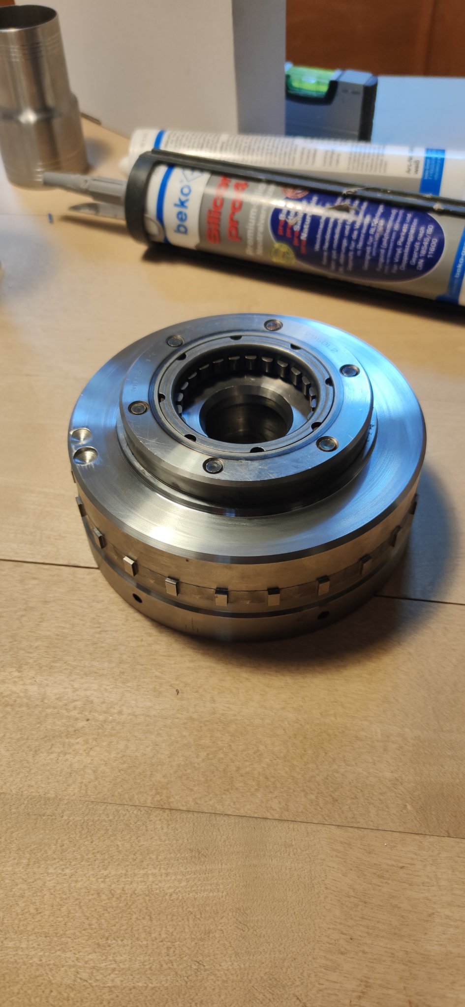

Fertig gewuchtet geht er wieder heim :) Angel

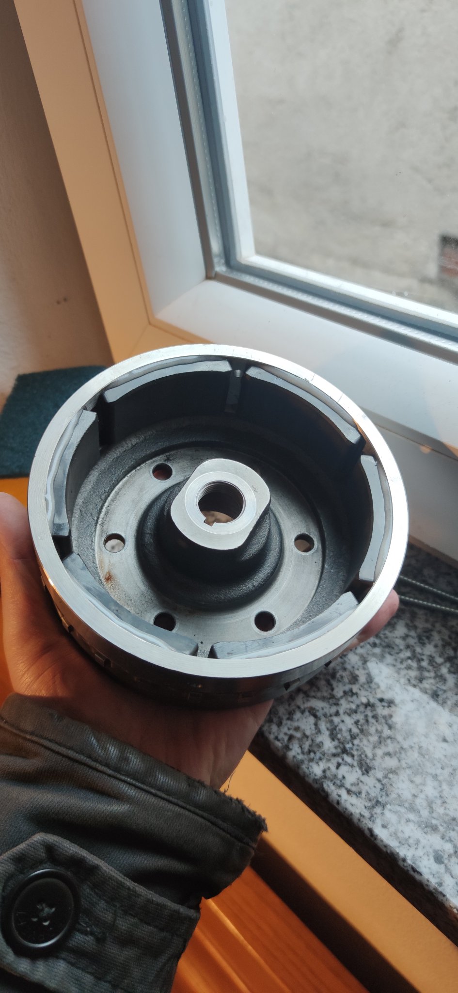

Gibt es welche Anzeichen wo man langsam hellhörig werden sollte was die Magnete angeht?
SV 1000S; Bj. 2004
Gelöschter Benutzer 25541
Re: Magnete am Rotor kontrollieren
Beitrag von Gelöschter Benutzer 25541 » 27.10.2022 23:46
Leider nicht. Am besten solltest du einfach mal den Lichtmaschinendeckel mit dem Stator abnehmen. Erst dann weißt du definitiv Bescheid.
Und vorher natürlich eine neue Dichtung für den Deckel besorgen. Aber nicht so ein billiges Papierding, das nichts taugt, sondern die originale Graphit-Dichtung von SUZUKI.
Bei mir waren alle Magnete zusammengeschoben. Es war also praktisch kein Abstand zwischen ihnen - dafür gab es dann zwischen 2 Magneten natürlich eine größere Lücke.
Beim Fahren habe ich nie etwas festgestellt. Der Motor lief ganz ruhig. Theoretisch hätte man ja eine Unwucht spüren müssen. Ich halte daher ein Feinwuchten nicht für erforderlich. Ab Werk sind die Rotoren auch nicht feingewuchtet. Schaden kann es natürlich nicht.
Ich halte überhaupt nichts vom Ankleben der Magnete mit einem dicken Kleber wie J. B. WELD. Dafür sollte man einen dünnen Spezialkleber verwenden; zum Beispiel Lagerkleber von LOCTITE.
Für die Zwischenahnräume zwischen den Magneten sollte man etwas dickes verwenden. Da geht J. B. WELD, aber auch jeder andere 2-Komponenten-Epoxy-Kleber ("Knet-Metall"). Wenn ich mir die letzten eingestellten Fotos hier ansehe, sieht es so aus, als ob die Zwischenräume nicht ausgefüllt worden sind; das ist mir völlig unverständlich.

Eigentlich möchte ich mich hier nicht einmischen, jedoch habe ich in der vergangenen Woche mehrere Nachrichten wegen diesem Thema "Rotor Magnete kleben" erhalten. Daher beantworte ich das an zentraler Stelle für Jedermann.
Warum werden die Magnete überhaupt locker?
Leider hat Suzuki einen ungeeigneten Kleber verwendet. Man merkt an den Kleberesten wie Glashart, die über die Zeit geworden sind, man kann sich an den Kanten sogar die Finger schneiden. Da der Stahl vom Rotor einen ca. 50% höheren Wärmeausdehnungskoeffizient hat als die Hart-Ferrit Magneten haben, muss bei der Erwärmung im Betrieb eine mechanische Spannung ausgeglichen werden, der harte Kleber versagt.
Deshalb stellt sich auch die Frage, ob ein neuer Rotor von Suzuki das Problem löst oder nur zeitlich verschiebt. Ersatzteile werden meistens gefertigt während das Modell noch aktuell ist, der Kleber ist demnach auch schon älter. Überarbeiten hält länger als das Motorrad selbst und ist günstiger.
Wie kann das Problem gelöst werden?
Die verbleibenden Magnete werden zerstörungsfrei ausgelöst und alle Rückstände des original Klebers entfernt. Die Magnete werden mit einem chemisch/thermisch beständigen Kleber mit definierter Rest-Elastizität dauerhaft verklebt.
Kann man JB Weld dann benutzen, um die Spalte zwischen den Magneten aufzufüllen?
Das würde ich nicht. Wenn man sich die dreieckige Form von dem Spalt anschaut und bedenkt, dass der Kleber laut Datenblatt eine 10x so große Wärmeausdehnung hat wie der Magnet, dann schiebt die erzeugte Druckkraft bei Erwärmung den Magnet von seiner Klebefläche weg. In Zahlen sprechen wir da von bis zu 800kg Spannungskraft (Verhältnis von Elastizitätsmodul zu Wärmeausdehungs Koeffizient der Werkstoffe) zur Rotor Innenseite hin, wenn sich der Rotor um 100 Grad erwärmt und kein Platz zum Ausdehnen mehr vorhanden ist. Warum also der Klebekraft entgegenwirken? Eine dauerhafte Verklebung über die Rückseite ist technisch sauber, zugeschmierte Nuten kontraproduktiv.
Desweiteren enthält JB Weld magnetische Partikel und würde somit die Feldlinien dort verzerren, wo sie normalerweise nicht gestört werden.
Sollte man den Rotor nach dem Verkleben auswuchten?
Auf jeden Fall, genauso wie die Rotoren auch serienmäßig Ausgewuchtet sind. Man macht das nicht, um weniger Vibrationen zu spüren. Ein 90°V2 hat zwangsweise unausgeglichene Massenkräfte der 2. Ordnung, was Vibrationen mit doppelter Kurbelwellen Drehzahl erzeugt. Deren Amplituden dominieren und lassen eine leichte Rotorunwucht untergehen im Vergleich. Es gibt jedoch feinfühlige Leute, die lose Magneten spüren.
Worum es wirklich geht, sind die inneren Kräfte im Motor. Ein paar Gramm Unwucht können bei 10500rpm eine ganz schöne Kraft entwickeln, die dann über den entsprechenden Hebel periodisch umlaufend auf die Hauptlager wirken. Wenn man es genau nimmt, kann das sogar die Dauerfestigkeit der Kurbelwelle beeinflussen. Da Unwucht mit der Drehzahl im Quadrat steigt, gehören entsprechend schnell drehende Teile einfach ausgewuchtet. Ich hatte noch keinen einzigen Rotor, der nach dem neu Kleben zufällig so ausgeglichen war, dass man ihn nicht hätte wuchten müssen.
Falls sonst noch Fragen offen sind, könnt ihr mir gerne eine private Nachricht oder Email schreiben.

Ich wollte ein kleines Update zu meinem Rotor geben. Der ist nun auf dem weg zum neu verkleben, auswuchten und erleichtern. Nach 18 Jahren und 49000km waren alle Magnete locker und haben nur noch durch den Magnetismus am Rotor selbst gehalten.

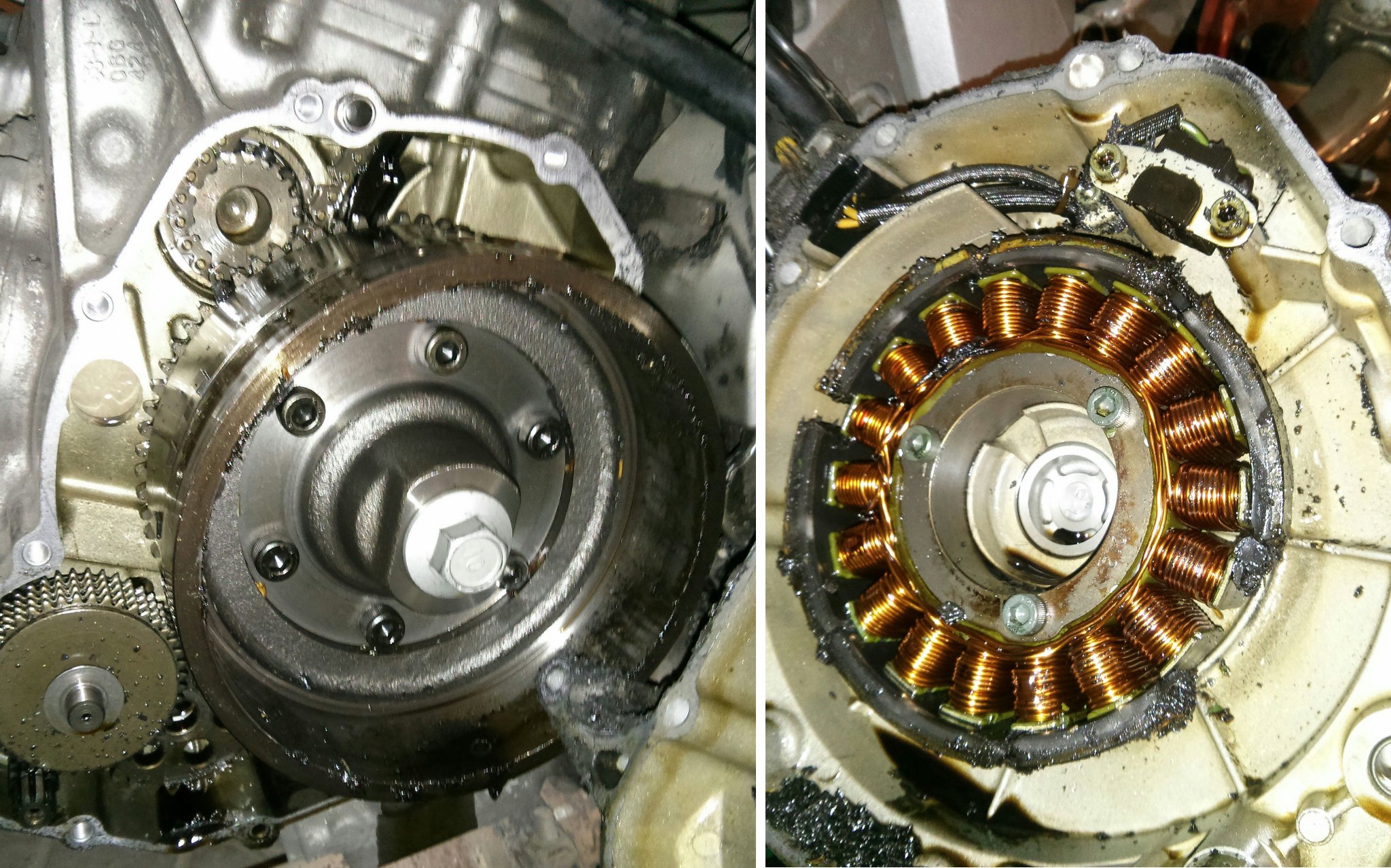

Das war auf jeden Fall aller höchste Eisenbahn was zu machen. Wenn mehrere Magneten verschiebbar sind, können sie sich irgendwann übereinander schieben und dann geht der Spaß erst los. Dadurch kann es zur Berührung mit dem Lichtmaschinen Stator kommen und die Magnete werden zu glasharten Bröseln, die sich im Motor verteilen und überall anhaften. Hier ein unschönes Beispiel:
Aber bei Dir ist es ja nochmal gut gegangen, alle Magnete sind in Ordnung. Hab ein kleines Video von der Erleichterung gemacht:

Auch ein kleines Update von mir :lol: habe mein Rotor auch neu verkleben und erleichtern lassen. Vielen dank an der stellen an Knubbler. Magnete waren nach 25000 km noch fest, allerdings war mir das ständige kontrollieren und der gedanke daran das die dinger sich lösen auf dauer zu doof. Der erleichterte Rotor läuft bombe. Das standgas leidet nicht. Super geschmeidig. Bin mal auf die erste richtige ausfahrt gespannt. :mrgreen:
