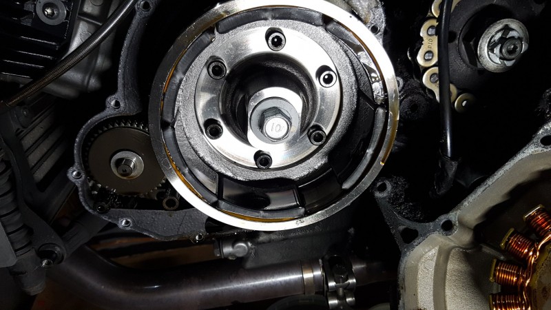

Beitrag von Black Jack » 14.03.2023 19:44
Heute hab ich sie aufgemacht.
Das war offensichtlich nötig!

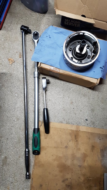

Beitrag von Black Jack » 14.03.2023 20:01
Raus bekommen habe ich es hiermit :

Beitrag von IMSword » 14.03.2023 20:15
Alle Magnete noch heile, freu dich.

Beitrag von Black Jack » 14.03.2023 20:24
@Martin, Glück gehabt...
