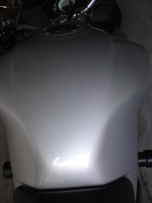

Er hat direkt vor Ort mal versucht die Beule rauszudrücken, ohne sie zu erwärmen...zack...Lack gerißen. War ja klar. Jetzt hab ich ihn da gelassen. Er entfernt das Tankpad aber rettet die Schriftzüge. Ende der Woche ist er fertig. Und das alles für sage und schreibe 50€ !!! Bin ich happy!!!

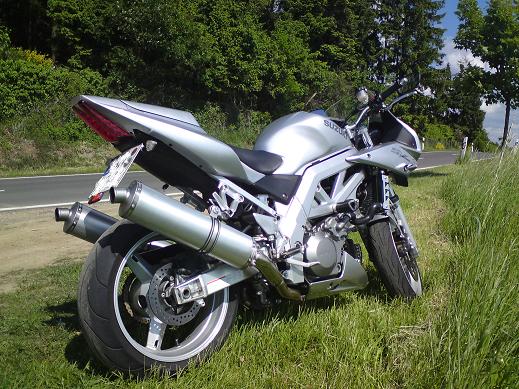

Beitrag von n0th1ng » 25.05.2009 14:28
Hab den Tank wieder, natürlich direkt montiert und seit dem auch schon wieder ein paar mal gefahren. Leider noch keine Zeit gefunden um ein neues Tankpad zu kaufen. Was empfehlt ihr? Wieder durchsichtig oder passt was anderes an meine SV?
