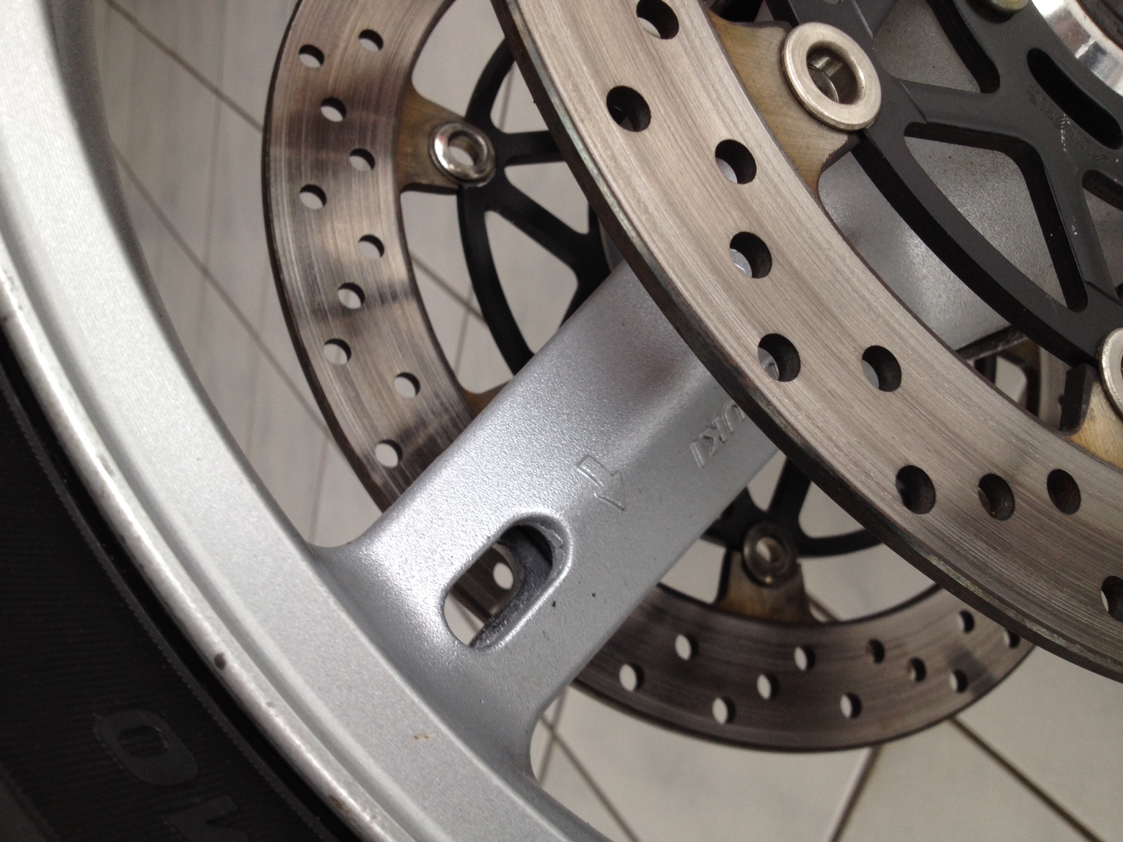

Mir wurde der Vorderreifen falsch herum montiert.
Kann ich den Reifen mit Felge einfach drehen? Oder Kommt es dann zu Problemen.
Habe auf der Felge einen Pfeil endeckt. Gibt dieser die Laufrichtung an?
focuswrc
Beiträge: 1518
Registriert: 24.10.2012 13:26
Wohnort: Königsbach-Stein
Re: [Hilfe] Ausbau vom Vorderreifen
Beitrag von focuswrc » 28.04.2014 17:54
in die dreht die Felge. ja. und auch nicht ohne Grund. Der Reifenmonteur sollte das eigentlich auf Gewährleistung machen tun müssen.

Exakt so siehts aus.
Die Bremsscheiben kannst du auch nicht so einfach umdrehen, also von Rechts auf Links oder umgekehrt.
Klar, können tust du das ... aber die Beläge laufen sich auch auf die Scheiben ein.
Dein Monteur soll das Richten. Normal ist das egtl. nen Unding ... :roll:

jap reifen andersrum draufziehn
weiß ihn auf den fehler hin. dann wird er das gleich machen.
hat ja auch nen ruf zu verlieren...
