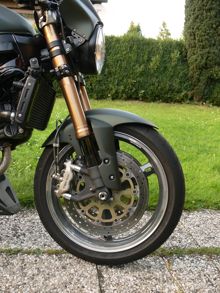

Ich habe an meiner Kante auch eine Gsxr1000K5-6 Gabel, mit den Bremssätteln der Honda Fireblade und 320'er Scheiben der 750-SRAD, dazu die Bremspumpe aus der 650'er ---- das ist schon eine Macht die Bremsanlage.
http://www.svrider.de/Forum/download/fi ... &mode=view
Zur Eingangsfrage: ich glaube nicht, das eine 6-Kolbe-Anlage da wirklich Vorteile bietet -- das macht auch keiner mehr im Rennsport, und denken sich schon was dabei. Die Fireblde oder R1-Zangen sind aber mit Sicherheit eine deutliche Verbesserung zu den jetzt montierten Bremszangen der K1-2.

Ich glaube Du hast recht, die K5 hat die Bronzene Gabel.Schweinbrutalo hat geschrieben:Also die Gabel von Blackjack sieht für mich nach k5/k6 aus.
Da gehen die 310er Scheiben mit den Yamaha Sätteln.
Bei der k3/k4 Gabel geht das nicht weil die aufnahme für die Sättel 10mm kürzer ist.
Ich werde das mal in der Owl korrigieren.
