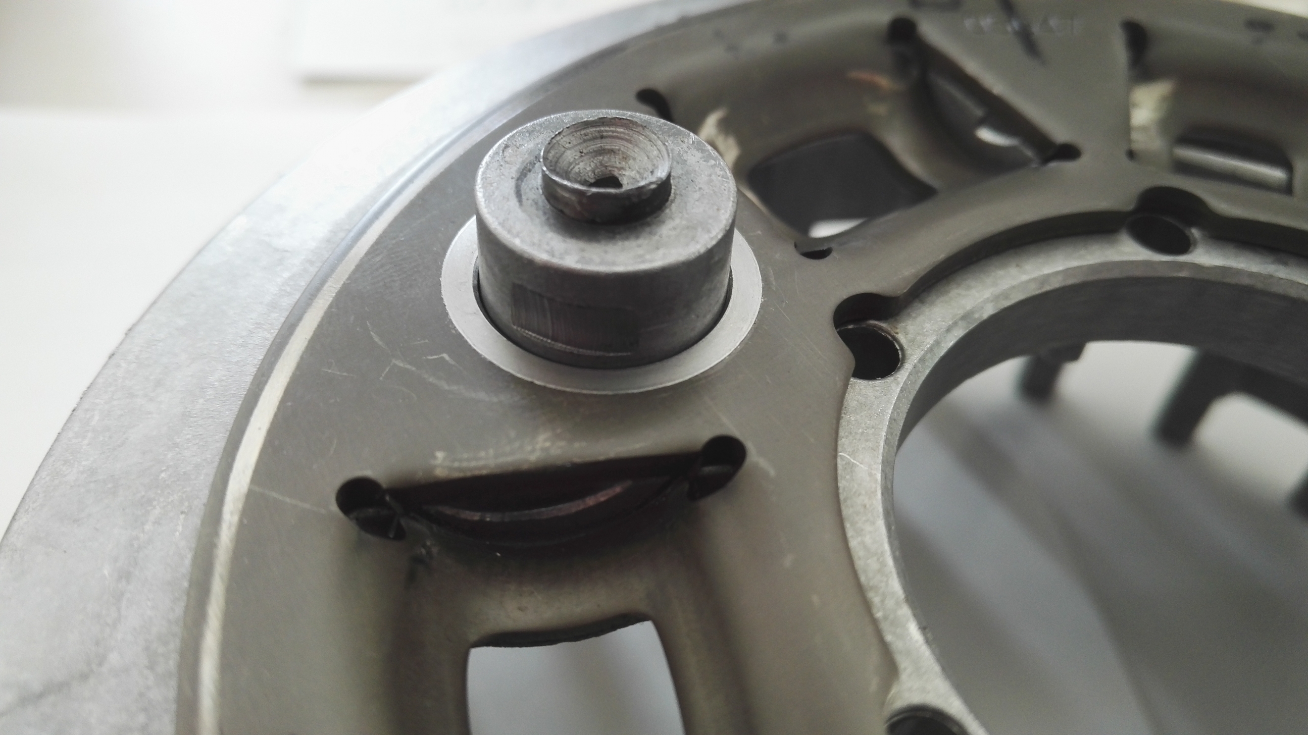

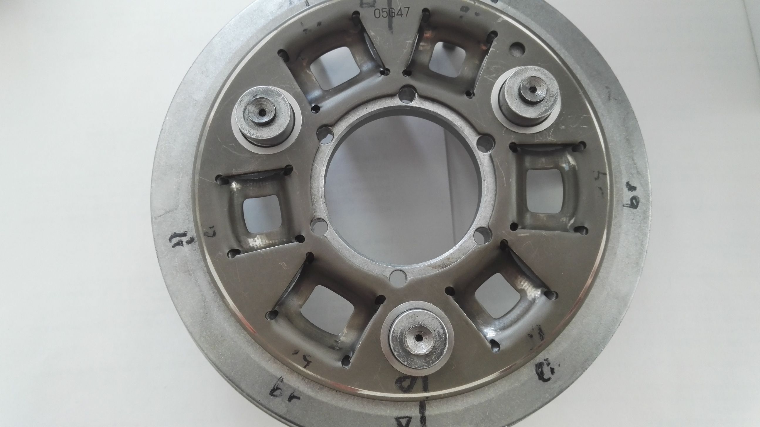

Beitrag von martin3000 » 19.01.2017 20:12
Hallo Leute,
es gibt einen ersten Fortschritt bei der Reparatur zu verzeichnen. Habe mir heut von einem Kollegen Hülsen drehen lassen. Auf meiner Drehmaschine hätten sich die kleinen, spieligen Dinger sicher schwieriger gestaltet als gedacht :D Davor wurden die drei Bohrungen im Federkäfig aufgefräst, auf 21mm. Die Hülse hat an der unteren Seite, quasi die am Alukorb aufliegt, eine Phase dran, um der Krafteinwirkung auf die Phase am Alupfosten entgegen zu wirken. Ansonsten würde nur an dieser Stelle die ganze Kraft, welche auf den Federkäfig wirkt, auf den Alupfosten drücken, was zum Bruch bzw zu erhöhter Belastung führt.
Der Federkäfig sitzt nun sogut wie speilfrei. Geplant ist nun, zusätzlich die Federtaschen aufzuschweißen. Ich weiß, das ist zwar doppelt gemoppelt, aber jetzt ist der Federkäfig schön zentriert und erleichtert mir somit die Arbeit. Und wenn ich jetzt schon den ganzen Aufwand betreibe, dann gleich richtig.
Ich bin auch am überlegen, den Lagersitz von Zahnrad zu machen (Rotguss-Lager) das Spiel ist schon merklich, jedoch bin ich mir noch etwas unsicher, ob sich das lohnt. Ich weiß ich habe eben gesagt, wenn dann richtig, aber in diesem Punkt bin ich mir einfach noch unschlüssig.
Wenn die Bilder zu groß angezeigt werden, tut es mir Leid :D war der erste Versuch, sie hier direkt anzuhängen.
MfG Martin

Beitrag von LKennedy » 24.01.2017 18:37
Hi Martin,
mal ne Frage zu den Hülsen/Ringen: Sind das Stahlringe, die du später dann noch an der Käfigplatte anschweisst? Ansonsten hätt ich da jetzt Bedenken, dass die Dinger über kurz oder lang aus der Käfigplatte wandern und dann irgendwie zwischen Zahnrad und Anschlag hängen :/
Ansonsten hab ich grad noch Bedenken, was das Auffräsen der Käfigplatte angeht. Hab schon Bilder gesehen, auf denen die Platte an der schwächsten Stelle gebrochen ist, war aber glaub die ältere Variante aus der DL1000. Trotzdem würd ich es tunlichst vermeiden die Käfigplatte an einer Stelle zu schwächen. Allerdings liegen die schwächsten Stellen wohl eh bei den Eckbohrungen der Federtaschen. Von daher wird das wohl gut gehen.
Den Rotguss-Lagerring beim Zentrallager kann ich dir nur wärmstens empfehlen. Nach meiner Einschätzung ist das der grösste Knackpunkt wenn es um Spiel sowie das ordnungsgemäße funktionieren der Federstufen geht. Nebenbei kann man da wohl auch noch etwas optimieren, indem man die Lagerstelle verbreitert in richtung Zahnrad, an dem man den Absatz hierfür abdreht. Hab ich selbst jedoch nicht gemacht. Wir haben bloß die Oberfläche am Zahnrad feingedreht und poliert und das Rotguss-Gegenstück im Alukorb dann entsprechend angepasst.
Und beim Aufschweissen und Anpassen wünsch ich viel Spass. Hab mir da nen Wolf gefeilt bis das halbweg gut gepasst hat. Hatte die erst die Idee das auf der Fräsmaschine einzuspannen und entsprechend die Aufschweissung dann wieder gerade zu fräsen. War mir dann allerdings dann doch zu kompliziert da überhaupt vernünftig Anhaltspunkte zu finden wie die Kante verlaufen muss, damit es saugend passt. Daher war Handarbeit angesagt. ;)
MfG

Beitrag von martin3000 » 24.01.2017 23:05
hey LKennedy,
ja die Hülsen sind natürlich aus Stahl. Sie wurden so passend gedreht, dass sie nur schwer in die Bohrung zu drücken sind. Außerdem haben sie oben einen sehr kleinen , ich sag mal "Steg" dran. Nicht so einen riesen Bund, wie andere das vllt haben. Aber rausfallen sollten sie nicht. Schweißen werde ich da wohl auch nicht, höchstens einkleben. Bin da noch mit nem Klebeingenieur am fachsimpeln, was ich da nehmen könnte.
Und ja ich hatte auch den Gedanken, dass ich mit dem Auffräsen der Bohrung natürlich die Käfigplatte schwäche, aber eine 0,9mm starke Hülse war mir dann doch zu unterdimensioniert. Wenn du auf dem Bild genau hinsiehst, ist die Bohrung "außer Mittig". Auf dem Bild, auf dem man die Verschleißspur vom Zahnrad auf dem Alupfosten sieht, auf dieser Seite hat die Federtasche mehr Abstand zum Alupfosten als auf der anderen Seite. Ich denke mal einfach, dass dies die Hauptbelastungsseite ist, und ich denke, da ist noch genug Fleisch. Also ich hoffe es einfach mal :D :roll:
Und du hast den Sitz vom Zahnrad nur poliert und gar nicht groß was vom Durchmesser abgedreht? Da habe ich viel mehr Bedenken, da etwas vom Durchmesser abzutragen. Ebenso am Kupplungskorb. Na mal sehen.
Morgen hab ich mal einen Tag Zeit und werde mich den Schweißarbeiten widmen. Ich habe die große Vorahnung, dass ich wie du auch ewig sitzen werde :? :D Aber langsam muss ich den Finger ziehen, der März rückt näher ;) bier
Schöne Grüße, Martin
