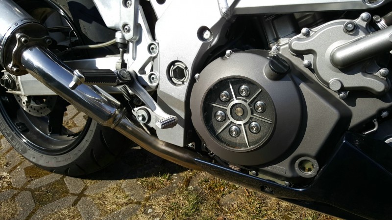

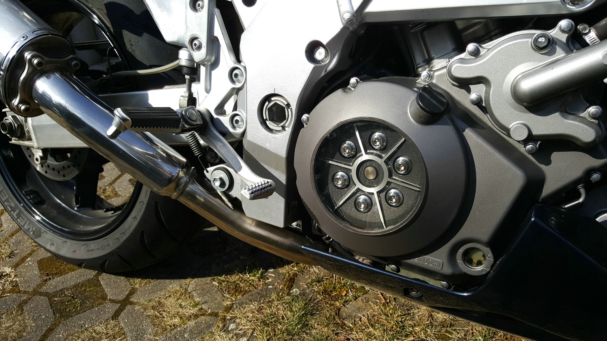

Hab heute die erste kurze Ausfahrt dieses Jahr unternommen und konnte mich an meiner Kupplung erfreuen.
Kein Rappeln im Leerlauf und schöner seidiger Lauf.
Insofern erstmal alles gut.
Damit ich das Ganze weiterhin schön beobachten kann hab ich mal ein etwas überdimensioniertes Ölschauglas eingebaut. :mrgreen:

Sieht schick aus, dein Guckedeckel. Wie ist das Glas befestigt?

Beitrag von Suzidriver » 02.04.2018 23:23
Ist eingeschraubt, so wie ein Ölschauglas. Beim Einschrauben verklebt.
Ich werde mich bei passender Gelegenheit näher darüber auslassen. Zunächst muss sich das Ganze erst mal bewähren.
Es soll ja dauerhaft dicht bleiben. Ob das so funzt ist derzeit nicht absehbar.

Beitrag von Suzidriver » 07.05.2018 20:27
So die ersten 1000 Kilometer sind diese Saison abgespult.
Kupplung ist noch wie am ersten Tag. Keine Geräuschänderung beim Kupplungziehen.
Also alles paletti.
Deckelchen ist auch dicht.
