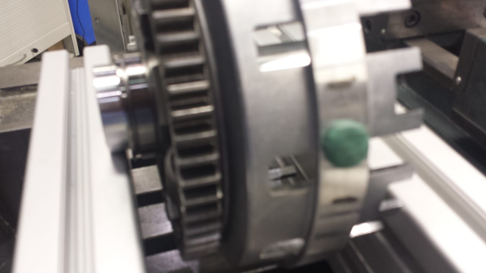

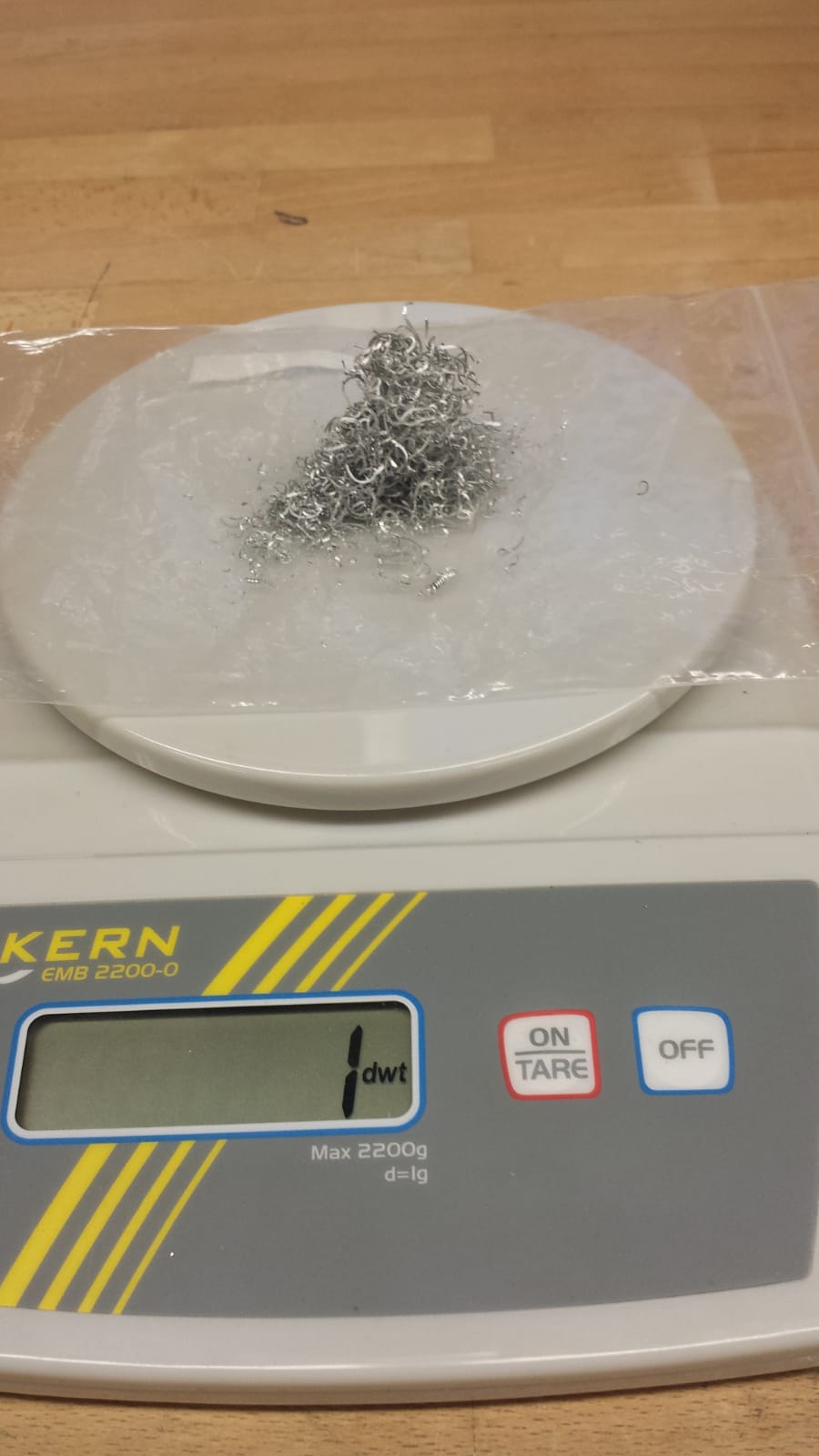

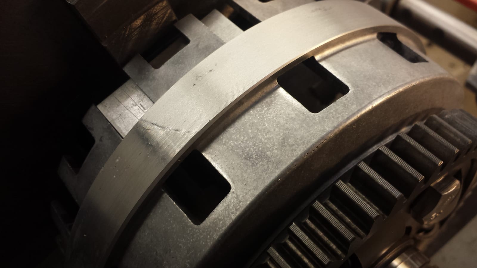

Hallo Suzidriver,
erst mal vielen Dank für den ausführlichen Bericht, habe es als Ausgang genommen um meinen Korb auch überarbeiten zu lassen.
Habe es von einem befreundeten Dreher (Fachmann) machen lassen. Er hat es im Prinzip genau nach Deiner Anleitung gefertigt. Zusätzlich hat er den Korb als erstes außen noch Plan gedreht, um eine Unwucht auszuschließen. Nach dem er alles gefertigt hatte und zusammen gebaut, und verschraubt, hat er es mit einem gedrehten Mitteldorn auf Unwucht geprüft, ähnlich wie man Räder selbst auswuchtet. Dabei hat sich doch eine Unwucht rausgestellt, die er dann durch asymmetrisches drehen abgetragen hat.
Jetzt muß ich alles noch zusammen schrauben, nächste Saison kann ich dann darüber berichten, wie es sich bewährt.
Noch einen Nachtrag dazu, mein Korb war extrem ausgeschlagen, er hatte sehr viel Spiel. Das habe ich auch im laufenden Betrieb des Motors deutlich gehört. Auch waren an den Zapfen schon deutliche Spuren wo die Platte angeschlagen und sich eingearbeitet hat, die Bleche sind 0,9mm.

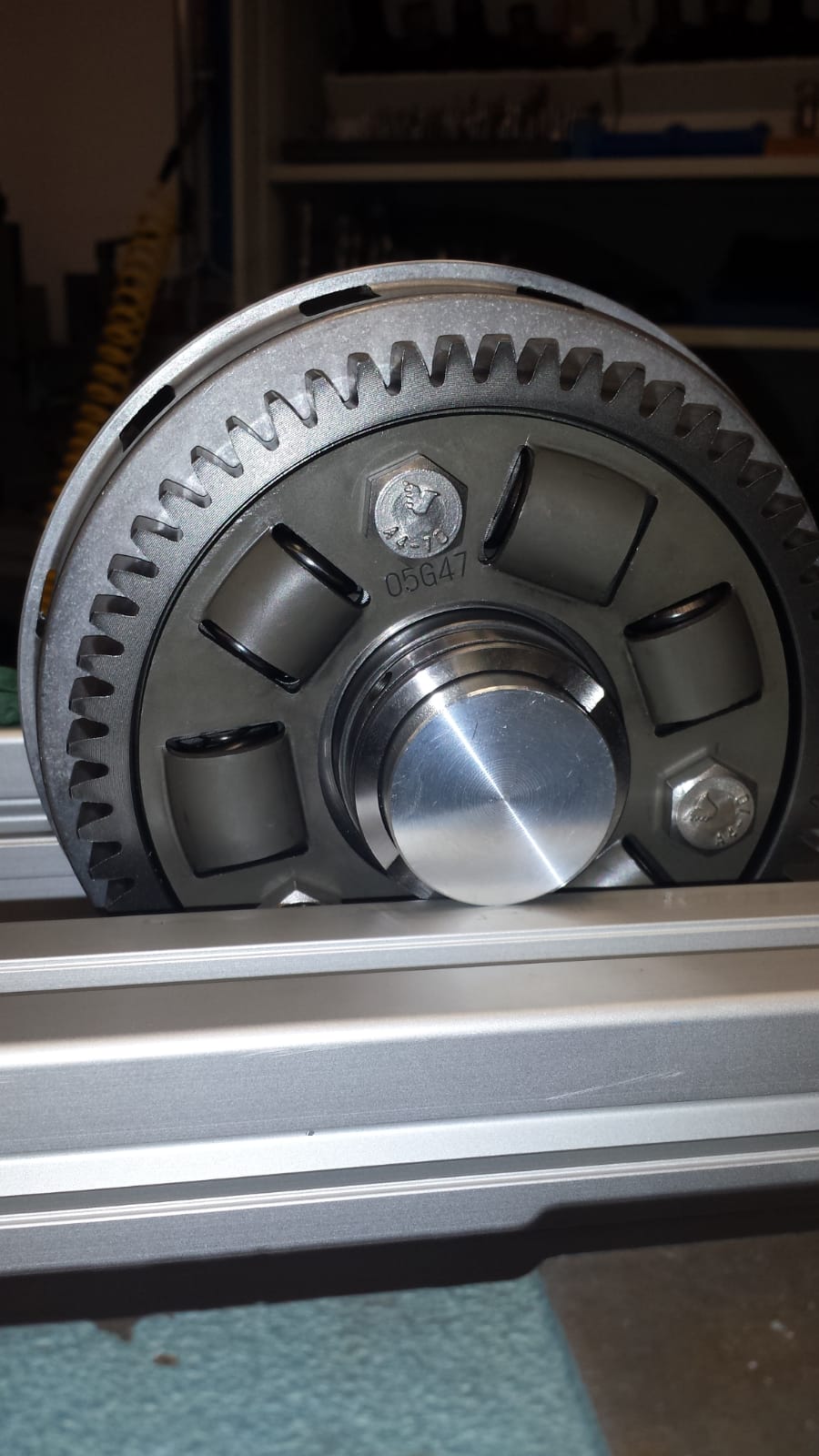

Frankos hat geschrieben:...
Das Bild WA011 zeigt eine 6-kt-Schraube. Hast Du die Übersetzung bzw. Johns Post gelesen zum Festschrauben? Falls Du die Last jetzt über die Nietlöcher überträgst kann der Korb reißen.
Falls Du das berücksichtigt hast, würde ich mich über eine Skizze freuen. Vielleicht kannst Du Johns Hinweis besser erklären und für zukünftige Umbauer den Fehler vermeiden.

Beitrag von Suzidriver » 16.05.2019 23:04
Ich hänge mich hier mal rein.
Die Schrauben ersetzen lediglich die Nieten die vor der Reparatur dort waren.
Ich habe auf Seite 18 die Reparatur eines defekten Kupplungskorbs detailliert beschrieben.
Frankos hat das dann auch so gemacht.
Mein Kupplungskorb hat jetzt 6000 Kilometer,
Bis jetzt ist alles in Ordnung.

Ja genau so habe ich es gemacht. Die Sechskantschrauben waren eh nur das Provisorium, wurden noch durch Rundkopf Inbusschrauben 10.9 ersetzt.

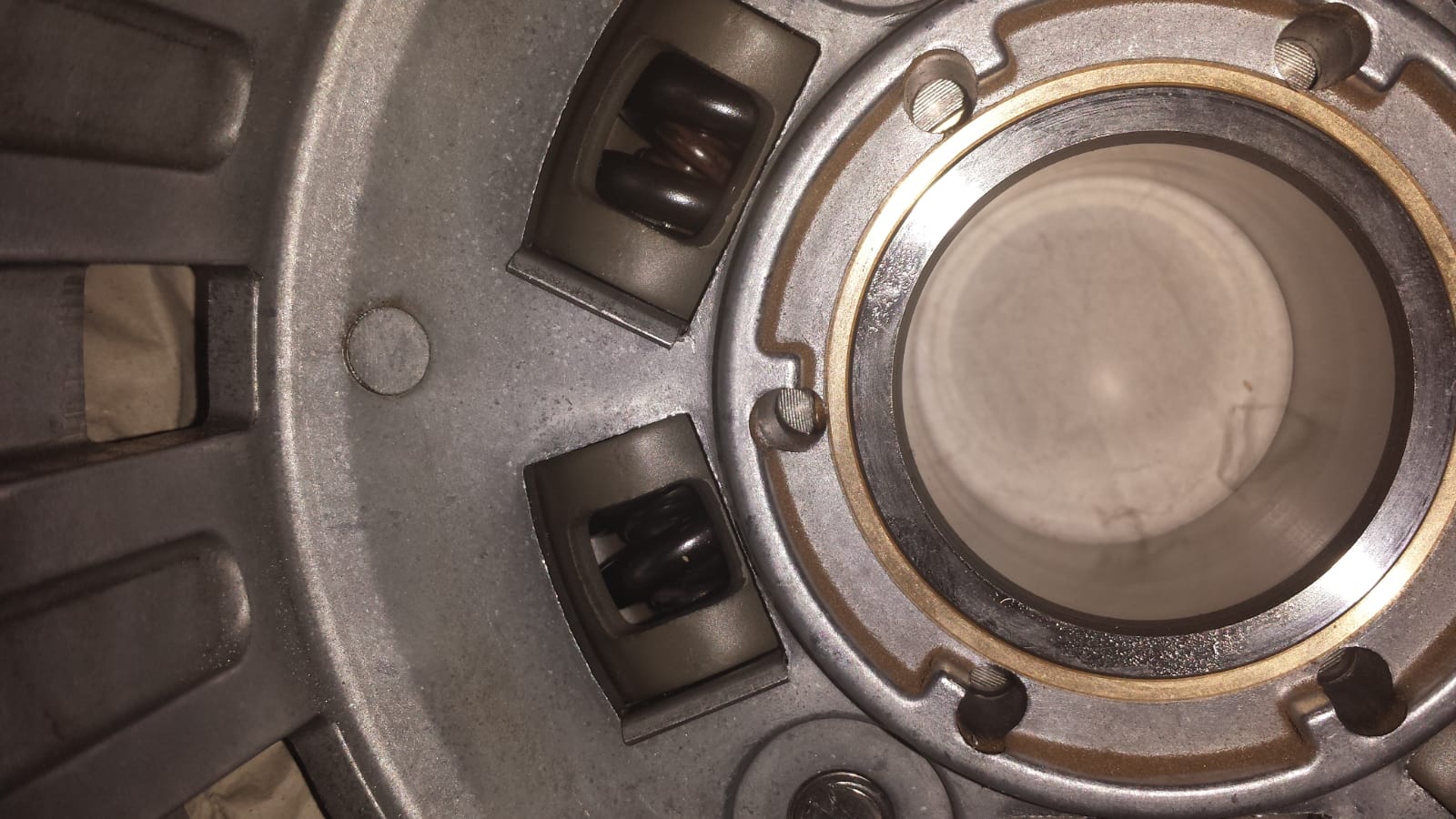

Habe bei meiner Sv sogar gebrochene Federn festgestellt dementsprechend war das Spiel auch sehr groß.
Habe dann einen gebrauchten KK gekauft und diesen dann zum Hardy geschickt. Er bohrt die Nieten auf und schneidet ein Gewinde rein. Schraubt ne Inbusschr. rein und sichert diese mit einem Schweißpunkt. Wie er das Spiel ausgleicht weiß ich nicht.
