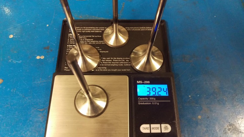

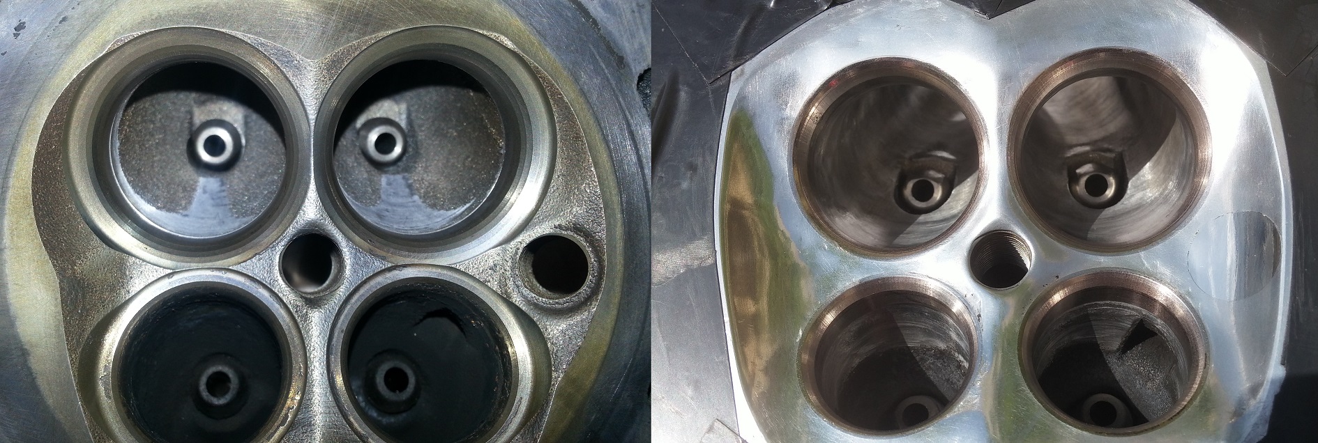

Hier mal Aktuelle Bilder ..

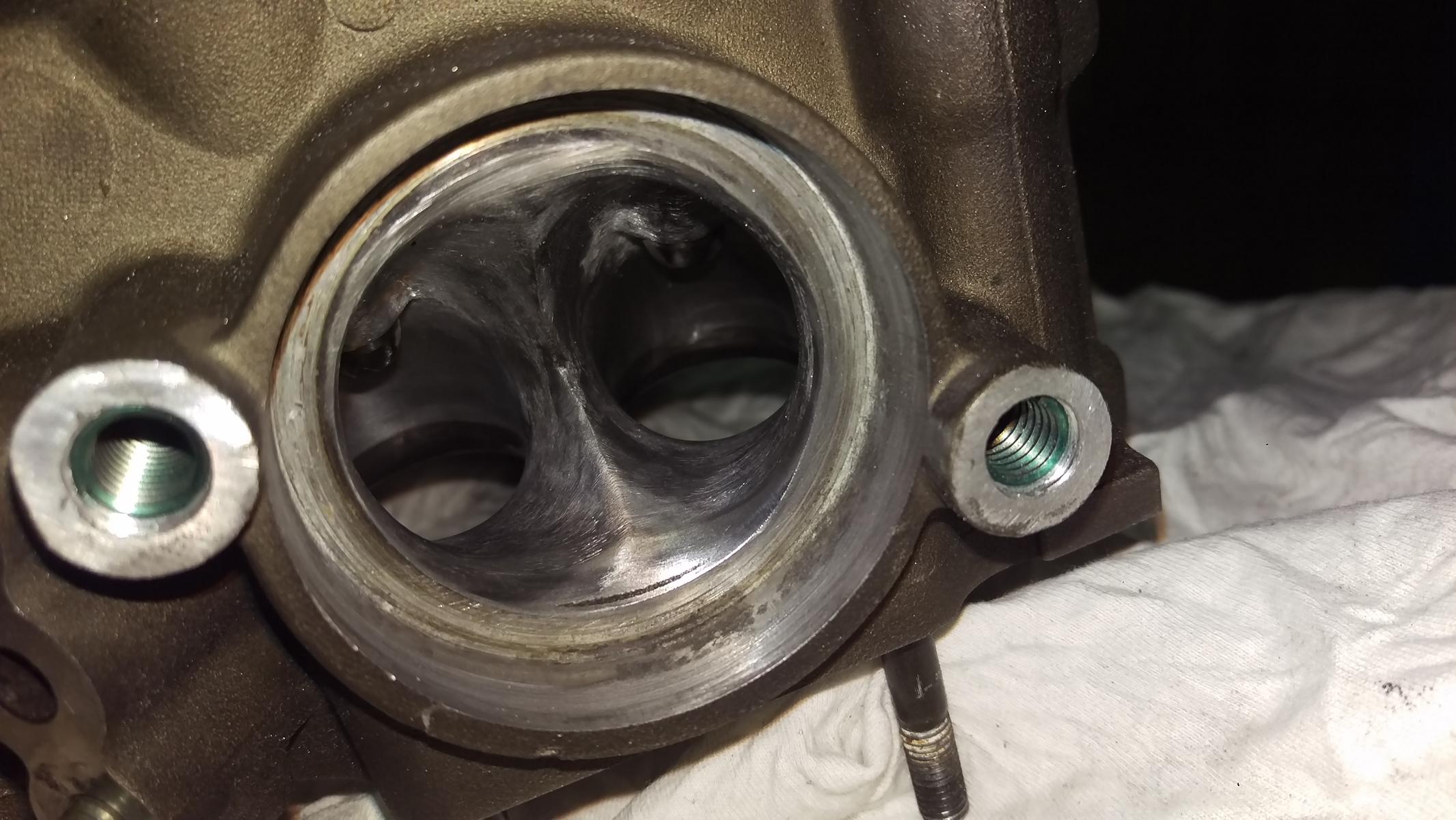

Krümmergewinde augebohrt und m8 Helicoil eingezogen
Kanäle der Zylinderköpfe sind bearbeitet .. Auslass poliert , Einlass leicht Rau gehalten.

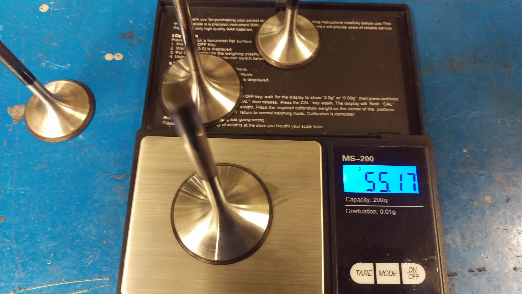

Ventile sind Strömungsgünstig bearbeitet (knappe 1,5g pro Ventil weniger) und auf 0,01g angeglichen.
..als nächstes dann Ventile einschleifen und Ventilschaftdichtungen ersetzten.
hat jemand Erfahrung , wieviel ich der Lichtmaschine an Gewicht entnehmen kann?

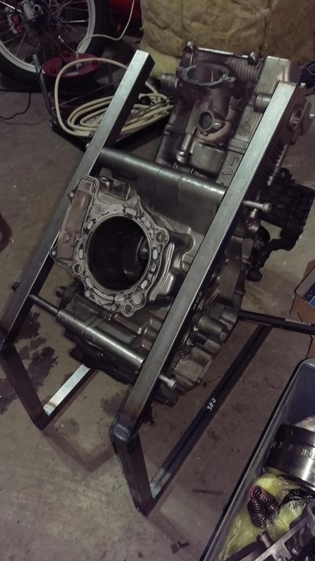

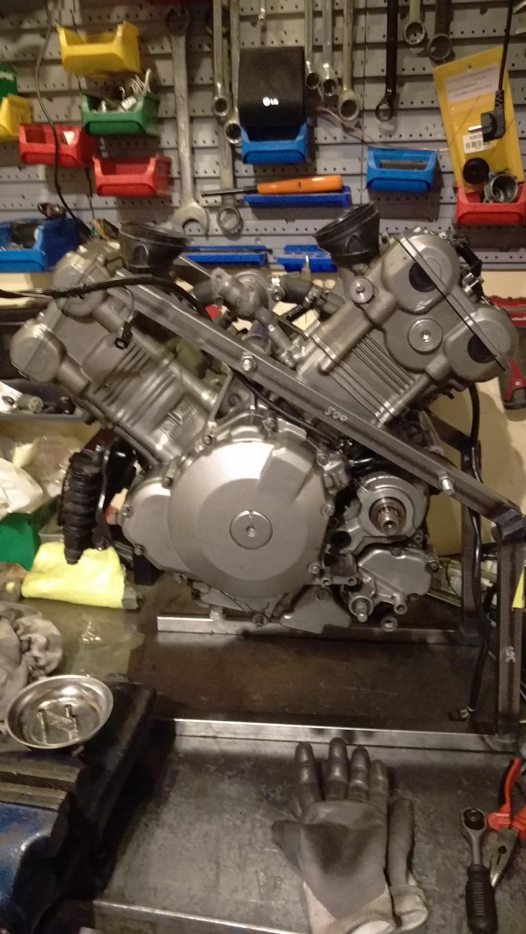

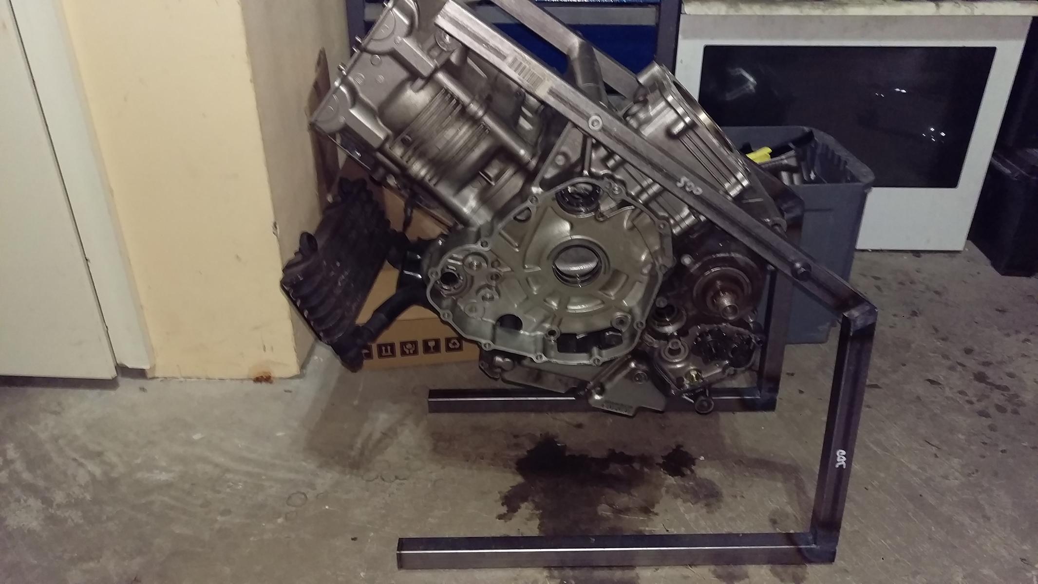

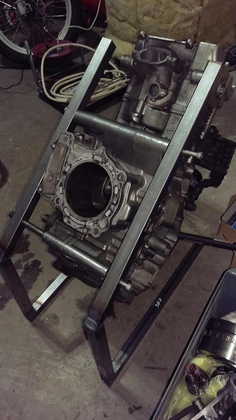

achso und Motorständer ist das hier geworden , im Moment hängt da der alte Motor drin, der durch den Lichtmaschinenschaden, mit dem aufgelösten Magneten, hochgegangen ist.. der dient zum Testen bestimmter Handgriffe, um an meinem Motor "es schon mal gemacht zu haben "

Was ist nu bei den Nockenwellen raus gekommen? Ich habe auch bei verschiedenen (650er) Nockenwellen deutliche Abweichungen gehabt, so wie es auch in älteren Freds hier im Forum schon geschrieben wurde. Messfehler? Serienstreuung?
Brennraum würde ich noch polieren.
VG

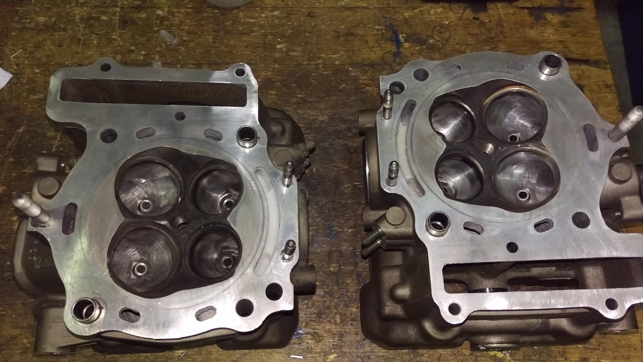

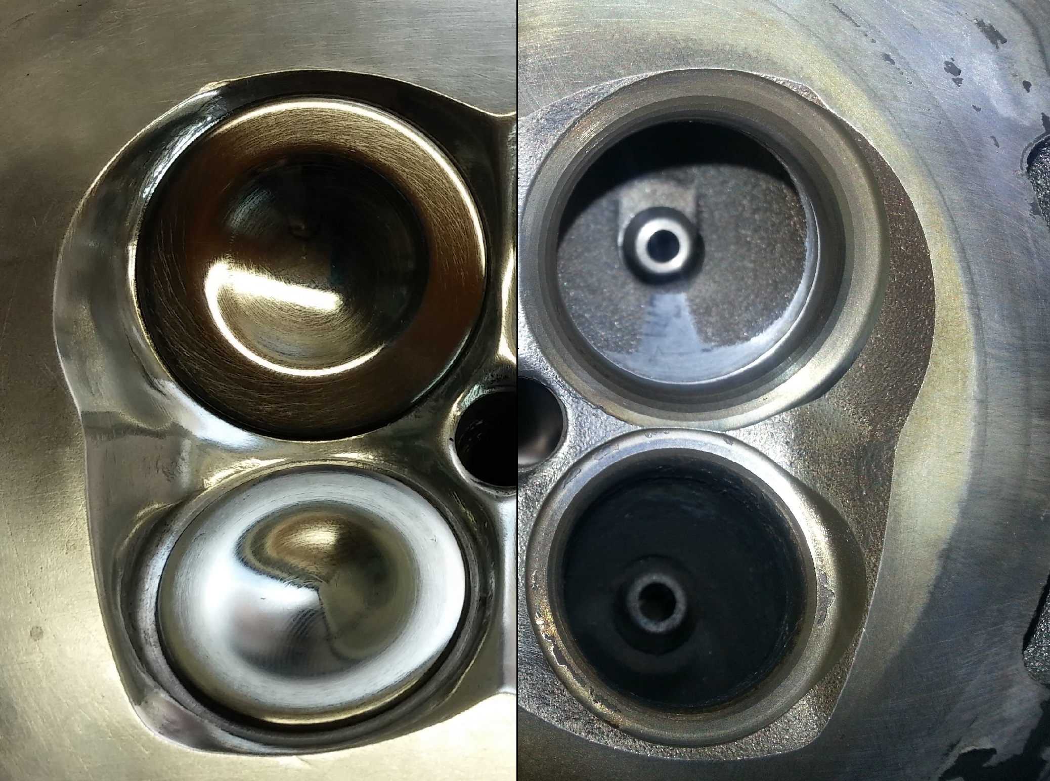

Vorher würde ich ihn bearbeiten, sind ja unzählige Ecken und Kanten da. Vorallem rund um das Einlass Ventil ist das störend.bigrick hat geschrieben: Brennraum würde ich noch polieren.
VG

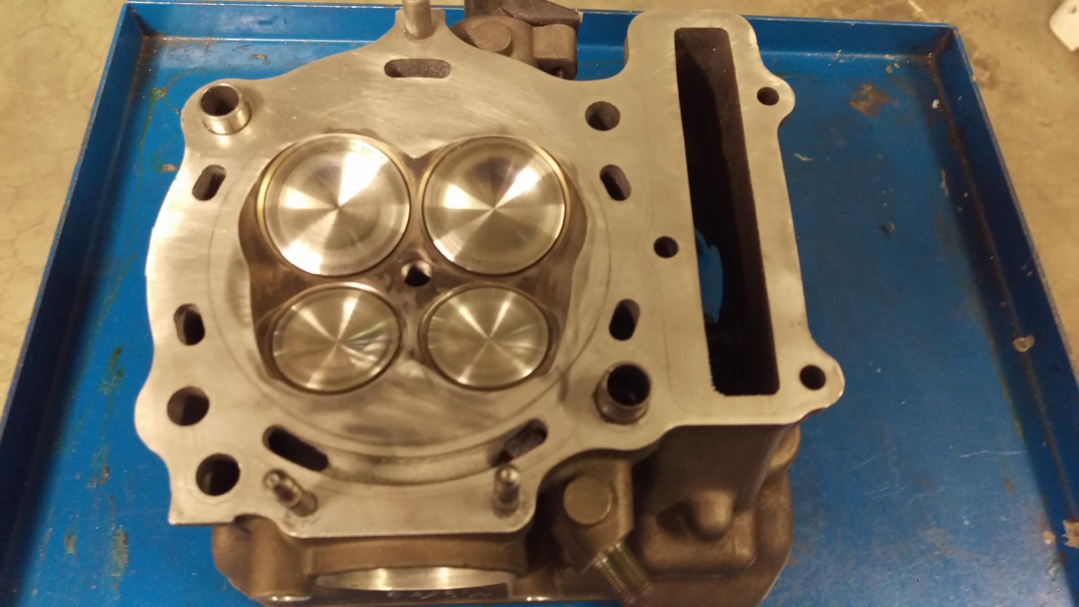

Das bisschen verlorene Verdichtung kann man durch Planen kompensieren.
Hier zwei Beispiele von mir vor 2/3 Jahren
Der rechte untere Kopf wurde stark ausgearbeitet nach dem Vorbild der HEMI Motoren, das wurde zum Teil durch Planen und Schmiedekolben mit Dom kompensiert. Ergebnis ist eine sehr effiziente Verbrennung und ein Verbrauch von 3l auf der Landstraße und wenn man will trotzdem mehr Druck als Original.

Kommen ja schon die Tlr kolben rein, polieren werde ich wohl und minimal die kanten brechen, jedoch hab ich derzeit nicht die Möglichkeit den Kopf zu planen.

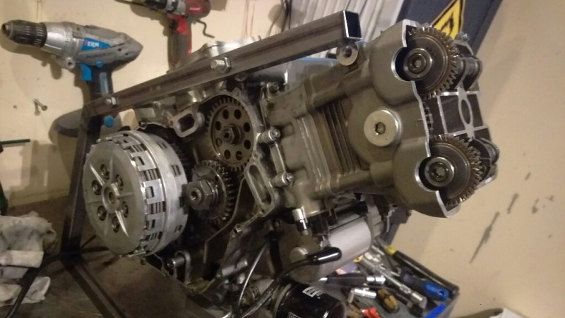

Hallo, aufgrund von einer Erkrankung namens Arbeit
Musste ich leider eine Woche pausieren.. Aktuell sind die kolben und ein zylinderkopf wieder an ihrem Platz samt der steuerkette, heute Abend kommt der zweite Kopf drauf, und nächste Woche dann das abdrehen der Lima...
Hoffe dann beim wolli doch recht fix einen Termin zu bekommen wegen der Nockenwellen.
Bilder folgen..

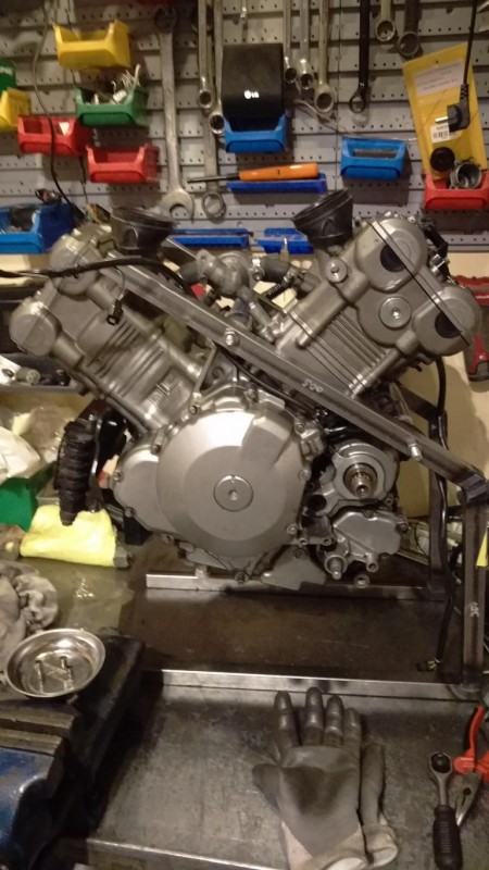

So; der Motor ist soweit zusammen am 02.03 ist der Termin beim Bikeroffice zum Abstimmen.
also vorher noch alles zusammen basteln.

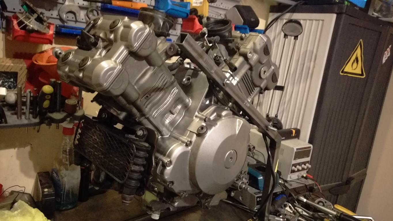

Guten abend,
Also der Motor steckt wieder im Rahmen, und ich bastel Stück für Stück alles wieder zusammen.
Da ich ja den Motor noch nicht anschmeissen kann, kann ich ja das Kühlsystem noch nicht 100 prozentig entlüften, hat das jemand hier schonmal mit unterdruck gemacht?
