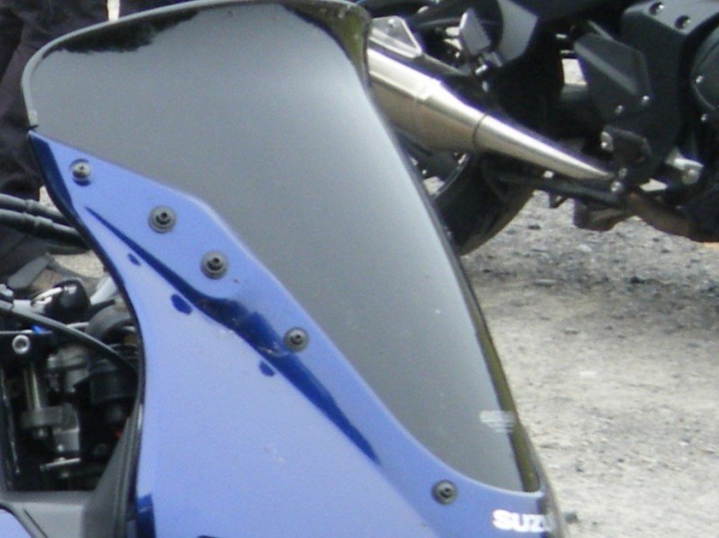

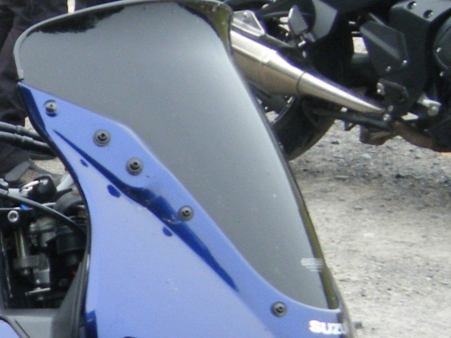

Re: Sturzschaden - Ersatzteile
Moin Theopa,
die Scheibe gehört nicht auf die Verkleidung aufgelegt, siehe Bild.
Ja, ich meinte das aus der umgedrehten Perspektive, aktuell liegt ja noch alles in Einzelteilen rum. Die Verkleidung liegt also falsch herum auf dem Boden, dann kommt die Scheibe "oben" drauf, im Ergebnis ist sie dann natürlich darunter.
Die anderen Verkleidungsschrauben sind bestellt, mal sehen ob es damit dann besser geht.
