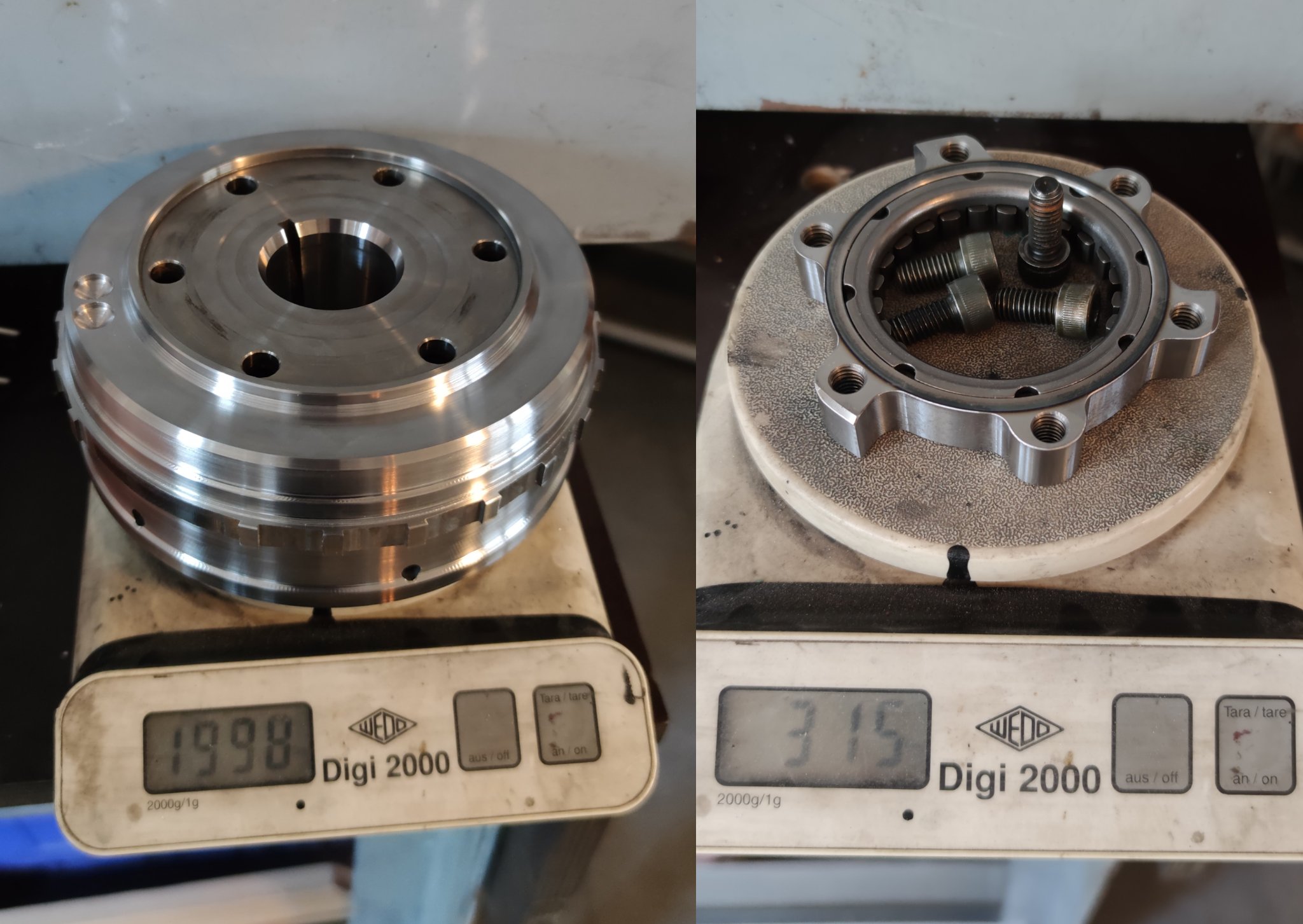

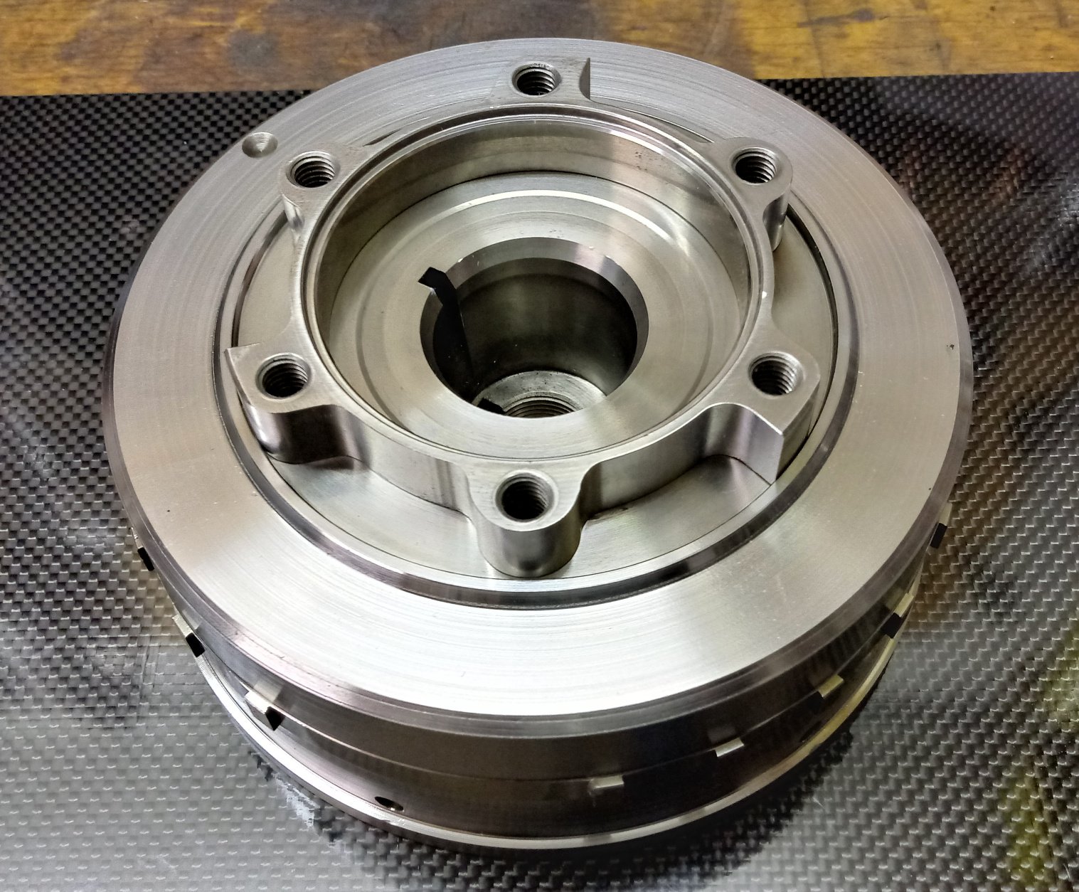

Inzwischen ist aus meinem letzten vorrätigen Lightweight-Freilauf und einem sowieso schon leichten K5 Rotor ein Ultraleicht Rotor entstanden. Der konnte nochmal um 0,54kg zum original erleichtert werden, ohne kritische Wandstärken zu unterschreiten. Die vier Stahl Schrauben auf der Waage sind stellvertretend für die Titanschrauben. Der Rotor wiegt jetzt weniger als ein Knubbel Serien Rotor. Wegen des größeren Durchmessers der SV1000 ist das Massenträgheitsmoment aber trotzdem größer, das ist am Ende alles was zählt, da die Rotations Energie darin gespeichert wird.
Falls sich der Besitzer, der über ein großes Popometer verfügt, sich outen möchte, dann darf er gerne berichten wie es sich dann fährt :wink:

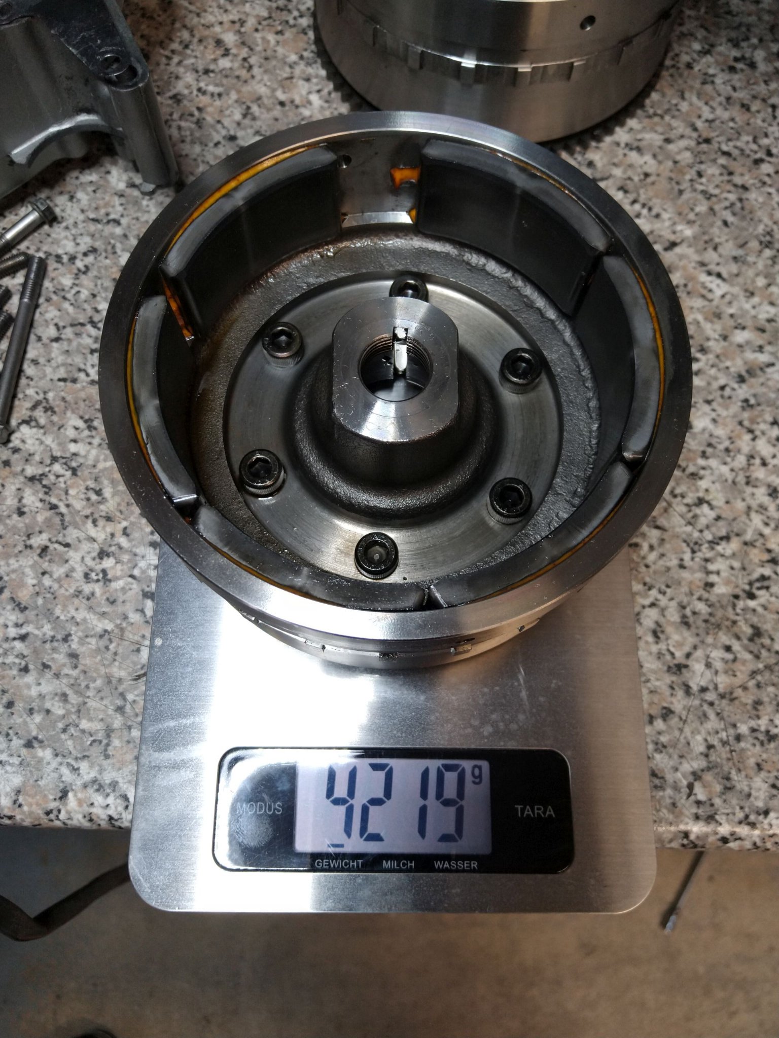

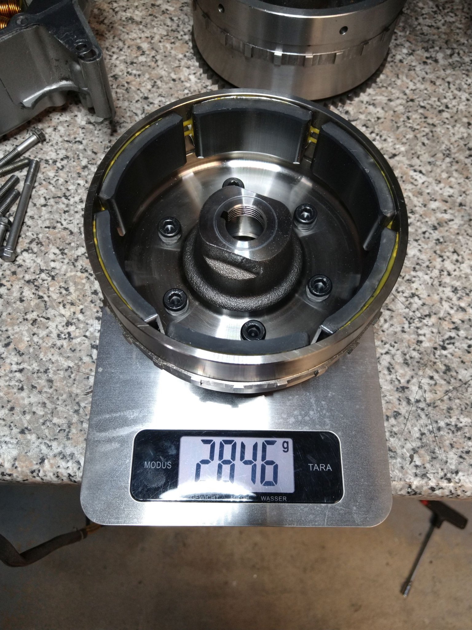

Da das Thema derzeit in verschiedenen Threads behandelt wird, aber hier die Überschrift besser passt möchte ich meinen Senf hier dazu geben.
Habe gestern den Lichtmaschinenrotor kontrolliert und festgestellt, dass sich die Magnete gelöst haben.
Bei den Ganzen habe ich unheimlich Massel gehabt weil die Magnete noch intakt sind. Deshalb mein Rat: Bitte kontrolliert ob bei Eurer Maschine da alles in Ordnung ist!
download/file.php?mode=view&id=65708&si ... 1a4818e407
Das Bild zeigt den K3 Rotor mit serienmäßigen Freilauf.
Da ich noch einen K5 Rotor zu liegen habe kommt der erst mal rein.
download/file.php?mode=view&id=65707&si ... 1a4818e407
Wie man sieht ist der wesentlich leichter!

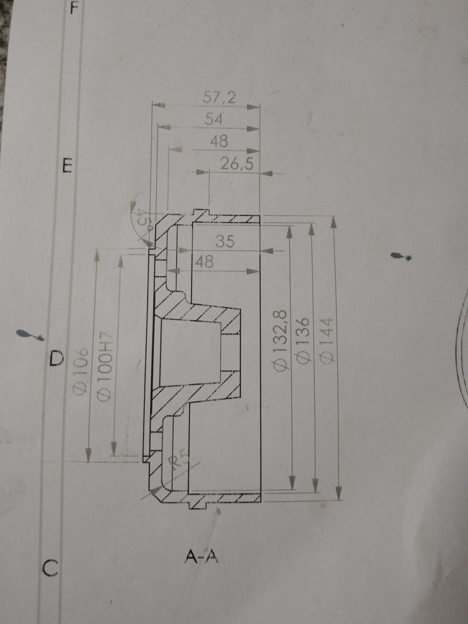

Vor einiger Zeit hatte ich den K5 Rotor gezeichnet. Hier die Zeichnung falls jemand vorhat einen K3 Rotor abzudrehen.
download/file.php?mode=view&id=65706&si ... 1a4818e407

Leider sind die Bilder in der falschen Reihenfolge, aber ich denke es erschließt sich ach so.
