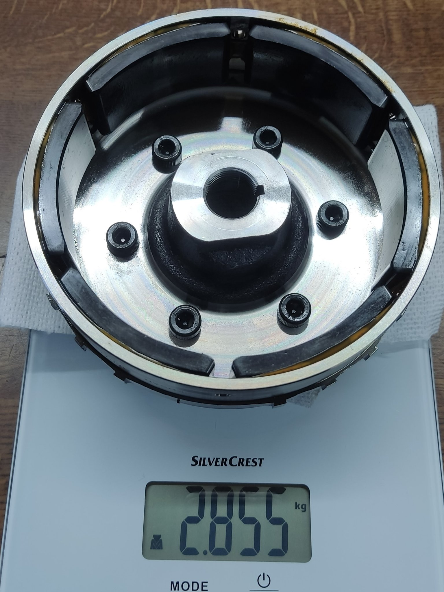

Der Freilaufring ist aber ohne Lager gewogen oder?
Knubbler hatte mir schon geschrieben, dass der K3 Motor deutlich schwerer ist als ab K5 aber wenn man die genauen Zahlen dann nochmal liest... 8O
Hier mal die Daten und ein Bild von meinem originalen K5 Rotor inkl. originalem Freilaufring und originalen Schrauben.
2267g Rotor
514g Freilaufring
74g Schrauben

Wenn ich das Bild von deinem Rotor sehe, fällt mir sofort die weitaus dünneren Wandstärke auf, als bei mir.
So wie deiner aussieht, sah meiner nachm Abdrehen aus :mrgreen: übrigens nach Erleichterung gleich schwer wie dein Serienmäßiger.

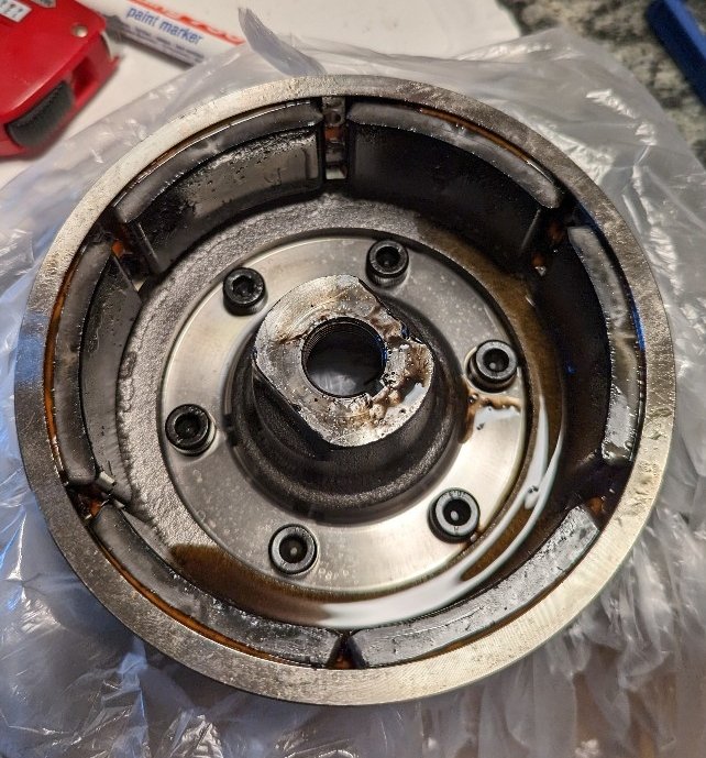

So, mein Polrad is auch raus, geht morgen per Post zu Knubbler. Ein Magnet verrutscht, und dran war auch schon wer, sieht ma an der kleinen Kerbe....
Aba wird trotzdem halten.

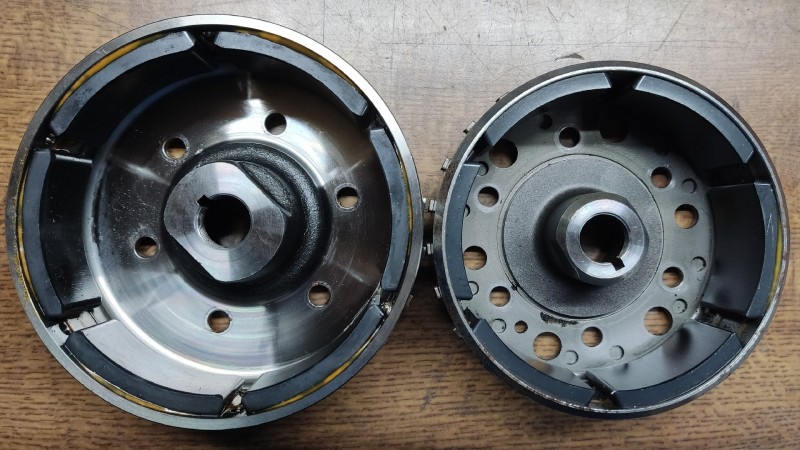

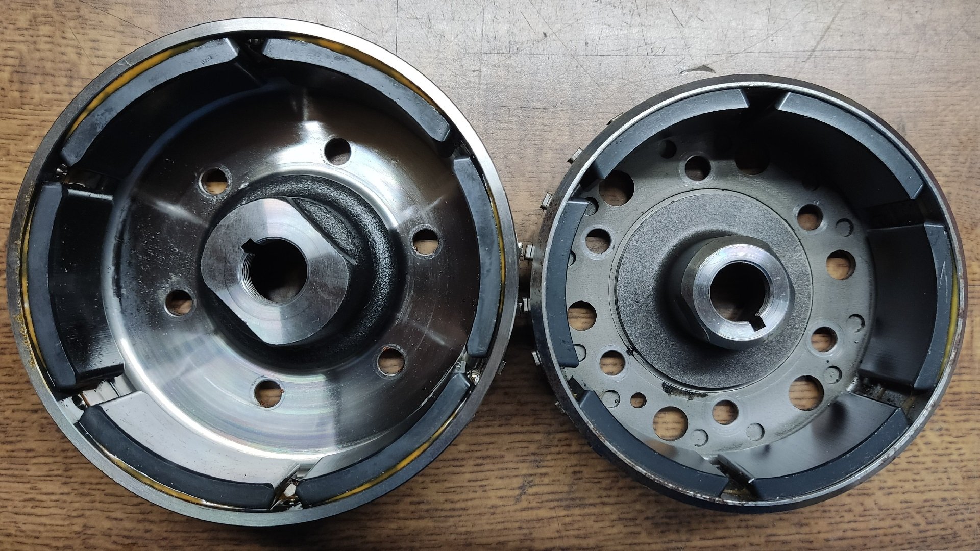

Guck dir mal den Brocken an im Vergleich zu Jens seinem.
War mir gar nicht so bewusst ….
Jetzt wo Bernd seinen Rotor gepostet hat, sieht man das ganz deutlich mit der dünneren Wandstärke. Ist mir bei meinem nicht aufgefallen. Im Vergleich zu einem 650er Rotor lediglich der Durchmesser.

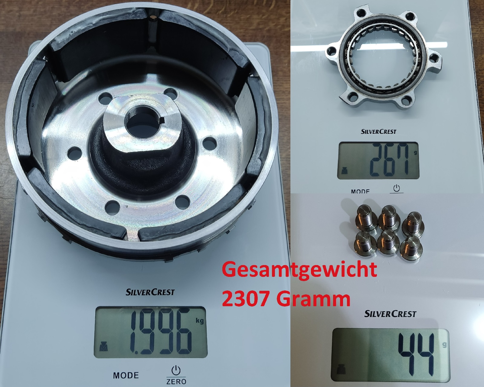

Aber mein Rotor ist jetzt, nachdem er bei Knubbler war, auch nicht mehr serienmäßig :wink: :mrgreen:
Hat er schön erleichtert :top: In Kombination mit einem erleichterten Anlasser Freilauf Ring und Titanschrauben kam ein sehr schönes Ergebnis zu Stande 8) Bin schon gespannt wie sich das fährt :mrgreen:

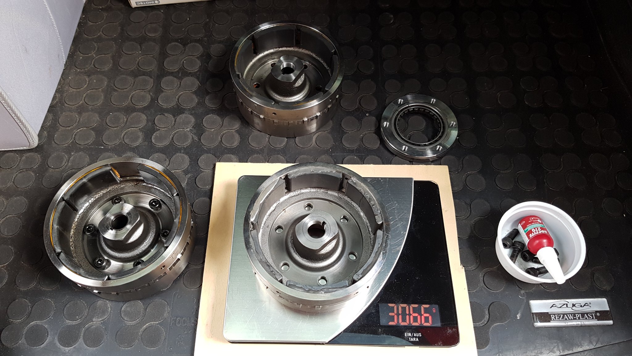

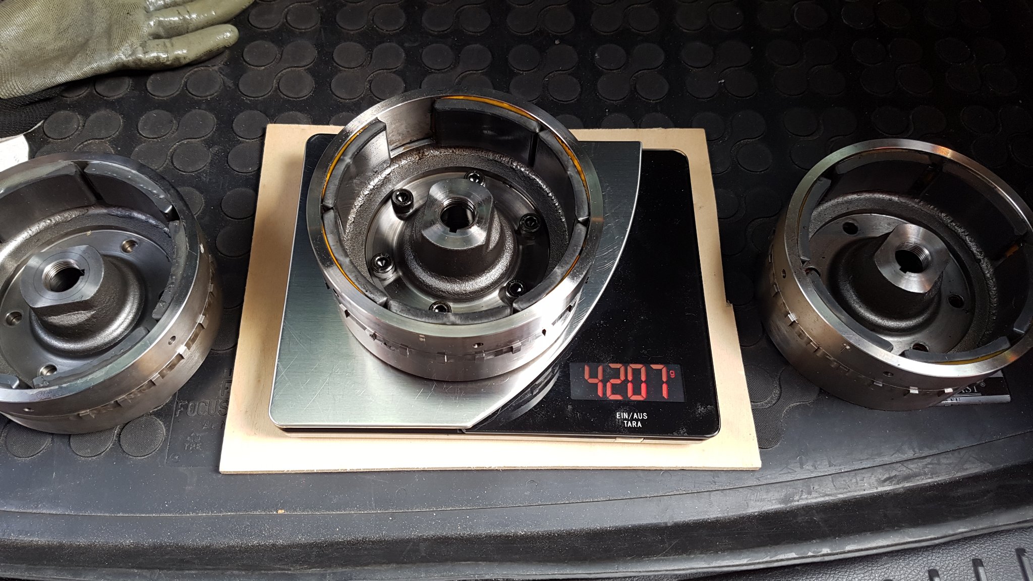

Dann bring ich mal ein paar Wägungen...
Polrad solo
Black Jack
Beiträge: 9579
Registriert: 24.06.2008 19:11
Wohnort: Dormagen
Re: Polrad + Kupplungskorb ausbaun
#40
Beitrag von Black Jack » 17.03.2023 17:21

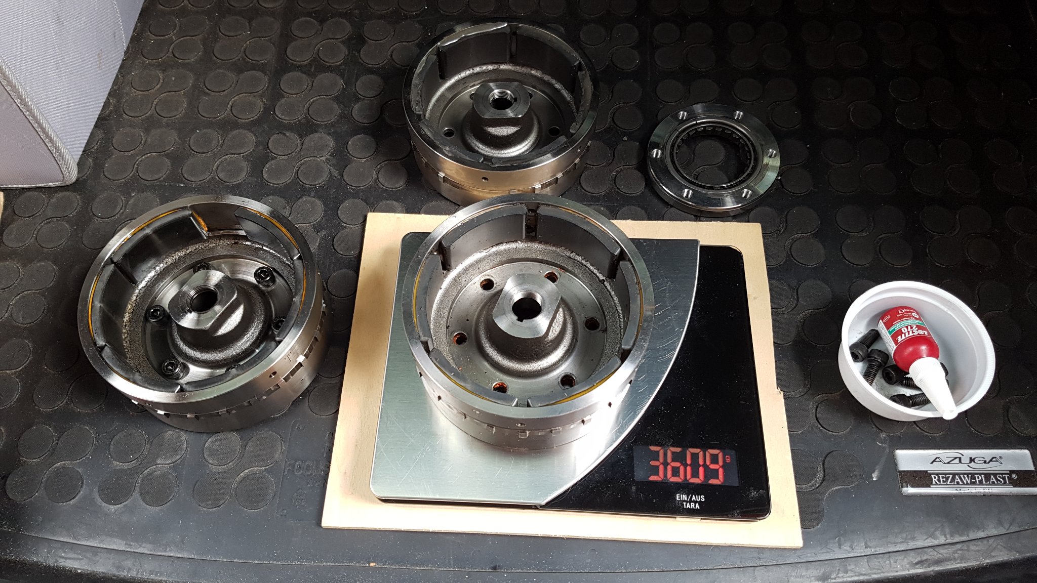

Polrad Komplett

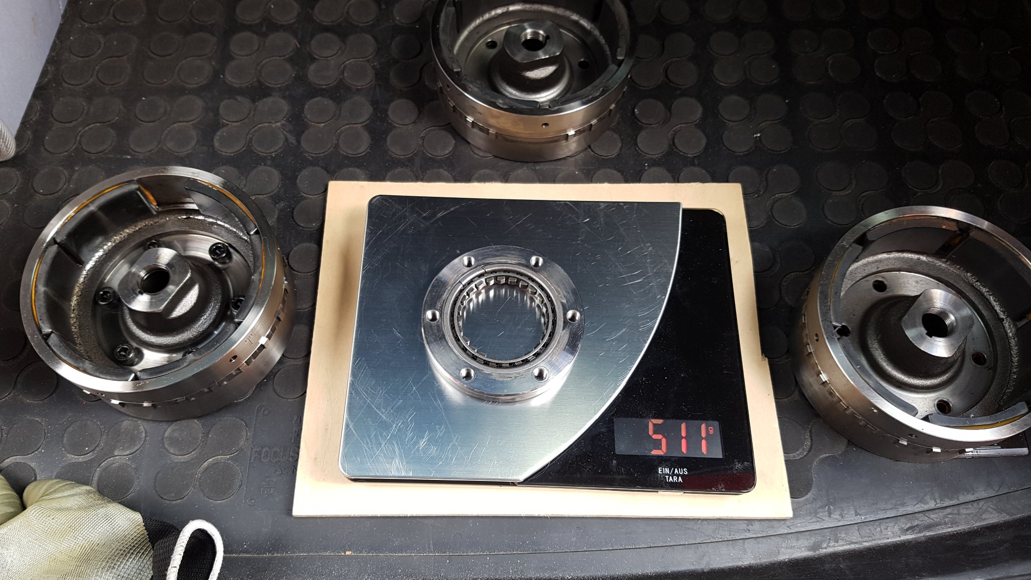

Freilauf komplett

Top, danke Jürgen.
Echt heftig die Unterschiede zwischen K3/K4 zu K5 8O
