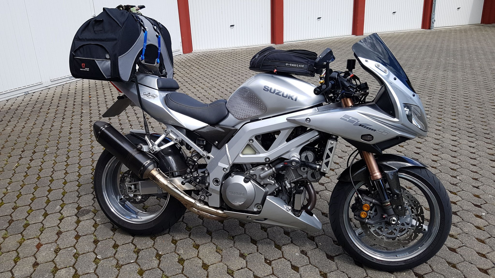

Ich würde gerne mal eine größere Tour mit der SV fahren, doch leider gibt es keinen vernünftigen und passenden Kofferträger mehr für die SV.
Du hast deine SV ja auch eher zu einem tollen Landstraßenfeger :top: umgebaut und weniger zu einem Tourer :) sv :wink: ;) bier .

Für den Tipp den Rotor zu kontrollieren bin ich ja auch dankbar. Aber meine SV lief vor mein Problem mit dem Regler ohne Probleme und jetzt auch wieder. Keinerlei Merkwürdigkeiten die mich stutzig machen sollten, da tätig zu werden. Sollte sich keinen Käufer für meine SV finden, werde ich das Thema nochmal aufgreifen.
Es freut mich, dass dir meine SV gefällt. Die SV habe ich mir vor Jahren schon so umgebaut gekauft. Ich habe nur noch ein paar Dinge, wie die Lampenmaske gegen den Aprilia Scheinwerfer getauscht und noch ein paar optische Veränderungen vorgenommen.
Mit meiner SV war ich auch schon in der Schweiz unterwegs, nur das mit dem Gepäck war eine Zumutung. Das möchte ich nicht nochmal haben.
Das generelle Problem mit dem Koffersystem liegt an den abgewinkelten Endtöpfen. Für ein Koffersystem müsste ich die Keile entfernen und die orig. Halterung wieder einbauen. Dabei muss aber auch die Schelle an den Endtöpfen versetzt werden und die haben nun leider mit der Zeit Druckstellen in dem Karbon hinterlassen. Das würde mir so nicht gefallen.
Oh Schweiz 8O - mutig :wink: . Also 4 Tage mit Tankrucksack und Hecktasche sollte schon möglich sein.
