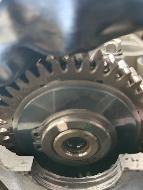

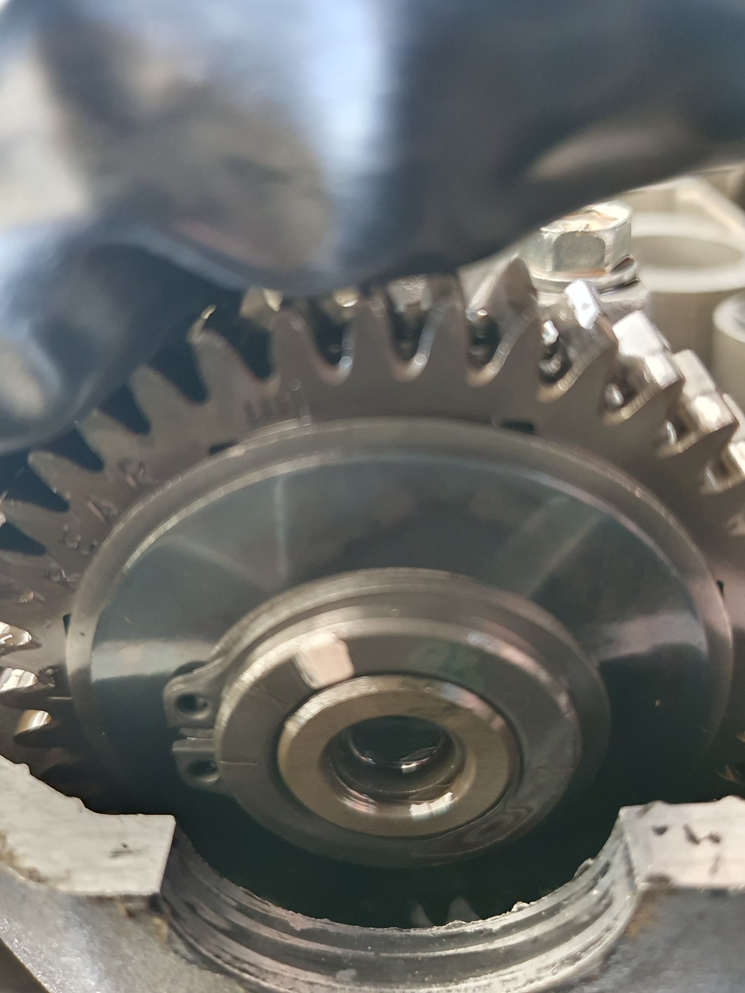

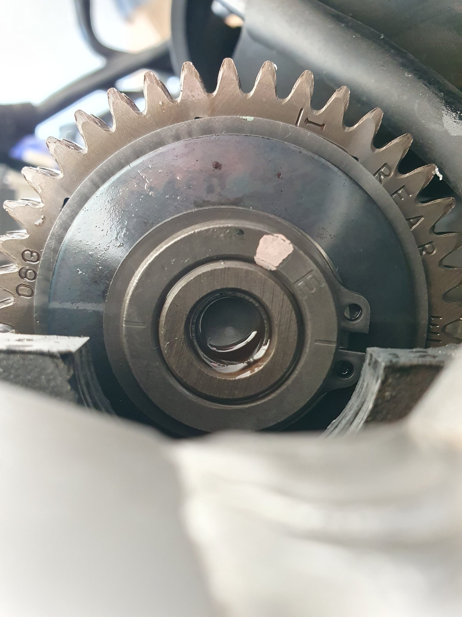

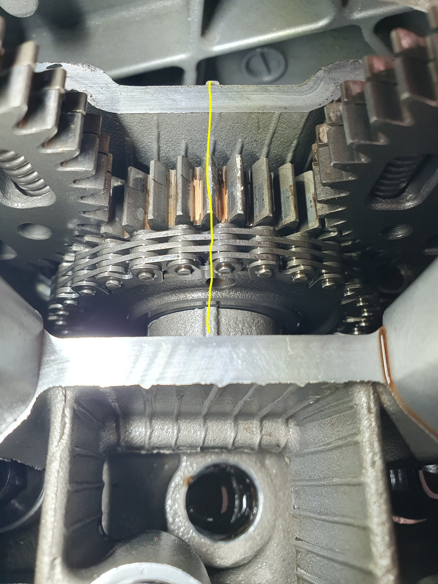

Beitrag von Raceman » 20.03.2026 15:08
Am vorderen Zylinder stimmt alles zu 100%. Am hinteren Zylinder sieht es so aus wie auf den Bildern.
Auf F I T Stellung fluchten die Markierungen des Steuerkettenrades nicht exakt und die Nockenwellen sind beide gleichermaßen minimal nach hinten geneigt. Ich hatte die EX Nockenwelle hinten nun mehrfach nochmal raus und sie ist zu 100% wieder so eingebaut wie sie ursprünglich drin war. Ich hatte sie anfangs an mehreren Stellen mit Edding markiert.
Welche Schlüsse kann man nun daraus ziehen bzw. was muss (oder auch nicht) konkret unternommen werden?
Bild 1: Steuerkettenrad Zylinder hinten, gelbe Linie von Hand zur Orientierung:
Bild 2 und 3: Nockenwelle IN und EX Zylinder hinten.
SV1000S K3

Beitrag von Knubbler » 20.03.2026 16:06
Wurde falsch zusammen gebaut. Mach es wie Black Jack es in Post #31 sagt

Beitrag von Knubbler » 20.03.2026 17:24
Was auf den Bildern zu sehen ist, entspricht nicht dem WHB. Deshalb alle Nocken raus und nach den Schritten im Handbuch einbauen, dann wird es stimmen.

Beitrag von Black Jack » 20.03.2026 17:59
Kurz gesagt, ich gehe davon aus, daß es vorher schon falsch zusammen gebaut wurde.
Deswegen alles von vorne...

#42
Beitrag von Raceman » 20.03.2026 18:11
Knubbler hat geschrieben: ↑
20.03.2026 17:24
Also Längung Steuerkette oder um einen Zahn versetzte Steuerkette ist auszuschließen? Einfach alle vier Nockenwellen raus und laut WHB einbauen?
Will euch wirklich nicht nerven oder in Frage stellen :wink: , aber vorderer Zylinder passt ja zu 100%, deshalb verwirrt es mich, warum ich auch da aus- und einbauen soll. Und am hinteren bringt eine Versetzung der EX Nockenwelle um einen Zahn bisher nur, dass sie dann an den Markierungen statt leichter Rücklage eine leichte Vorlage hat und nicht mehr mit der IN parallel steht.
Oder meint ihr es so, dass ich auch die Steuerkette komplett ausbauen soll? Oder den Spanner? Da wäre ich dann fachlich leider endgültig raus...

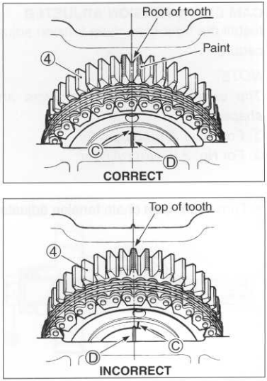

Beitrag von Raceman » 21.03.2026 13:52
Das ist dann die letzte Option, so schnell gebe ich nicht auf. ;) bier
Mein Fall wird auf WHB 3-101 beim Einbau des Steuerkettenrades dargestellt, genau so sieht es bei mir aus. Das würde nicht auf falsch eingebaute Nockenwellen hinweisen, da dort zu dem Zeitpunkt noch gar keine Wellen drin sind. Bild bitte löschen falls man das hier nicht posten darf?
Screenshot 2026-03-21 134043.png (172.18 KiB) 2856 mal betrachtet
In Foren zu anderen Motorrädern mit dem selben Motor habe ich nun mehrfach gelesen, dass der Schrägstand der Wellen speziell am hinteren Zylinder durch eine laufleistungsbedingte Längung der Steuerkette zustande kommt.
Ihr sagt nur, dass laut meinen Bildern "falsch zusammengebaut wurde", aber nicht was genau. Wenn ihr mir noch sagt was damit konkret gemeint ist, wäre ich sehr dankbar. Wenn nicht, auch ok! Dann baue ich sie die Tage wieder zusammen und werde dann berichten. :wink:

Beitrag von Black Jack » 21.03.2026 14:05
Ist die Bohrung des hinteren Zwischenrades beim Einbau der Nockenwelle oben oder unten?
