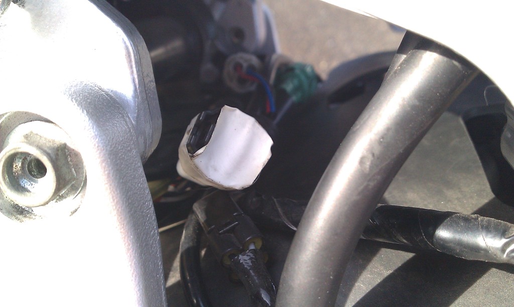

Beitrag von flyingernst » 15.01.2011 12:37
Hab mal ein Bild von dem LD-Sonden Stecker gemacht, allerdings ist da Mama schon eingepackt, Papa noch nicht (unter dem Tank, nahe der Schanieren, die Farbe der 4 Leitungen lässt sich auch gut an der Sonde selbst erkennen). Der Pin 23 lässt sich easy ziehen wenn man auf der Seite des Steckers die weisse Verriegelung öffnet (einfach mit einem kleinen Schraubenzieher von der Rückseite aus durchschieben). Achtung, das geht recht leicht, dabei darauf achten dass der Stecker nicht unter Zug steht (also die Kabel), sonst können Sie raus rutschen.
