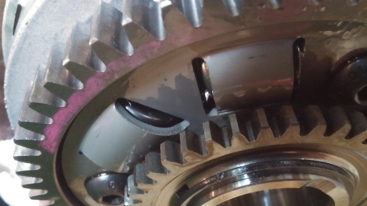

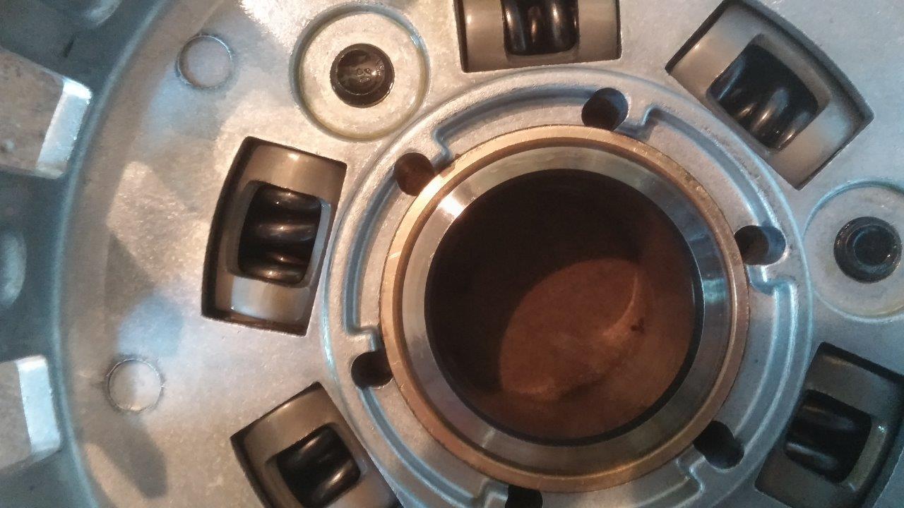

a) Ja, das ist das Hauptproblem.
b) modifizieren manche (zusätzlich) die Federtaschen
c) Wird die Messingbuchse eingepasst
d) Hast Du vermutlich keine 2005 :mrgreen: . Pack mal ein Bild rein.

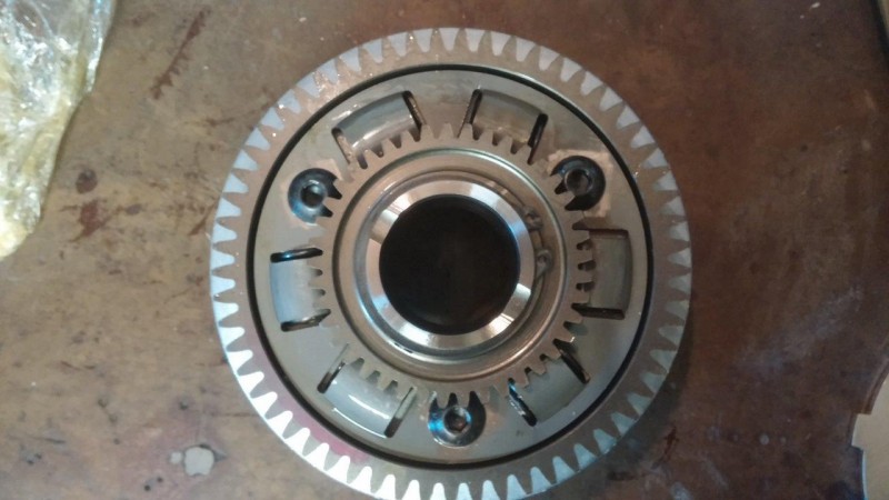

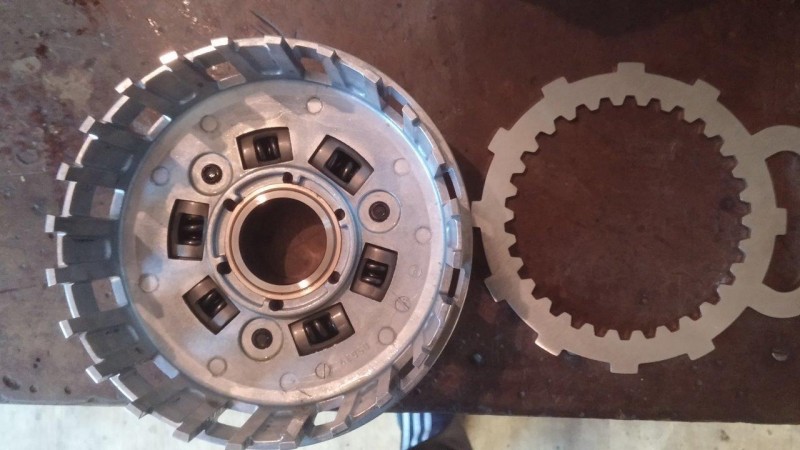

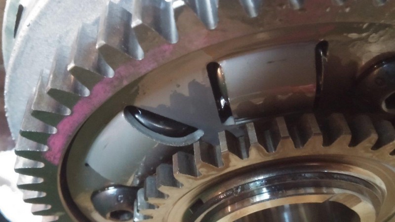

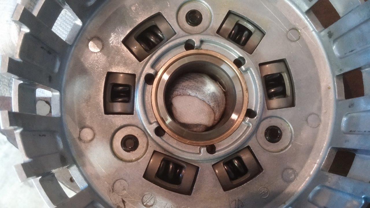

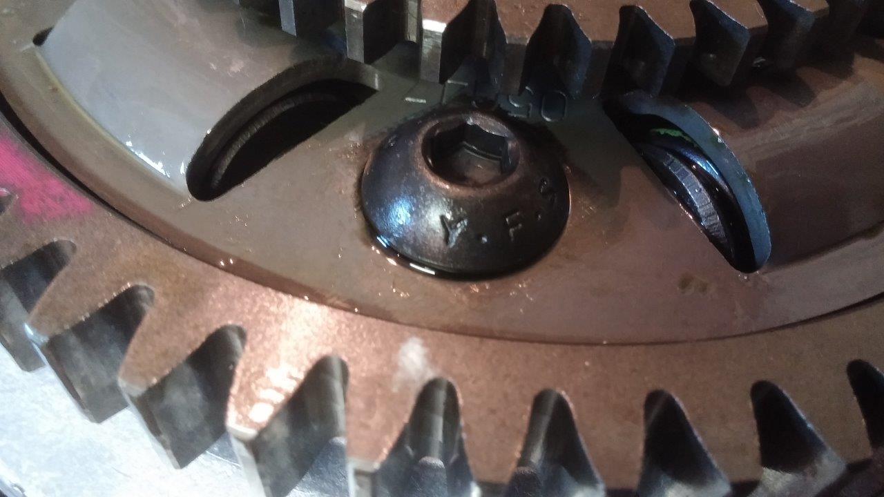

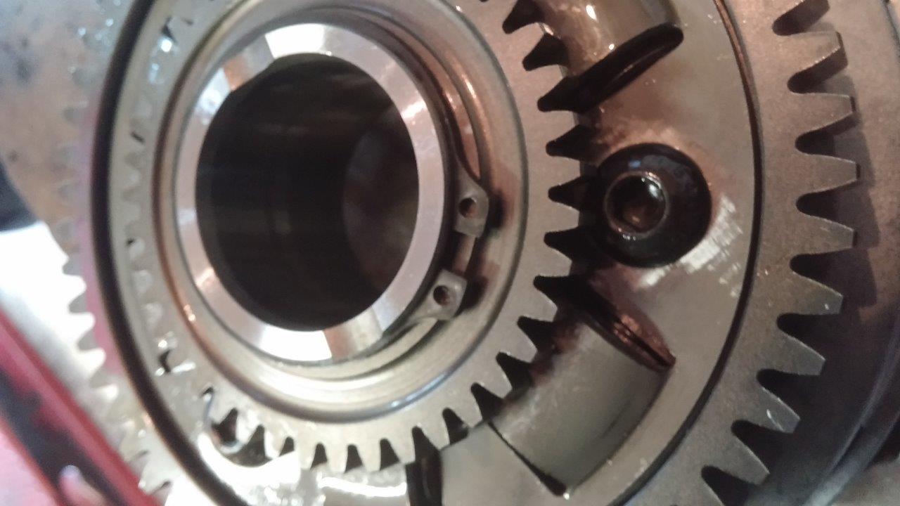

xWolf hat geschrieben:Ja, ich hab den KK gerade frisch von John zurück bekommen.
Leider hab ich im Moment wenig Zeit.
Deswegen hab ich meinen Schrauber die wieder einbauen lassen.
Hab ein paar Bilder gemacht und auch schon mit HerrBert darüber kommuniziert...
wolf
Kannst du die Bilde auch hier einstellen? oder per privat ? die hätten mich auch interessiert.
Da ich die Überholung nicht so trivial finde, wäre ich für jeden Erfahrungsaustausch dankbar. Vielleicht kann man das deutlich einfacher und besser machen als ich es gemacht habe.
Und noch was, ich habe nicht vor den John die Arbeit abzunehmen.
Ich frage nur aus reine Neugier und private Interesse.

Hier kommt der 2te Teil

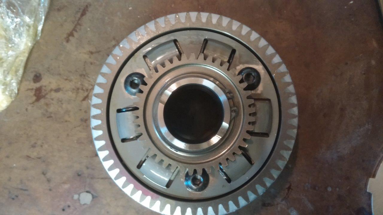

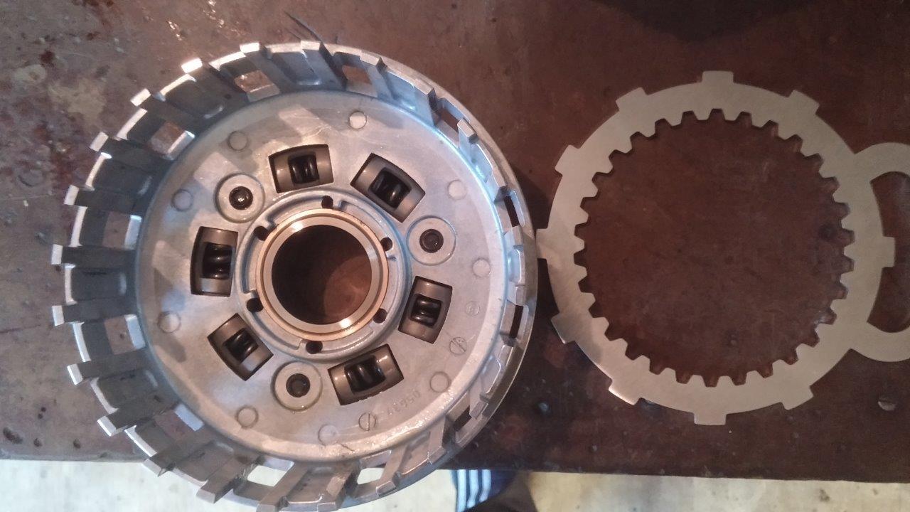

Beitrag von xWolf » 27.05.2014 14:30
Thats all.
Die Anleitung aus dem DL-Forum hast Du ?
