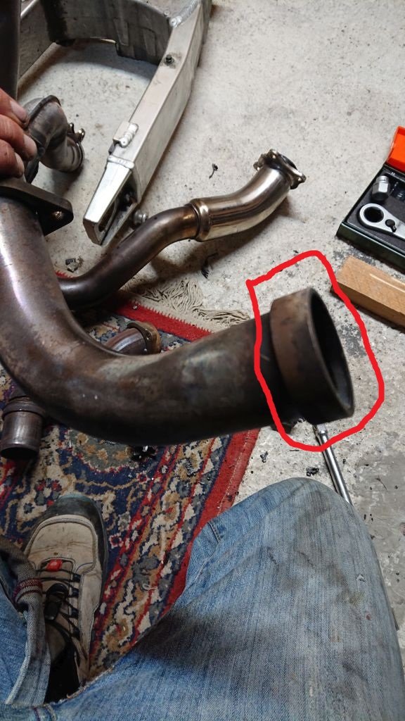

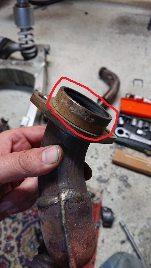

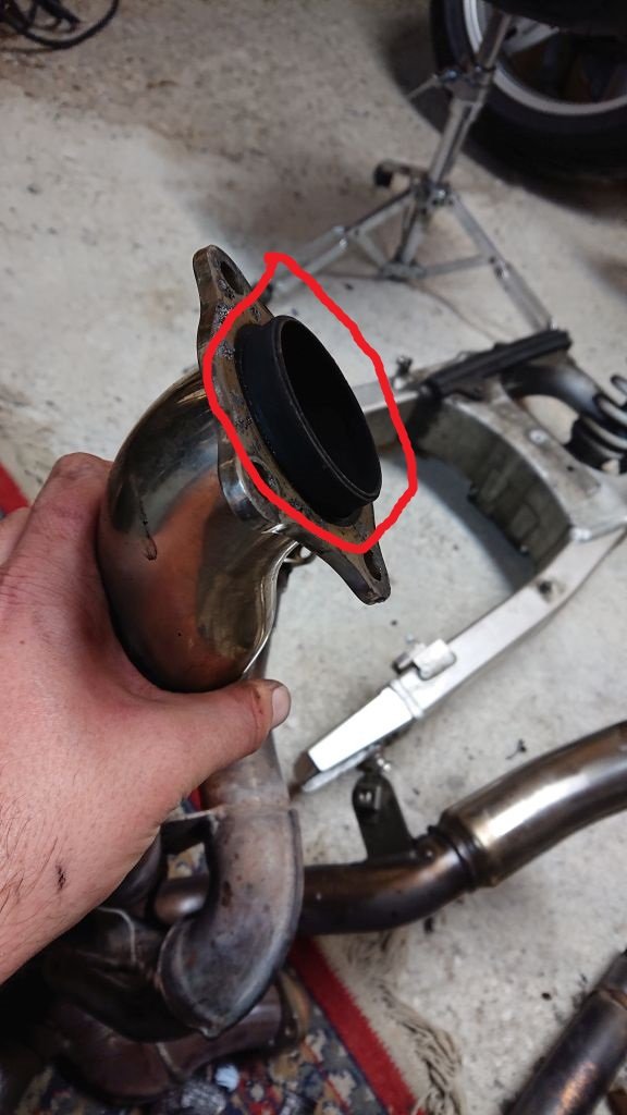

Beitrag von Flo » 12.10.2019 16:55
So, hier die Bilder. Bin mir nicht sicher, ob die rot markierten teile die dichtungen sind oder nicht. "einfach" gehen die nicht ab.
Hier die 2 am Zylinderkopf. Geht das ab oder hängen am Zylinder noch die Dichtungen? auf den Mikrofilmen meine ich 2 so Verdickungen zu erkennen??
Wo sitzen diese Dichtungen? Ersatzteile sind noch nicht da, deswegen hab ich keinerlei Anschauungsmaterial. und der Kram soll zeitnah zum Beschichten.

Das hier ist an den Töpfen hinten. laut Mikrofilm sitzen da auch 2 Dichtungen. die könnten aber auch noch in den serientöpfen stecken, die seit 14 jahren irgendwo in nem schrank rum liegen...

Beitrag von IMSword » 12.10.2019 18:38
Mit den Dichtungen zu den Serientöpfen hast du Recht. Da gehören solch 2 Ringe hin.
Die sind meines Erachtens nach auch zu empfehlen sie zu verbauen....
An den Krümmerenden bzw eher dem "Beginn" bzw den Anschlüssen zu den Zylinderköpfen gehören diese Dichtungen:
https://rover.ebay.com/rover/0/0/0?mpre ... 4179638337
Diese stecken in den "Sitzen" an den Zylinderauslässen.
Das was du beschreibst ist eine angeschweisste oder gepresste Hülse welche wiederum in genau diesen Sitz passt .

Beitrag von Flo » 12.10.2019 18:53
Ok, danke. Dann muß ich diese 2 dichtungen am Motor mal suchen.
Die serientöpfe waren nur bei der heimfahrt nach dem Kauf dran. Das ist ewig her. Sieht es auf dem Bild so aus, als ob die noch dran sind?

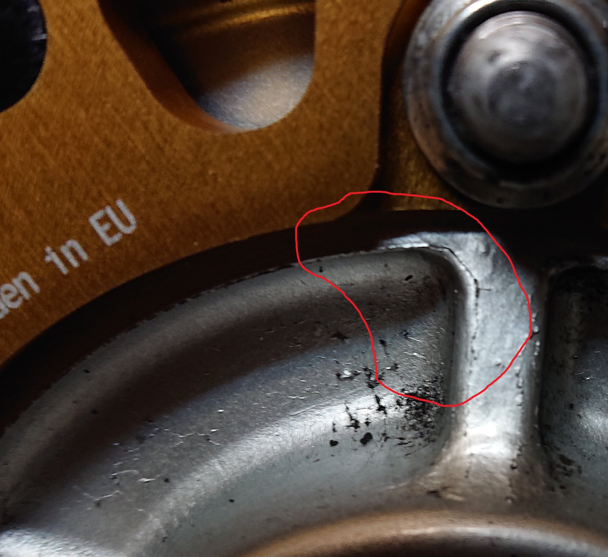

Beitrag von Flo » 21.10.2019 10:45
hab heute mal mit der aufhübschung der schwinge/federbein angefangen.
jetzt bin ich an den nadellagern. wie reinige ich die am besten?
schwingenspiel konnte ich übrigens keines feststellen.
dann sind die achseinstellschrauben bissi angefressen. nix wildes. komischerweise nur der teil, der in der schwinge sitzt. außen haben die wohl immer genug kettenfett abbekommen...
was mich minimal beunruhigt ist der kettenradträger. da finde ich ganz kleine risse. scheint aber nur oberflächlich zu sein. gibt´s da erfahrungswerte? ich versuche nachher mal 1/2 fotos zu machen.

Beitrag von Flo » 21.10.2019 13:50
seht ihr den riss? war echt blöd, das einzufangen...
Ist der Motor kalt, gib ihm zehneinhalb!
Re: Schwinge muß raus, was gleich mitmachen?
#58
Beitrag von hannes-neo » 21.10.2019 13:59
Das sieht eher wie eine Gussnaht aus.

Beitrag von Flo » 21.10.2019 14:39
hannes-neo hat geschrieben: ↑
21.10.2019 13:59
Dann bin ich ja beruhigt.
