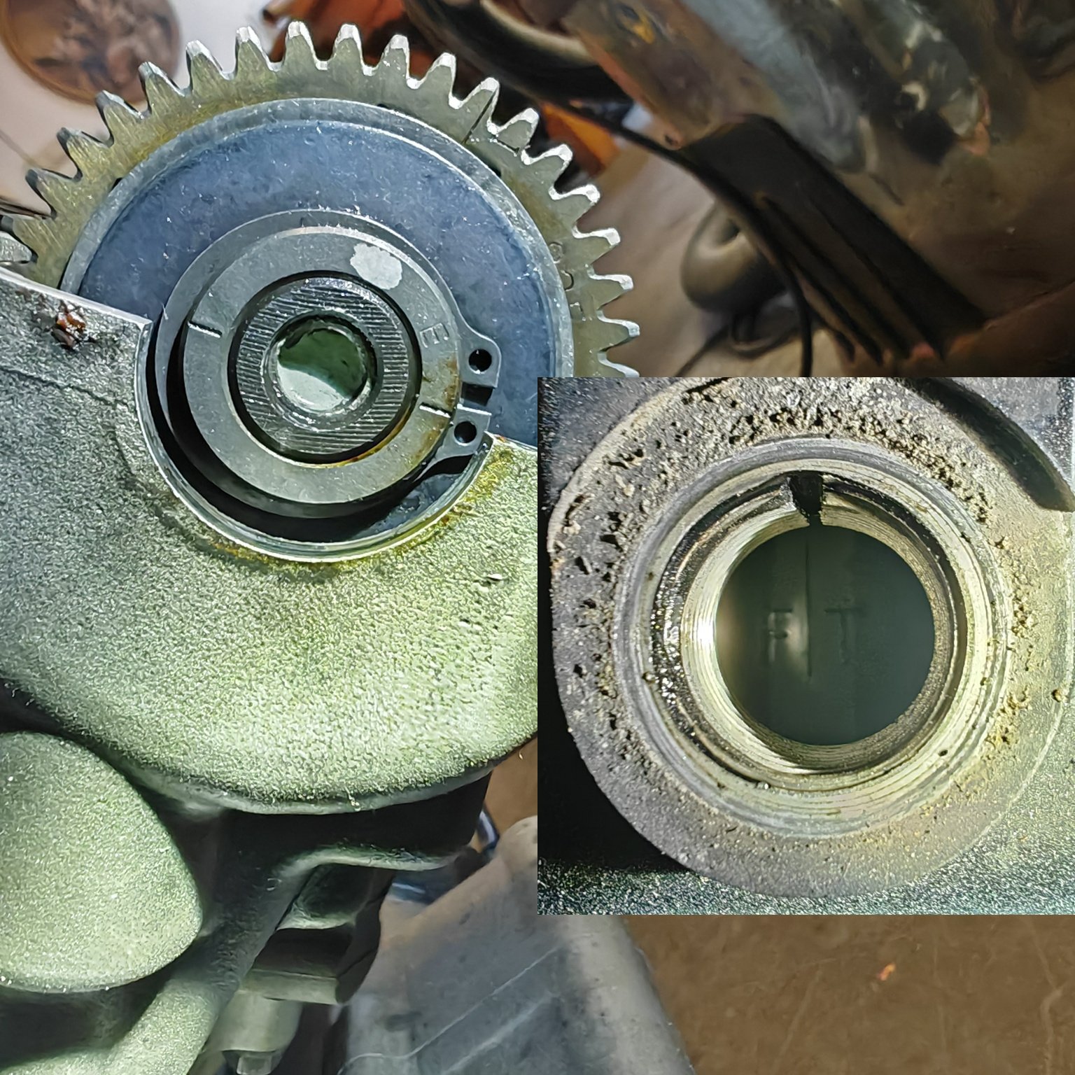

Hab gerade mal in einen alten Motor mit 72000km geschaut. Dort passen die Markierungen zumindest an beiden Zylindern mit FT überein.
Ich will nicht kategorisch ausschließen dass die eine Steuerkette sich gelängt hat und die andere nicht. Aber Deine Bilder stimmen zumindest mit dem Einbauprozess im WHB nicht überein, also würde ich das zuerst überprüfen.

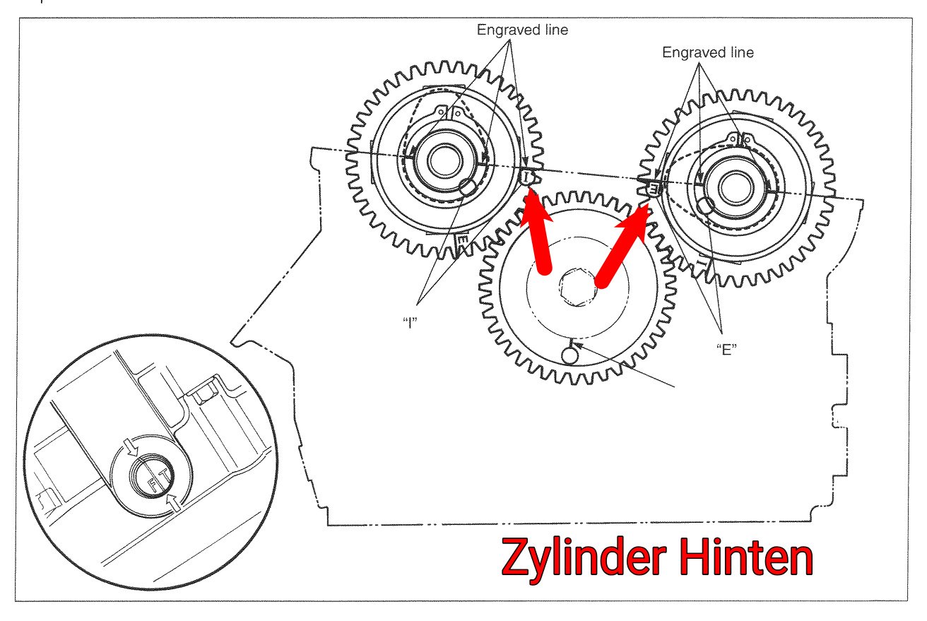

Hier die Grafik für den hinteren Zylinder aus dem WHB.
. Quelle: manualibs,com
Die hinteren Nockenwellen werden eingebaut, nachdem man FT um eine weitere Umdrehung dreht, so wie Du sagtest. Aber die Markierungen auf dem Zahnrad müssen dann nach innen zeigen (roter Pfeil). Auf Deinen Bildern steht das 'E' aber nach außen, also genau 180grad anders herum. Und da die Zahnräder eine ungerade Zähnezahl haben, ist das zumindest eine plausible Erklärung für die Schiefstellung.
Also entweder hast Du das übersehen oder bist nicht nach dem WHB vorgegangen beim Erstellen der Bilder. Das sollte zuerst überprüft werden und dann kann man nach anderen Ursachen suchen.

So, heute endlich dazu gekommen alles nochmal neu einzubauen. Alle Nockenwellen raus und streng nach WHB eingebaut.
Ergebnis: Alles wie vorher, Schiefstellung weiterhin vorhanden.
Bei ausgebauten Wellen war die Markierung am Steuerkettenrad des hinteren Zylinders in FIT-Stellung bereits so versetzt wie auf meinen obigen Bildern. Es liegt also definitiv nicht an den Nockenwellen.
