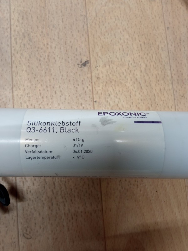

So finde ich das gut. Konkrete Produktbezeichnung und nachvollziehbare Ausführung.
Drück Dir die Daumen das alles hält. Lass mal hören wenn´s was positives oder auch negatives zu berichten gibt.

Re: Rotator Magnete ab, aber alle heile ... und nu?
Ich habe diesen Kleber verwendet. Und um ein gleichmäßiges Kleberbett zu erhalten habe ich deine Glasperlen in den Kleber gestreut.
