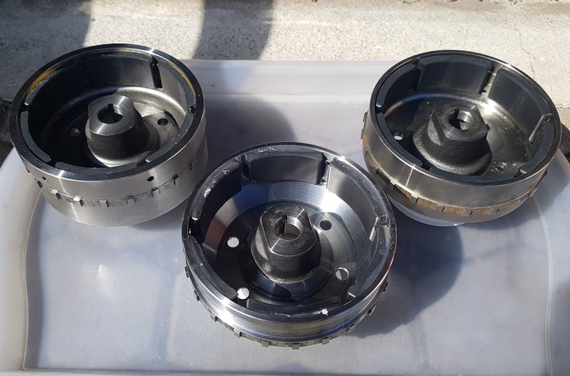

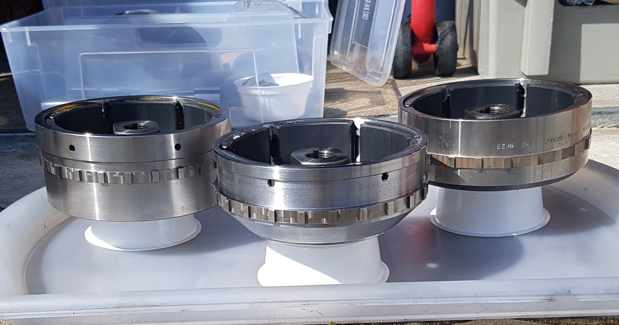

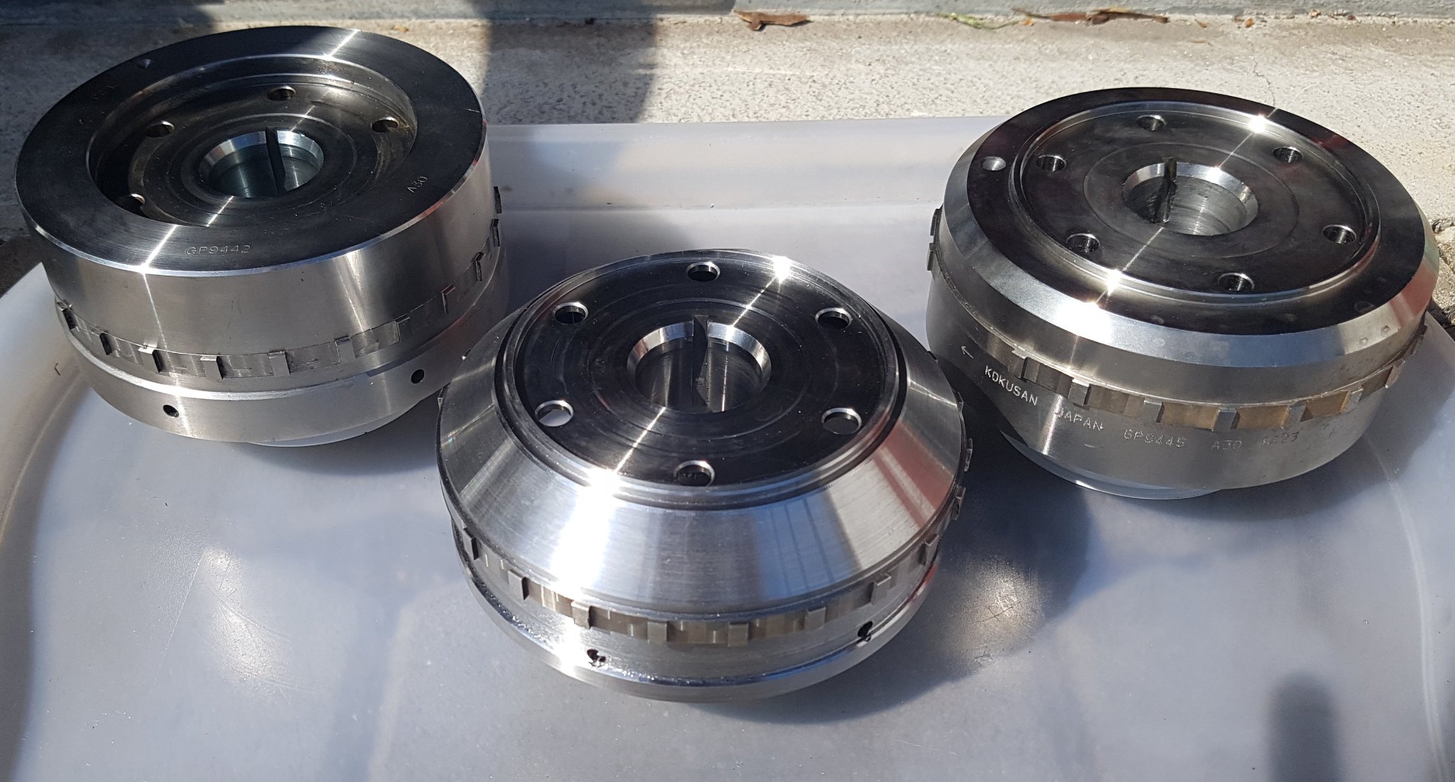

Beitrag von Black Jack » 03.05.2023 13:53
mal ein paar Bilder zum Vergleichen
K3 - K3 Ultraleicht - K5

Beitrag von VOODOO » 03.05.2023 22:07
DAS ist doch mal ein gutes Vergleichsbild!!!

Beitrag von Duffy » 04.05.2023 7:12
Sehr geil Jürgen 8) :toll:
Danke für dieses Vergleichsbild :top:

Beitrag von Triple7 » 04.05.2023 19:11
Du Jürgen,
Bei deinem mittleren Rotor fehlt da was :lollol:
Sieht geil aus, Hut ab!!

Beitrag von Black Jack » 04.05.2023 20:45
Triple7 hat geschrieben:
04.05.2023 19:11
Du Jürgen,
Ja, ungefähr die Hälfte... :) devil :mrgreen:

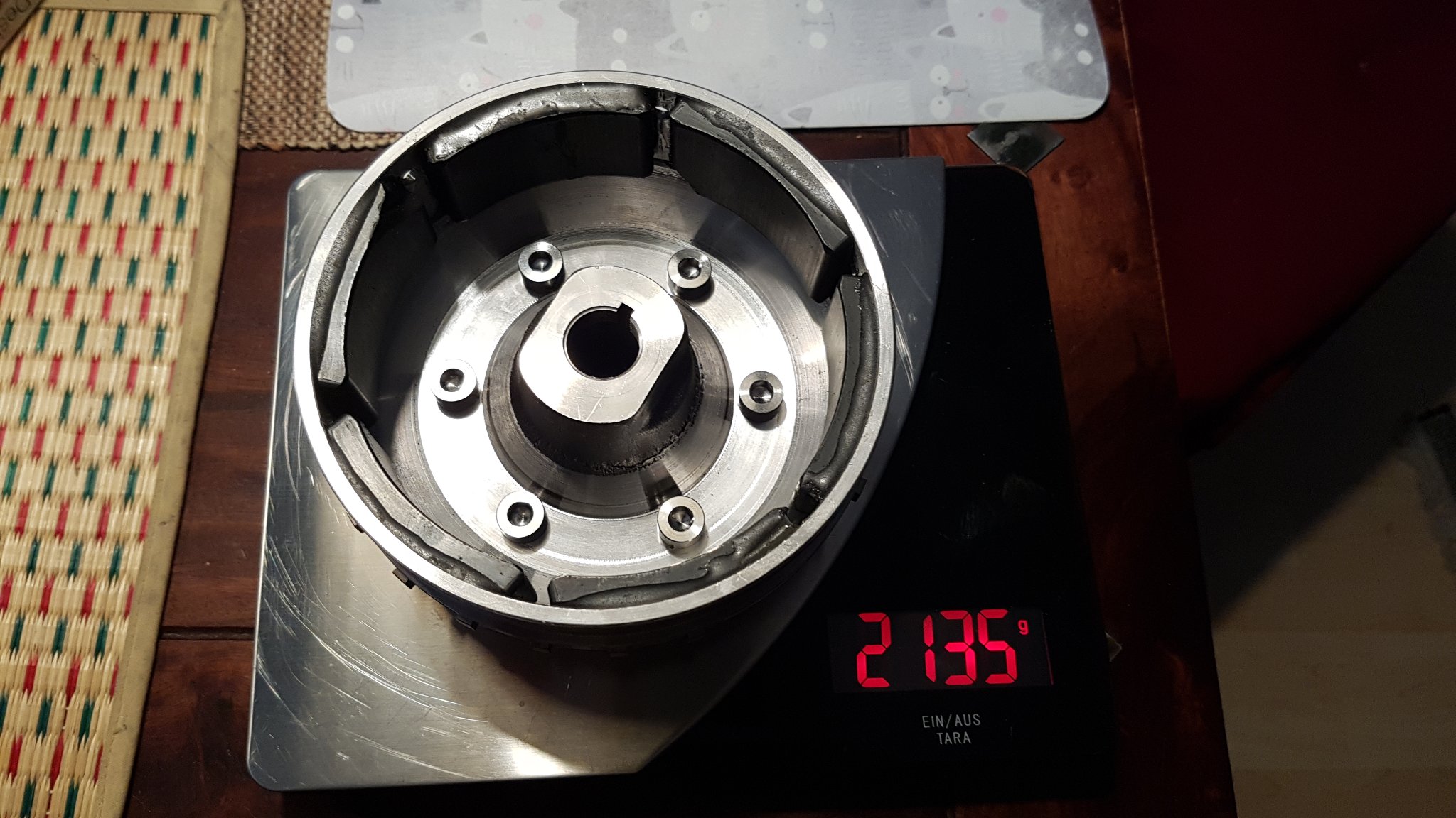

Beitrag von Black Jack » 06.05.2023 17:56
Der Rotor ist jetzt eingebaut, eine kleine Runde hab ich gedreht.
Sie dreht jetzt locker hoch und fährt sich wie ein Fahrrad.
Das ist komplett einbaufertig...

Beitrag von Duffy » 08.05.2023 8:52
Black Jack hat geschrieben:
06.05.2023 17:56
Mega, so solls sein ;) bier
Dein einbaufertiger Rotor ist dann jetzt nochmal 172 Gramm leichter als meiner 8) :mrgreen:
