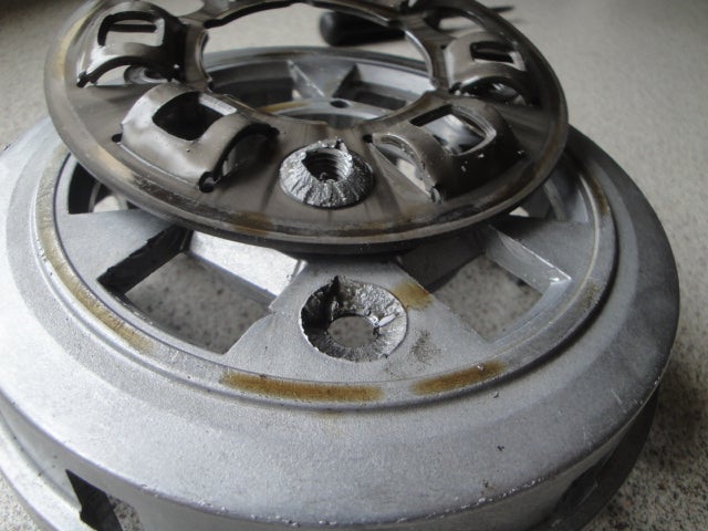

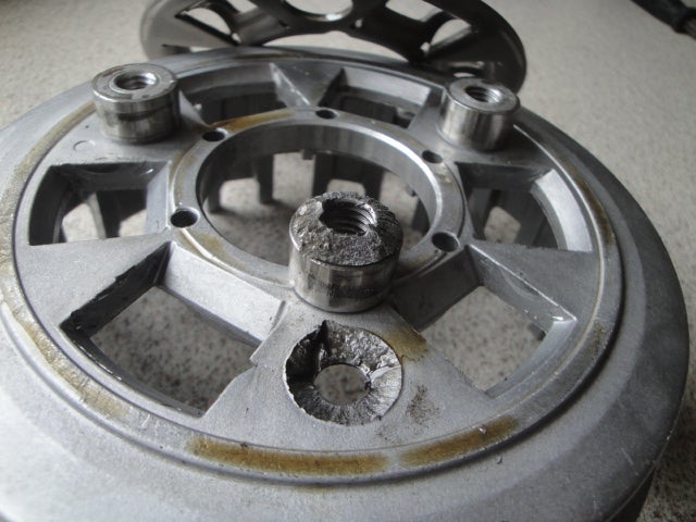

Check if you have modifications to the clutch basket which transfer the load to the posts of the basket using spacers like these. They are not designed for this load and break out of the casting after time. Some owners and some modifying the KK's have followed instructions on the internet which show this way and there is a video on you tube by someone in the US. I deliberately designed my modification to spread the load as the designers of the baskets intended. NOT USING THESE POSTS AT ALL. This owner had a nasty shock when I told him someone else had already tried to repair his basket. Lucky he found the performance was poor before the next post broke out of the casting.
Its the bright steel tubes over the posts that causes them to break like this.

Die Information, dass die drei Bolzen nicht dafür ausgelegt sind, das wirkende Drehmoment aufzunehmen stimmt so nicht. Der Konstrukteur hat zwischen den unteren Federgehäuse und den Bolzen einen Ringspalt gelassen, um die sonst dort entstehenden Scherkräfte zu vermeiden.
Zum Bolzenbruch kommt es wenn die Hülse, hier im Bild oben rechts zu sehen (http://www.vstrom.info/vsri-gallery/gal ... 09049.JPG) keine Aussparung (Fenster) für das Zahnrad hat.
Denn wenn die drei orangenen Federn zum Tragen kommen, ist eine Spaltmaß von 1 mm zwischen Zahnrad und Bolzen vorhanden. Setze ich eine Hülse über die Bolzen mit einer Wandstärke von 1 mm schlägt das Zahnrad mit vollem Drehmoment vor die Bolzen.
Die drei Federn haben die Aufgabe das Zahnrad gedämpft vor die Bolzen zu legen, um das volle Drehmoment zu übertragen. Diese Funktion wird damit außer Kraft gesetzt.
Ein weiterer Punkt ist die Anpassung der Hülse an die Bolzen. Da die Bolzen nicht Zylindrisch sind und im Übergangsbereich einen Radius habe, muss die Hülse genau dieser Kontur angepasst werden, da sonst dort wieder Scherkräfte negativen Einfluss nehmen können.
Eine Alternative zu der Hülse ist, das untere Federgehäuse abzunehmen und um einen Bolzen weiter nach rechts zu drehen. Dadurch bekommt man eine neue Anordnung der Federtaschen und das untere Federgehäuse ist nun nahezu Spielfrei und zentriert.

sharealike hat geschrieben: Prüfe ob Du eine Modifikation des Kupplungskorbes (KK) hast, die wie diese hier die Kräfte auf die Stege durch Abstandshalter überträgt. Diese Stege sind nicht zur Kraftübertragung entworfen und brechen nach einiger Zeit aus dem Gußteil heraus. Einige Besitzer und Modifikationen folgten Anleitungen aus dem Internet, die diesen Weg verfolgten, dazu gibt es ein Video bei youtube aus den USA. Ich habe mir die Freiheit genommen und verteile/übertrage die Kräfte wie die Konstrukteure des KK vorgesehen haben.
MEIN ENTWURF ÜBERTRÄGT KEINE KRÄFTE ÜBER DIE STEGE.
Dieser Nutzer bekam einen großen Schock als ich Ihm mitteilte, daß bereits jemand versucht hat seinen KK zu reparieren. Glücklicherweise bemerkte er den Schaden bevor der nächste Steg ausbrach.
Ansicht mit Federplatte
Ansicht ohne Abstandshalter
Es sind die hellen, runden Stahlteile über den Stegen die die Kräfte übertragen und wie bei diesem KK zum Bruch führen.
