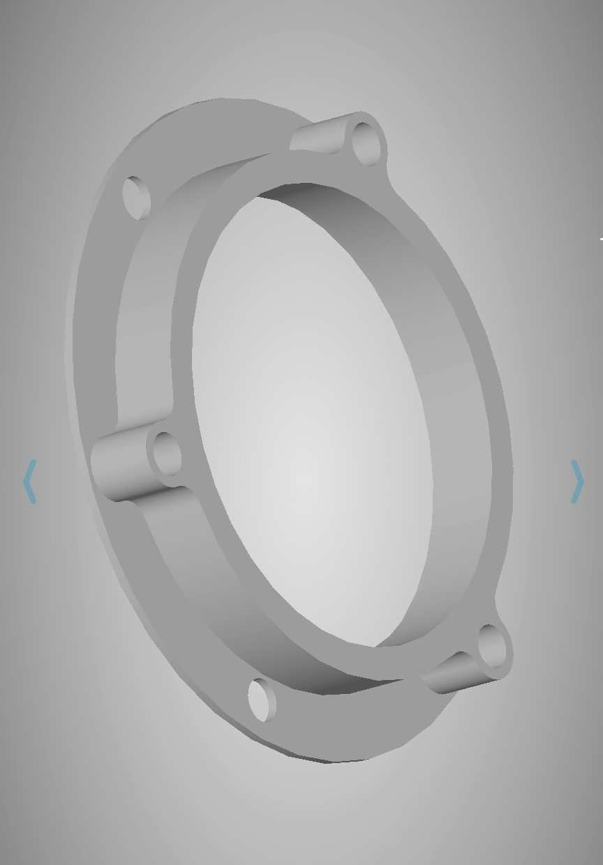

Eine kurze Ankündigung. Beim letzten Mal sind einige leer ausgegangen mit dem erleichterten Anlasser Freilauf und ich wurde oft gefragt, ob es nochmal welche geben wird. Daher hab ich mir eine neue, noch leichtere Version ausgedacht. Diese kommt mit drei Titan Schrauben auf ca 177g. Zum Vergleich, SV650 Knubbel sind serienmäßig 677g und Kante/SV1000 sind es 477g.
Das macht allerdings bei der SV1000 nur Sinn, wenn der Rotor auch erleichtert ist (oder K5), denn da gibt es am meisten zu holen. Bei der 650er ist es immer sinnvoll, da man am Rotor nicht allzu viel abnehmen kann.
Keine Sorge, weil es nur noch drei Schrauben sind. Das haben erstens viele Fahrzeuge serienmäßig, wie die MT07 zB. und zweitens, wenn man die Leistung vom Anlasser nimmt und auf Startdrehzahl umrechnet, dann kommt man bei 10Nm an der Kurbelwelle raus. Damit schert man nicht mal eine einzelne Schraube ab.
Ich weiß noch nicht genau wann es in die Fertigung geht, hab einiges zu tun, also kann ich nichts versprechen. Aber wer Interesse daran oder generell der Rotor Erleichterung hat, kann sich gerne per Nachricht/Email melden. Bis bald

Hallo Markus,
bevor jetzt 50 Leute per Mail das gleiche fragen
Wird ein Freilauf benötigt der dann bearbeitet wird und am Ende so aussieht wie der vom Bild, oder fertigst Du ein Neuteil.
Da Du die Gewichte von Kante, Kilo und Knubbel aufführst, wird der Freilauf auf alle drei Modelle passen oder nur bei der Kilo.
Sollte es ein Neuteil werden was auch bei der Knubbel passt, kannst mir dann bitte eine PN schicken mit circa Preis. Es reicht die Hunderter Stelle.
Re: Magnete am Rotor kontrollieren
Hallo Gerhard,
Das ist eine ziemlich gute Frage!
Ich habe einige Freilaufringe gesammelt und diese werden bearbeitet. Ich weiß nur noch nicht wann. Es handelt sich also ausdrücklich um gebrauchte Teile, die bearbeitet wurden, keine Neuanfertigung. Liegt vorallem an der Induktions Härteschicht im Ring drin, weshalb das original bearbeitet wird.
Ja der neue Freilauf passt auf alle SV/DL/650/1000 1999-heute. Preis und Ablauf muss ich mir dann noch überlegen, hängt auch von der Nachfrage ab.
Sollte die Nachfrage überraschenderweise groß sein, dann kann man ja irgendwann nochmal welche fertigen lassen, aber erstmal abwarten.
Eigentlich brauche ich selbst nur einen einzigen Ring, also den Prototyp, da ich mit der zweiten SV im August auf die Rennstrecke fahre. Aber warum ein CNC Programm für nur einen Ring machen, wäre ja schade um die Arbeit?
