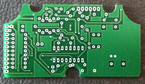

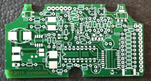

heute kamen nun endlich die neuen Leiterplatten für die Beta Version der Gangzeige V2 mit Lichtsteuerung usw.. Bin gespannt, ob alles nun wie gewünscht funktioniert.
Oberseite
Unterseite

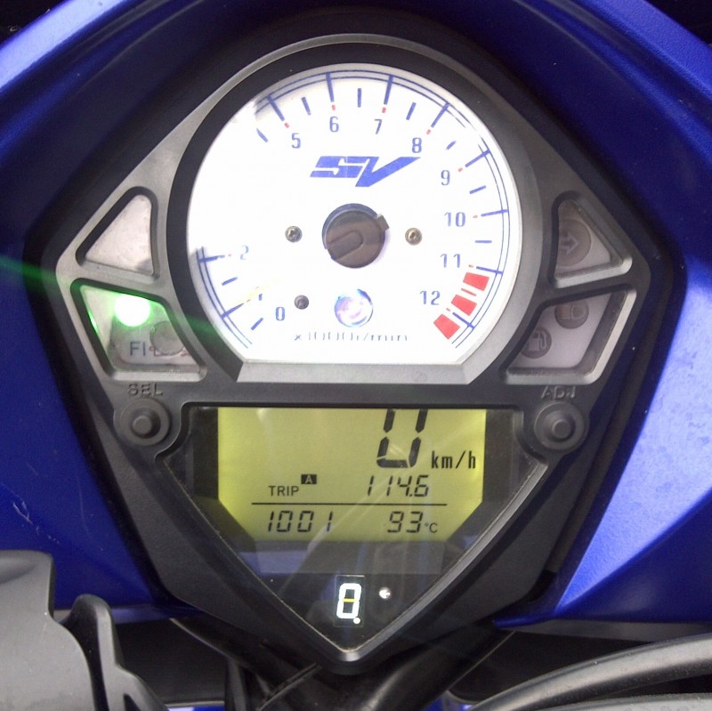

Nach einer langen Pause kommt eine kurze Sause (oder so ähnlich...). Habe jetzt kurz vor Saisonschluss doch noch die GA V2 als Beta im Test. Die Zündsignalaufarbeitung funktioniert so weit erst mal. Damit funktioniert also auch die Scheinwerfereinschaltung und das Mapping für die Ganganzeige korrekt. Allerdings bin ich immer noch nicht ganz zufrieden (verdammter Perfektionist). Was mich immer schon störte und weshalb ich das Mapping eingeführt habe, ist die Ungenauigkeit der Gangspannungen bei der 1000er. Mir ist noch keine 650er unter gekommen, die derart schwankt. So zuckt die Ganganzeige doch gelegentlich mal kurz in den nächsten oder auch vorhergehenden Gang. je nachdem wie weit die Spannung abweicht.
Man müßte, um der Ursache auf die Spur zu kommen, wohl einen Fahrtenschreiber installieren, der die Gangspannung als Zeitverlauf aufzeichnet. So muss ich mich in jedem einzelnen Fall empirisch herantasten. Das ist schon etwas blöd. Es könnte allerdings auch sein, dass ausgerechnet mein Gangsensor Kontaktprobleme hat. Ich werde wohl über den Winter das Teil mal wechseln.
Nebenbei habe ich auch noch die Farbe der LEDs im Tacho noch mal verändert. Der Drehzahlmasser hat nun einen ultrahellen blauen Unterbau unter der Plasmascheibe. Der sorgt dafür, dass die Drehzahlmessernadel bei Dunkelheit in schönem Blau erstrahlt. Damit paßt das zur Plasmascheibe. Und der Tacho ist mit ultrahellen weißen LEDs bestückt. Die sind derzeit so hell, dass man das sogar am Tage sieht. Heute abend schau ich mir das mal im Dunkeln an, ob es nicht zu hell ist.
Die Ganganzeige hat eine helligkeitsgesteuerte weiße Ziffer und der Schaltblitz leuchtet Flash-Blau. Ist ja auch wie ein Fotoblitz von der Helligkeit her und damit absolut nicht zu übersehen. :wink:
Auf jeden Fall hatte das für mich einen habenwollen-Faktor :P
Weiße LEDs im Tacho und blau leuchtende weiße Plasmascheibe

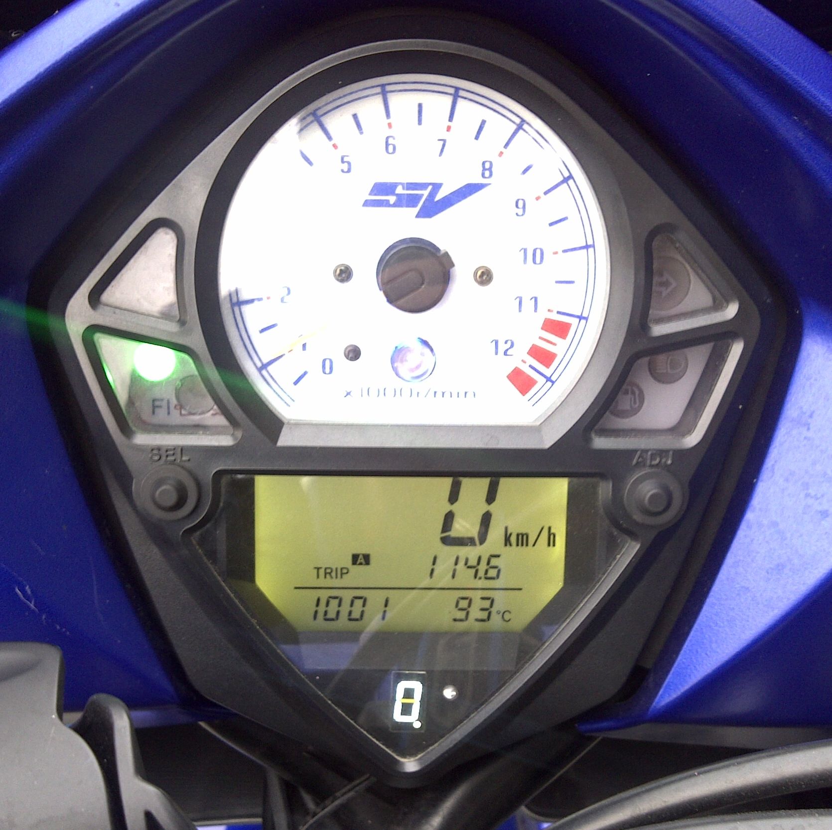

Hier noch mal ein Bild bei Dunkelheit. Die Helligkeit der LEDs geht schon klar. Ist aber eben enorm hell. Durch die ultrahellen blauen LEDs unter der Tachonadel wird auch die Blitz-LED noch leicht angestrahlt. Sieht etwas magisch aus. :mrgreen: Wer dann fragt, was denn das ist, kann ja mal reinschauen, wenn der Motor mal hochdreht. Der fragt nie wieder :lol:
Bild bei Dunkelheit

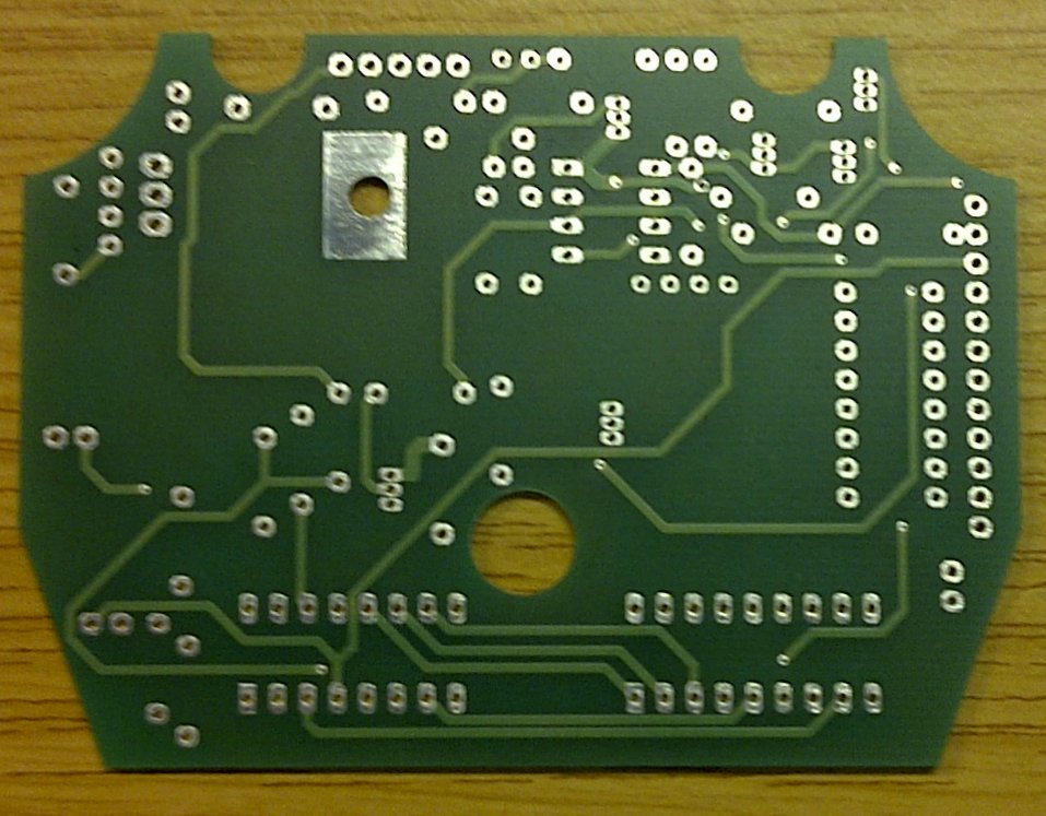

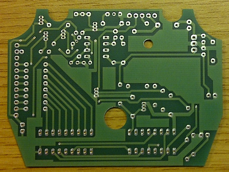

sooooo, nun gibts mal wieder was Neues. GA-V3Rev1 hat Kinder bekommen :mrgreen: Heute war der Postmann da und hat viele kleine Leiterplatten gebracht. Nun heißt es wohl erst mal löten löten löten. Für die Interessierten gibt es auch zwei Bildchen :wink:
Ein paar Kabelbäumchen sind auch schon fertig. Es wird also demnächst fertige GAs geben. 8O :lol:
GA-V3-Bottom
GA-V3-Top
