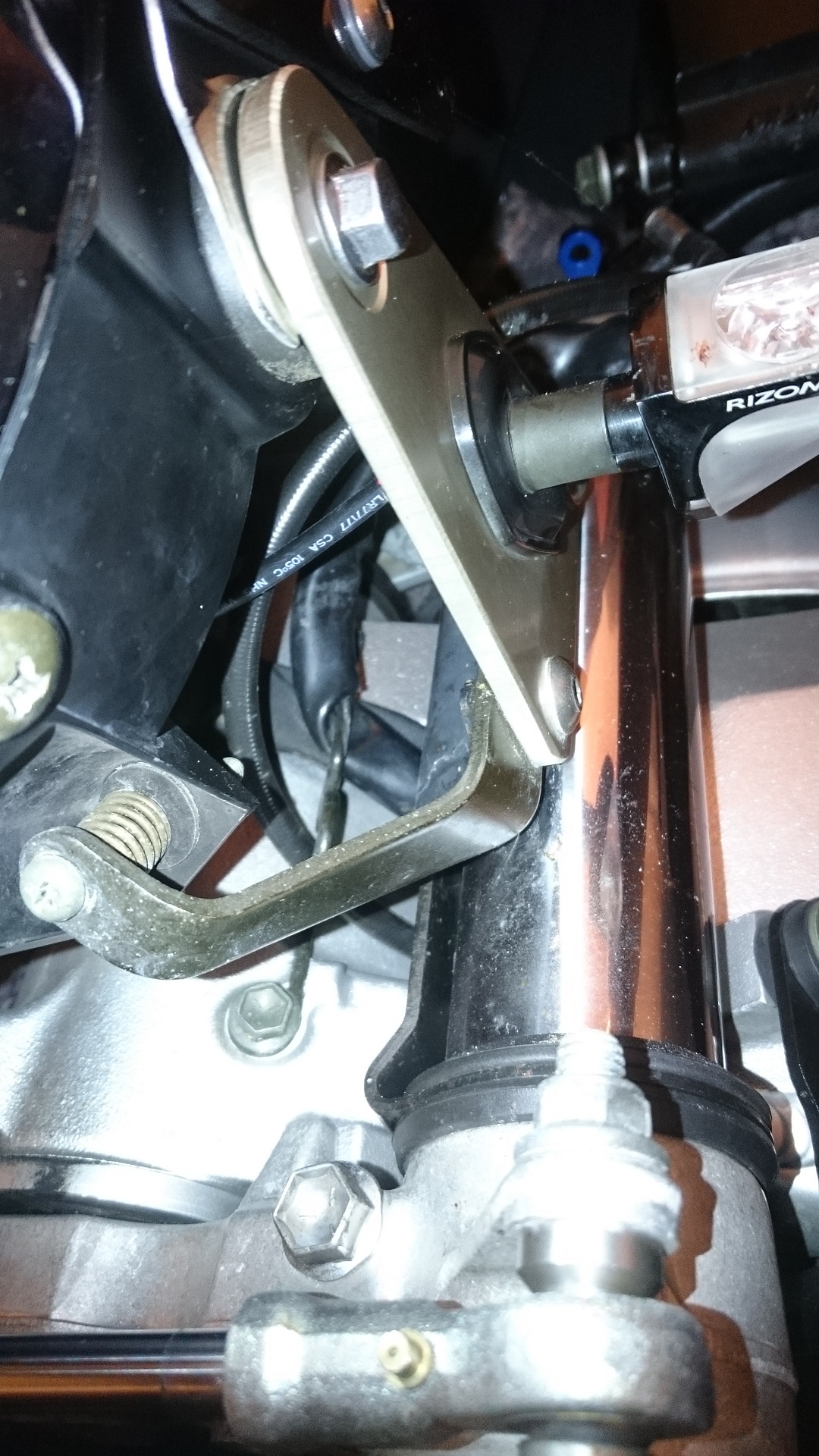

ich bin seit ca. einem Jahr nicht mehr zum Fahren gekommen, habe aber den Fehler gemacht, an der SV Arbeiten anzufangen ohne sie fertig zu stellen können.
Unter anderem habe ich meine Shiniyos abgebaut um den Originalscheinwerfer anzubauen. Jetzt habe ich einen Haken über der meiner Meinung nach außen an der Gabelbrücke war.
Kann mir jemand sage wo das Ding an einer 1000er N K3 montiert wird?
Wäre sehr dankbar!

Ein Foto wäre hilfreichcatering hat geschrieben:... einen Haken

Ich sehe auf diesem, deinem Bild mehrere Haken im Bereich Lenkkopf.
Was auffällt, zumindest aus dieser Perspektive, ist die Verlegung, bzw. Fixierung der Bremsleitung. Vorsichtig ausgedrückt, würde ich das anders machen.

Haken war blöd ausgedrückt, Sorry.
Bremsleitung geber ich Dir recht

Das Teil kommt in Fahrtrichtung links an die Scheinwerferhalterung (Gabel) und in das 3. Loch kommt eine lange Schraube mit der man die Leuchtweite des originalen Scheinwerfers einstellt.

Super, vielen Dank!!!
