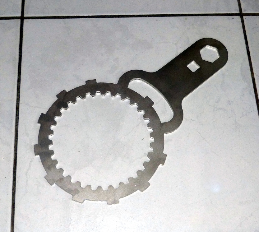

Frag lieber, ob Dir jemand gegen eine Leihgebuehr diesen hier leiht.
Der passt hundert prozentig und man kann besser gegenhalten:

Nach den Bildern zu urteilen, ist der Universalhalter von Louise nicht sehr geeignet, so quasi als Spielzeug gedacht.
Der Halter vom Forum (Bild) passt genau und damit kann man arbeiten ohne sich oder Andere zu verletzen.

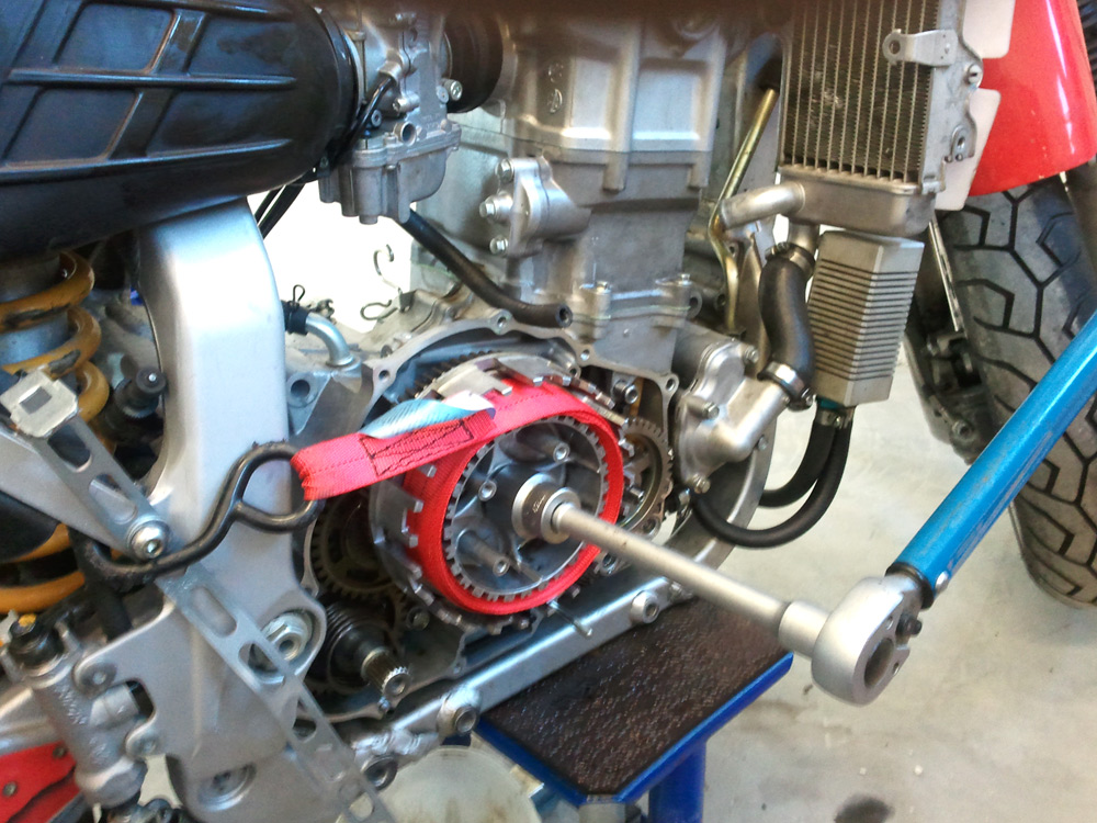

hab gestern meinen Korb gewechselt.
Lösen mit Schlagschrauber, anziehen siehe Bild.
Ging super.
Grüsse........
