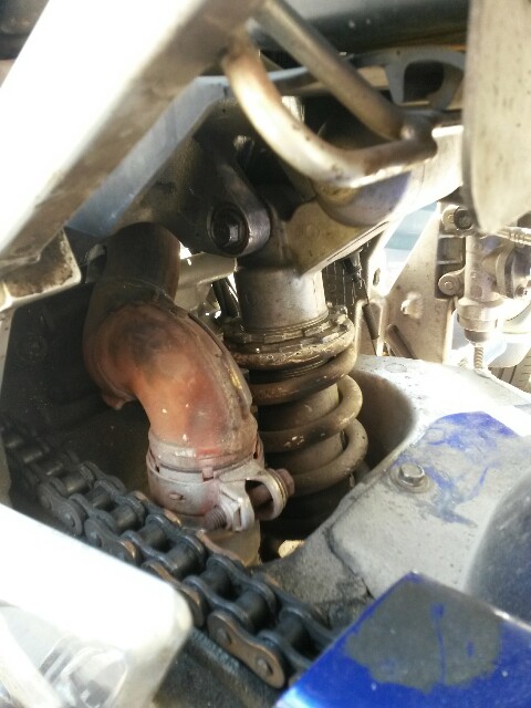

Hallo Leute,
wollte gestern Abend mein erstandenes Gixxerbein einbaun und bin wie folgt vorgegangen.
  • Maschine vorne und hinten aufgebockt, damit sie nicht kippt
    Die obere und untere Schraube vom Federbein gelockert
    Maschine angehoben dass die Schwinge frei baumeln kann
    obere Schraube komplett gelöst und rausgezogen --> Schwinge "fällt" runter
    jetzt untere Schraube gelöst und rausgezogen (vorher ist ja der Krümmer im weg)
Und jetz bin ich angestanden. Ich krieg das Beinchen nicht heraus.
Mir ist permanent das obere Stück des hinteren Krümmers im Weg, oder hab ich mich einfach nur zu blöd angestellt.
Hab dann mal im WHB nachgeschaut und musste feststellen, dass zur Demontage des Federbeins der gesamte Krümmer samt Pötten weg muss, zumindest sagt Suzuki das.
Gibts da nicht auch was schnelleres ohne die halbe Maschine zerlegen zu müssen?
Wie hab ihr das gemacht? Habt ihr echt die Abgasanlage zerlegt oda überseh ich ein kleines aba zielführendes Detail?
Bitte um Rat zur Tat.

Also ich bin so vorgegangen, dass ich die Obere Schraube der Umlenkknochen gelöst habe. Vorher das Hinterrad unterlegt, damit die Schwinge nicht runterfällt.
Dann konnte ich die Knochen nach unten wegschwenken, sodass ich an die untere Federbeinschraube rankam. So ähnlich wie hier in der KB beschrieben. Nur, dass ich die obere gelöst habe. Sieht man auch in dem Bild hier, wie die Knochen nach unten weghängen.
Dann erst die untere Federbeinschraube gelöst, dann die Obere. Nun hat sich das Federbein prima nach unten rausziehen lassen.
Weiß jetzt allerdings nicht, ob es bei der Kilo schwieriger ist, weil der Krümmer und das Federbein seitengetauscht sind. :? :) empty
Wo steht es denn bei dir genau an? Kannst du vielleicht ein Bild machen?

Also ich komme an dem Stück des Krümmers nicht vorbei
Das Bein lösen dass ich es frei bewegen kann ist wie gesagt nicht das Problem, das anschließende Rausfummeln ist für mich die Challenge.
Möchte so wenig wie möglich zerlegen.

Bau mal das Hinterrad raus, dann kannst du die Schwinge weiter hoch und runter bewegen, evtl. noch Umlenkung lösen.
Vielleicht bringt das den nötigen Platz.
Ich habe es bei meiner K7 schon so geschafft. :idea:

Also du musst nicht unbedingt den Krümmer demontieren-ich habe es bei mir(mit viel gefummel)auch ohne Demontage des Krümmers geschafft......leider keine Bilder :(

Bei der Gelegenheit würd ich ... Trotz fummelei je nach laufleistung ruhig mal Krümmer und Schwinge komplett wegbauen. Bisschen Pflege hier und da und du musst da so schnell nicht wieder bei gehen.
Ansonsten gehts in der Tat mit viel Gefummel auch so

Eine andere Alternative wäre, wenn es ohne Demontage des Krümmers klappen soll, das Federbein nach oben zu entnehmen.
Dazu muss aber der Heckrahmen tlw. gelöst und nach oben geklappt werden.
Welche Arbeiten dazu sonst noch erforderlich sind weiß IMSword 8)

Hinterrad ausbauen. Knochen lösen. Schwinge nach unten klappen und evtl. abstützen. Jetzt kann man problemlos das Federbein ausbauen.
Das Gixxerteil passt genau auf dem selben Weg wieder rein. Ich hatte exakt das Gleiche schon drin. Bei dem Gixxerteil musst Du fummeln, da der Druckbehälter auf der anderen Seite weiter herausragt. Da ist das Durchstecken in der Schwinge recht eng.
