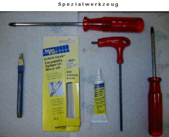

In solchen Fällen verwende ich immer Screw Grab von BlanCol.
Das Gewinde im Nockenwellenblock darf nicht beschädigt werden, denn das Teil gibt es nicht einzeln zu kaufen.
