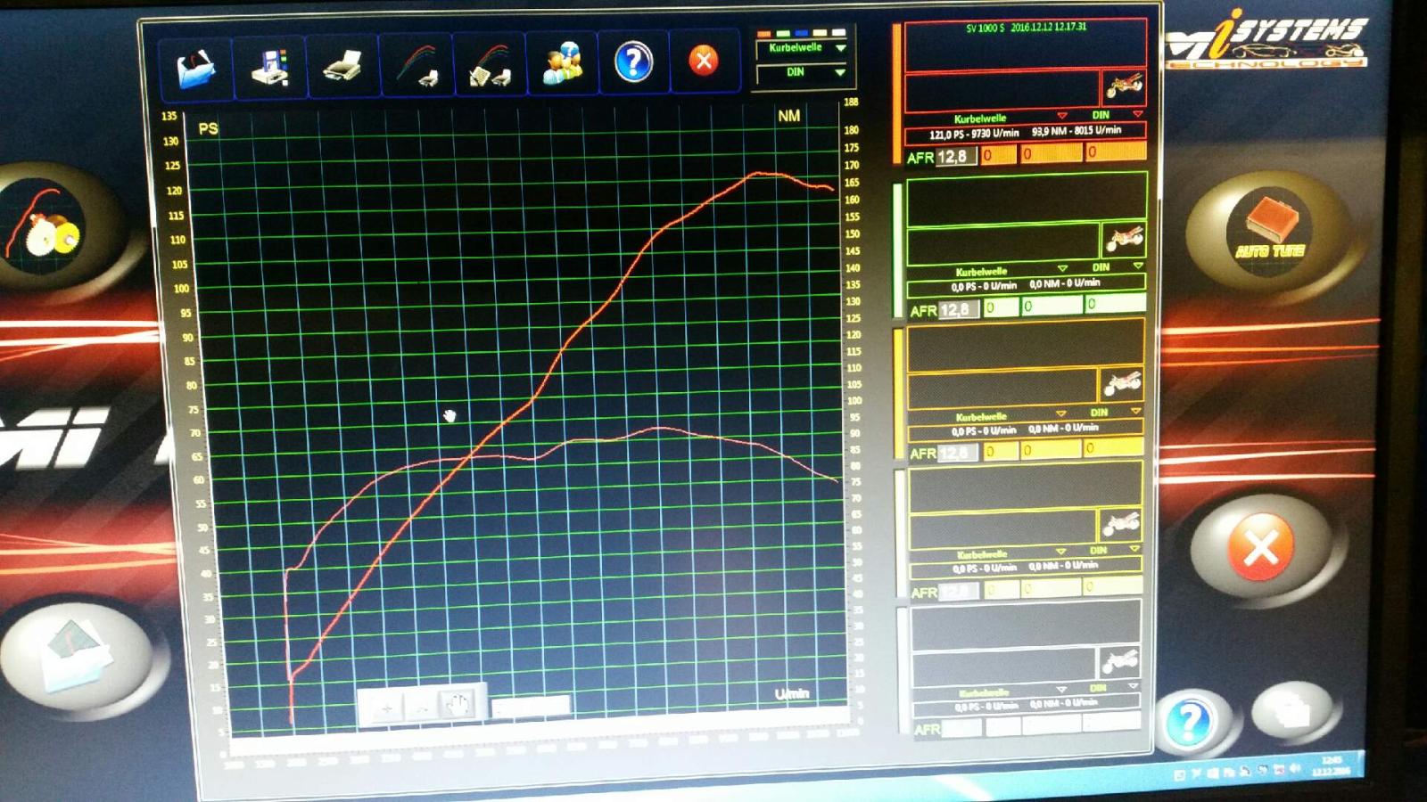

Beitrag von Habi » 15.12.2016 21:21
Hier schonmal vorab wie es am 12. 12 leistungstechnisch an der Kurbelwelle aussah

Grüß Dich,
Mit welchem Prüfstand wurde das gemessen?
Wenn Du auf mehr Leistung aus bist, warum verbaust Du dann nicht auch TL Köpfe?
Was heißt Nocken Umbau, nur umpressen oder auch schleifen?

Beitrag von Habi » 16.12.2016 13:38
War ein Fuchs Leistungsprüfstand in Berlin bei PS motorradservice, sehr kompetenter Typ.
Wenn ich die Köpfe der tl 1000r verwenden würde, wäre der Aufwand zu hoch, laut Wolli vom Biker office..
Habe 2 Sätze Nockenwellen hier liegen, und er würde mir die Auslass zu den Einlass Nockenwellen umbauen. (wenn ich das so richtig im Kopf habe..)
Durch die Kanabearbeitung und die Verdichtungs erhöhung meinte er kommt da mir den Nockenwellen ordentlich was bei rum.
