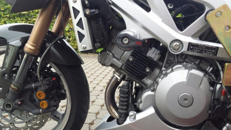

Ich hab gestern meinen Shindengen Regler eingebaut.
Wegen der großen Stecker mußte ich extra noch einen Adapter bauen.
Es ist allerdings noch der FH012AA.
Der FH020AA ist noch nicht da und diesen hatte ich gerade da.

der ist aber groß 8O ----- :mrgreen:
Anbautechnisch sieht es gut aus.

... liegt auch gut im Wind.
Gestern hab ich 500 km Testfahrt gemacht, also eine ordentliche Tour.
Ab Standgas konstant 14,5 Volt.
