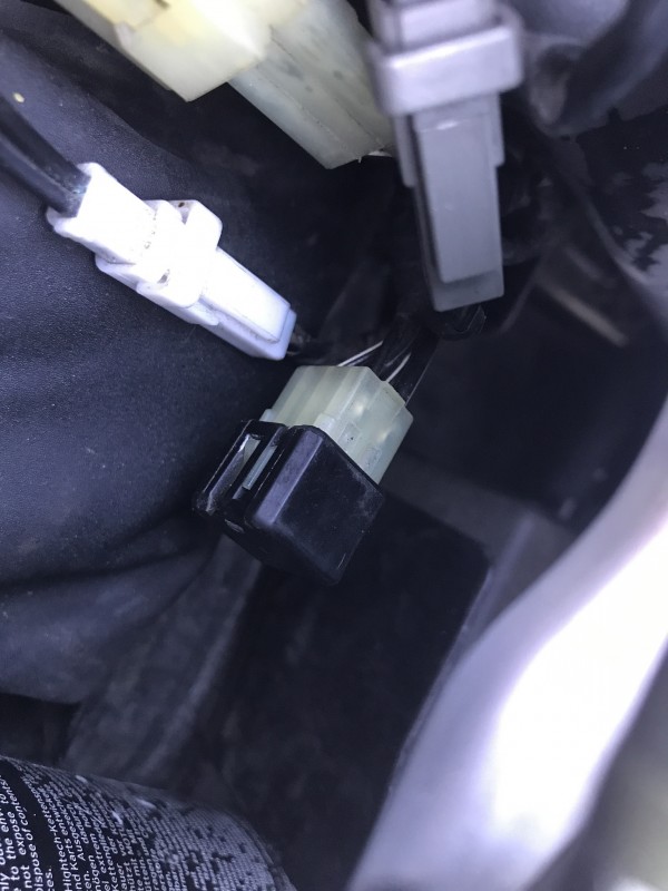

Hallöchen, ich habe mir heute hinten LED Blinker nachgerüstet, weil ich ausversehen den rechten Blinker beim absteigen abgetreten habe ;)
http://www.ebay.de/itm/SUZUKI-SV-1000-S ... 2749.l2649
Sehen echt schick aus, an der Maschine.
Nun ist es so, dass diese nicht blinken, muss noch das Relais tauschen, das ist aber gut hinter dem Rahmen verkeilt.
Nun habe ich aber diesen Stecker entdeckt (siehe Anhang) Liegt direkt unter dem Sozius und ist halb in den Kabelbaum der Blinker eingebunden.
Unter der Kappe ist eine Brücke, die alle Verbindungen kurzschließt. Wozu ist der gut?

Das dürfte eine Massebrücke sein.
Und LED Blinker darf man nicht verpolen...

Black Jack hat geschrieben:Das dürfte eine Massebrücke sein .
So ist es.

Ok, besten dank, dann ist das wohl mehr für die Fehlersuche gedacht. (Oder das man dort eine Alarmanlage einbauen kann, im Sinne von: Sie trennt die Verbindungen und dann geht nichts mehr)
