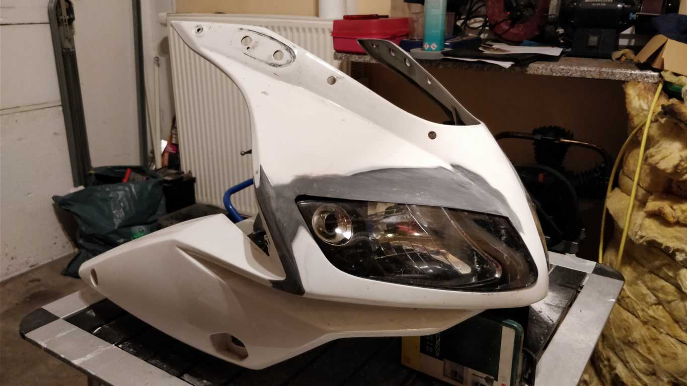

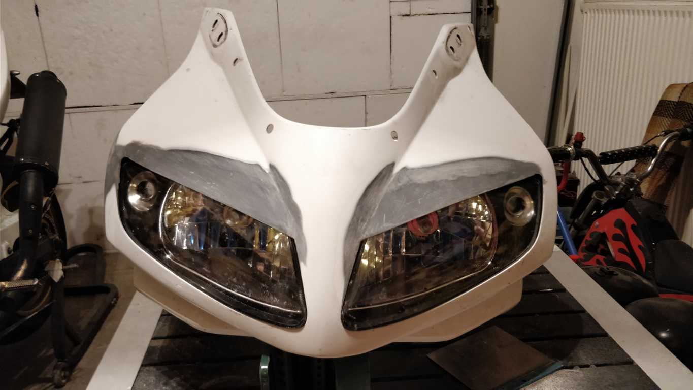

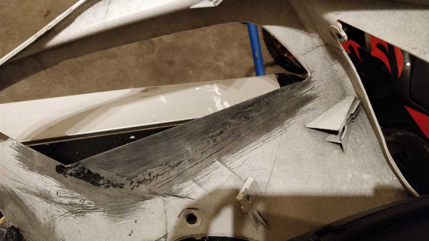

Also die ersten Ergbnisse habe ich bereits...
Material is ABS und somit schweißbar ...habe bei E*** ein ABS Reparaturset gekauft 2mm ABS PLatte inkl Schweißstäben...einen Alten Starken Lötkolben habe ich auch da mit Flachspitze ...also ...Versuchen...
Hier das Zwischenergebniss:

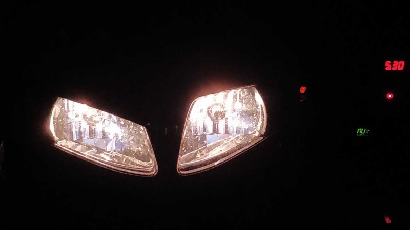

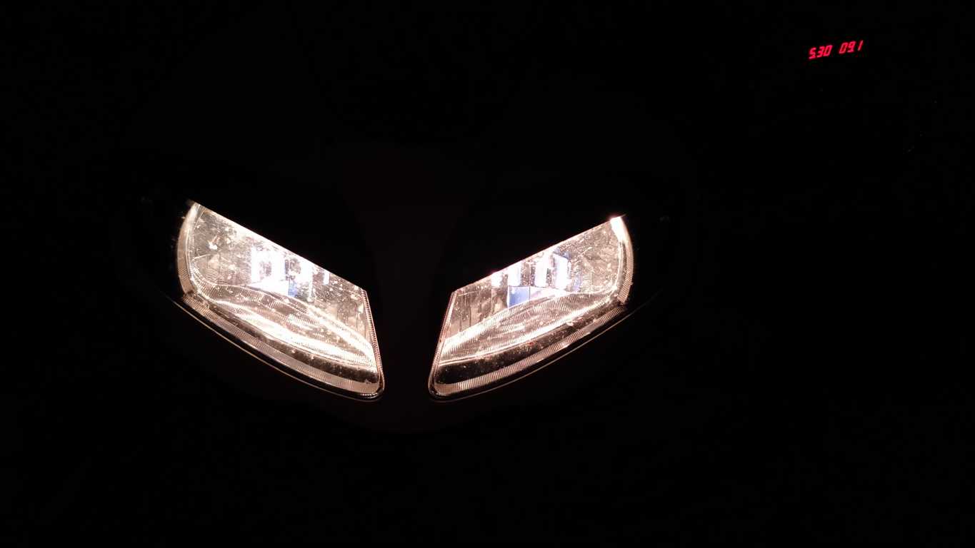

Das Bild im Dunkeln war ein Zwischenstand um die Lichtausbeute zu testen...
und ein bisschen was von der Schiefen Optik der BMW hat sie da , leicht Schielender Blick :mrgreen:

Re: Material Stärke Kanzel... Böser Blick
Beitrag von hannes-neo » 23.02.2018 18:36

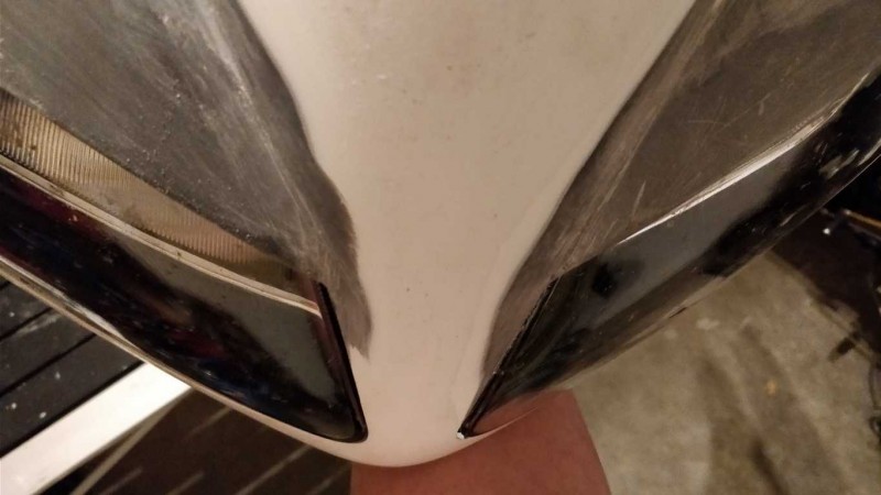

Das sieht ja garnicht schlecht aus. Kannst du ein paar Detailfotos bringen? Mich würde der Überstand des bösen Blicks interessieren.
Habi
Beiträge: 348
Registriert: 09.05.2007 11:28
Beitrag von Habi » 23.02.2018 18:38
was meinst du mit Überstand..?
hAbI
Beitrag von hannes-neo » 23.02.2018 18:41
Im Normalfall sitzt der Scheinwerfer doch bündig in der Kanzel. Um einen bösen Blick zu bekommen musst du etwas drüber legen. Oder nicht?

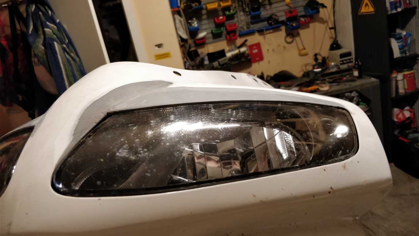

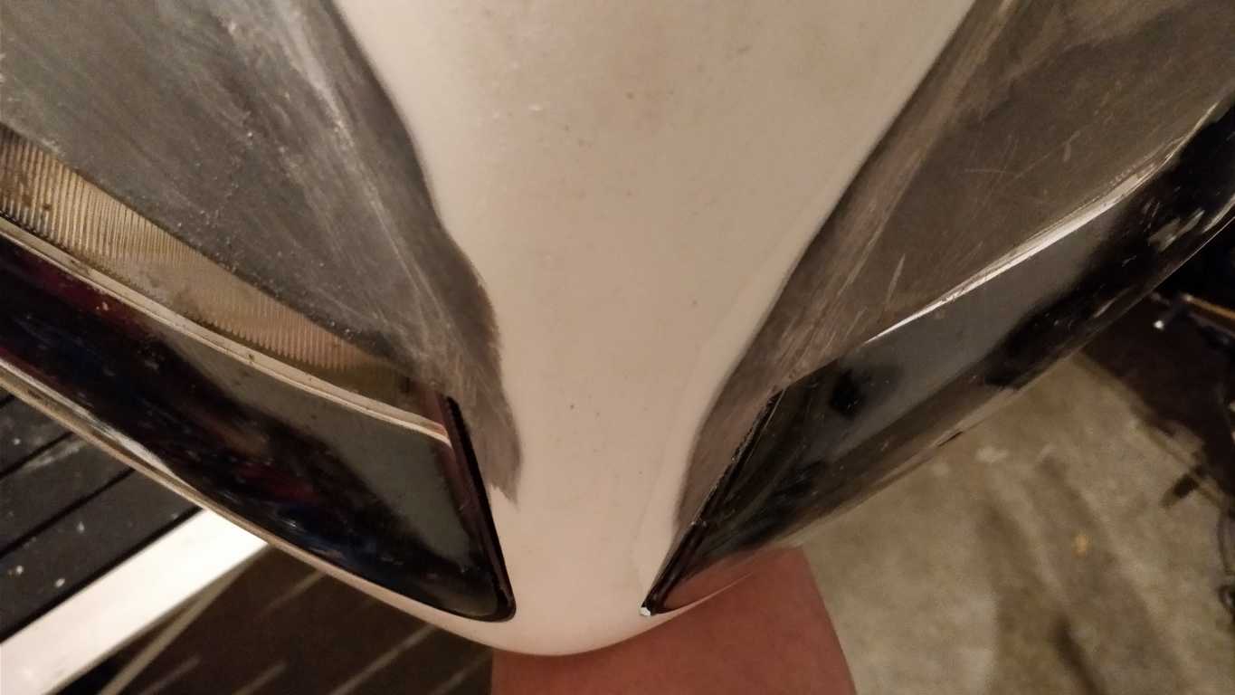

Hier mal ein Update...
Der Scheinwerfer wird bei der Aktion einfach oben um 2-3mm versetzt nach innen mit Unterlegscheibe oder so ...
hAbI
Habi
Beiträge: 348
Beitrag von Habi » 23.02.2018 18:57
von Innen, da wo es keiner sieht =)
Hoffe es beantwortet deine Frage ;) bier
edit: Muss halt noch die Kanten alle Sauber anarbeiten ,sodass es ein sauberes Bild ergibt
hAbI
Beitrag von hannes-neo » 23.02.2018 19:30
Ok danke, das hilft mir weiter.
