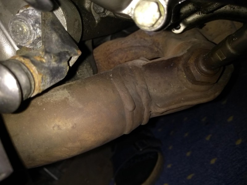

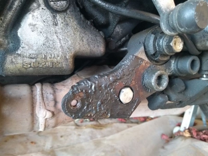

Hier der Halter auf der linken Seite. Ist denke ich einfach nachzubauen.

Jo das sieht machbar aus, jetzt weiß ich schon mal wo er sitzt und wie er aussieht.
hast du noch ein Bild von dem rechten Halter ???

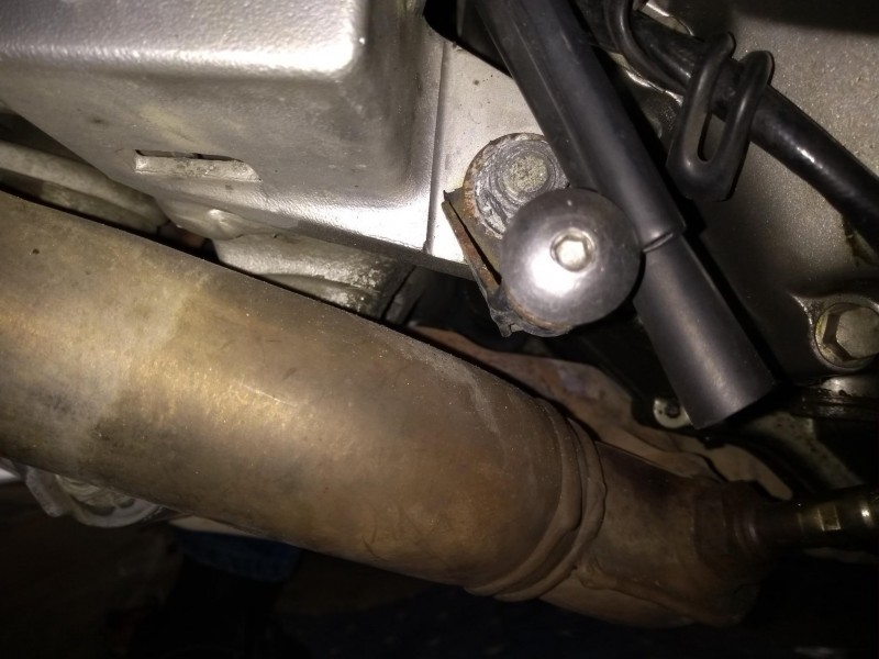

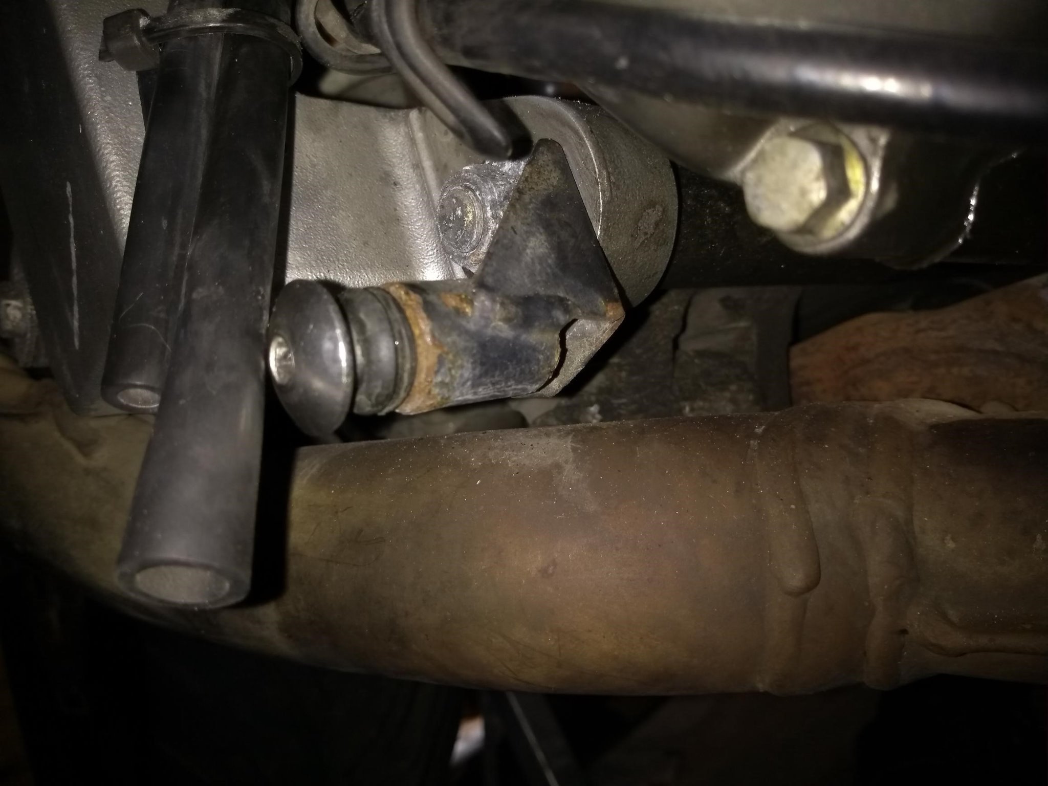

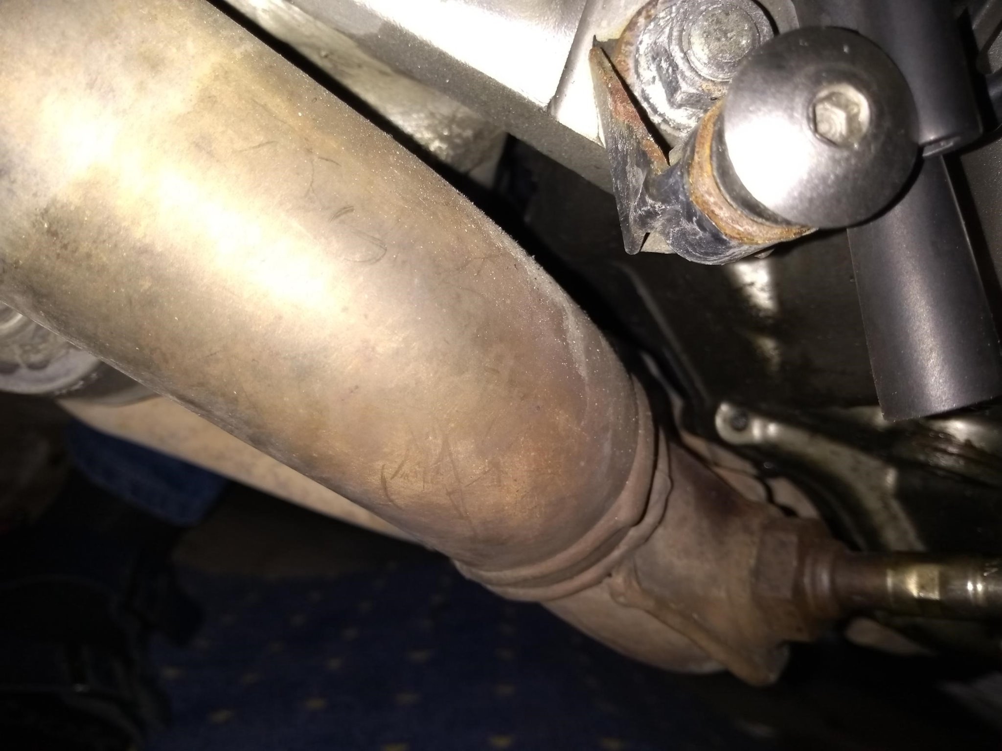

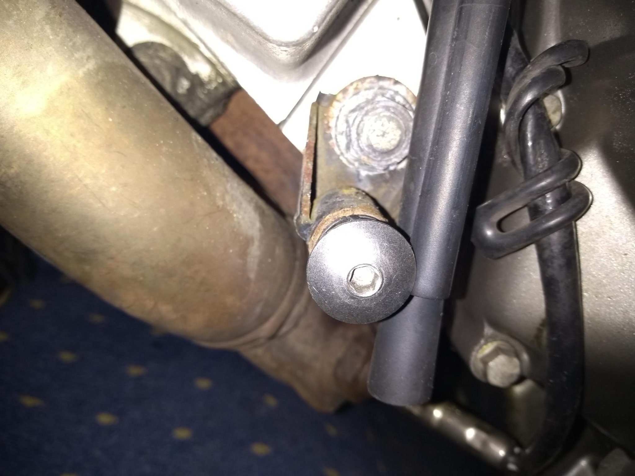

Hier ist die rechte Seite.
