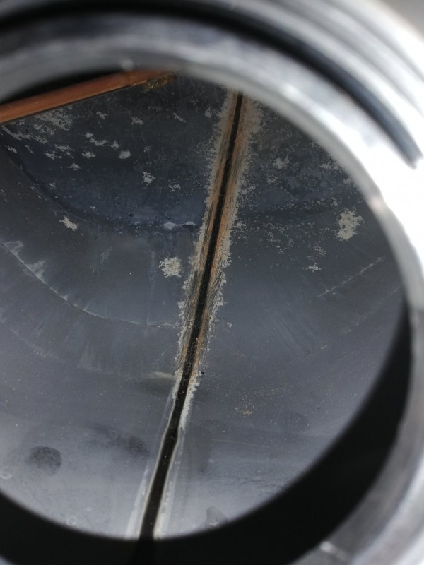

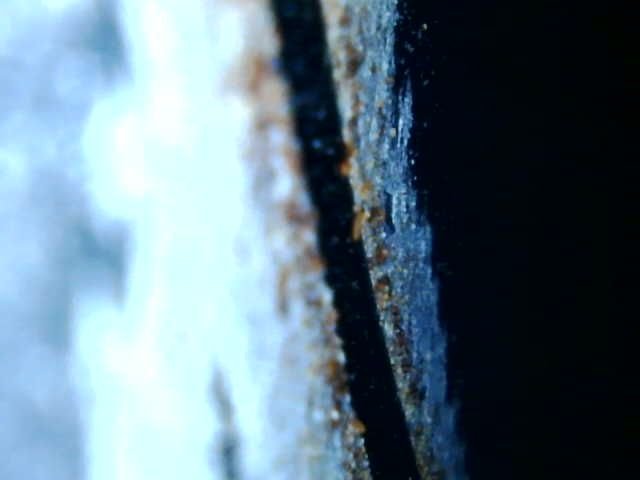

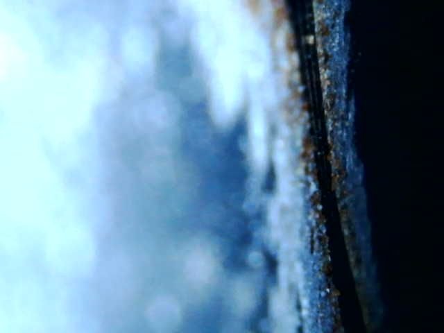

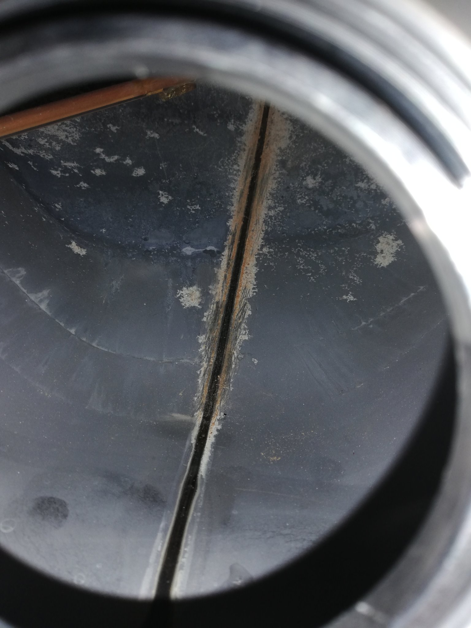

Ich bin grad dabei meinen Tank auf Vordermann zu bringen (neuer Lack usw.) und beim Blick ins Innere des Tanks habe ich festgestellt, dass er ein bisschen Rost angesetzt hat. (Siehe Bilder)
Der Rost scheint jedoch sehr oberflächlich zu sein und lässt sich ganz leicht abkratzen. Ich habe das Innere des Tanks mit einer Endoskopkamera ausgeleuchtet und der Rost ist wirklich nur in der Mitte des Tanks zu finden, wie auf dem Bild zu sehen.
Meine Frage ist jetzt, ob es sinnvoll ist den "Rostbefall" jetzt schon zu behandeln, mit beispielsweise Zitronensäure und Tankversiegelung oder kann ich dem Inneren des Tankes damit mehr schaden, als dass es etwas bringt?

Der Rostbefall bei Dir scheint noch sehr oberflächlich zu sein.
Einzig die durchgehend rötliche Verfärbung des Entlüftungsrohres stößt mir etwas auf.
Problematisch ist oft das, was man nicht sieht (z.B. die Ecken ganz vorne im Tank, hinter der Einbuchtung für den Luftfilterkasten) ---> hast ja ein Endoskop
Zitronensäure ist einen Versuch wert, weil unkritisch, leicht zu besorgen und gut zu händeln.
(---> immer gleich in größeren Mengen so ab 2,5kg übers Netz bestellen. Drogerie ist zu teuer. Den Rest kann man im Haushalt benutzen)
Normalerweise sollte das auch der Beschichtung nicht schaden, der Lack kann es jedenfalls ab.
... dann aber die Suppe auch neutralisieren.
Ich hatte nur gespült und da ist der Flugrost an der Naht, wie er auch bei Dir zu sehen ist, schnell wieder da.
Empfindlich sind (von innen) auch die "Einsätze" für den Verschluss und die Pumpe.
Dringenden Handlungsbedarf sehen ich da eigentlich (noch) nicht.
... wenn der Tank aber noch zum Lackierer soll, wäre zu überlegen, ob man nicht lieber gleich
"alles in einem Abwasch" macht, bevor man dann doch irgendwann wieder beigehen muss.
Die Innenbeschichtung würde ich nur vom Profi machen lassen,
weil man beim Tank der SV so schwer in die Ecken kommt.
Ob das notwendig ist, muss jeder selbst entscheiden.
Die einen entrosten und der Tank ist nach mehreren Jahren immer noch blank.
Die anderen (lassen) beschichten und der Tank ist nach einem Jahr schon wieder angerostet. :) empty
