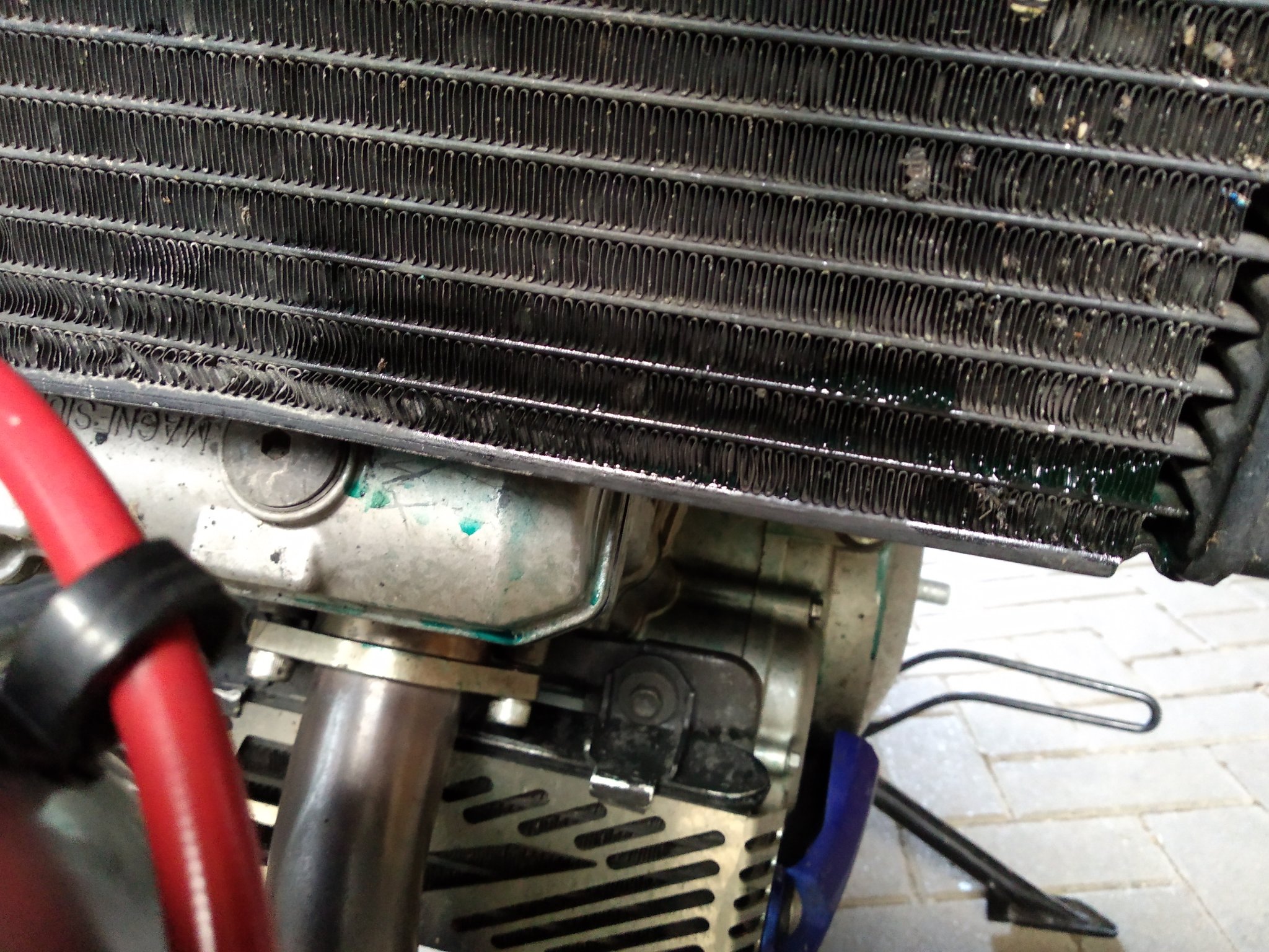

Heute ist mein Kühler kaputt gegangen.
Jetzt brauche ich jemanden, der den repariert. Hat jemand eine Empfehlung für mich?

Ich habe auch so einen Nachbau-Kühler. Den habe ich damals für 180€ vom Hardy gekauft, der hat sogar einen Sturz überlebt, ist jetzt aber arg verzogen. Außerdem läuft das Mopped mit dem Ding mit höhererer Wassertemperatur. Der bringt einfach nicht die Leistung des Originalen.
Deshalb möchte ich meinen Originalen reparieren lassen.

Der Zubehörkühler den ich dran habe bringt´s jedenfalls nicht wirklich. Wenn ich bei freier Bahn die Fuhre richtig laufen lasse, dann geht die Temperatur auf über 90 Grad. Ist mit dem Originalen nicht so...
Ich habe auch die Ursache für das Loch gefunden. Der Lüfter hat an einer Stelle angelegen und sich mit der Zeit eingearbeitet. 2 Rippen sind durchgechliffen.

Gerade die Kühler die wir haben funktionieren eigentlich wie Original, die sind auch seit Jahren bei Renneinsätzen bewährt deswegen. Da würde ich den Grund wirklich eher woanders suchen (anderes Kühlmittel, Wasserpumpe lässt nach, Thermostat macht nicht voll auf, verdreckt oder Steinschlaggeschädigt, schief eingebaut (oder verzogen)... es gibt auch Fälle wo die Fuhre zu mager läuft. An den Kühler glaube ich da aus Erfahrung nicht wirklich...

Es lag schon am Kühler. Nachdem ich wieder auf den Originalen umgebaut habe, war die Wassertemperatur auf dem Niveau meiner anderen SV. Der Nachbau-Kühler war aber auch schon gut verzogen, ein Wunder das der noch dicht war. Vielleicht lag es daran...
Der Originale ist jedenfalls irreparabel sagt der Kühlerbauer. Deshalb habe ich mir einen unlackierten Alu-Kühler aus England für 79€ gekauft. Sieht optisch gut aus, jedoch sind die Halter nicht ganz dort, wo sie hin müssen, da hab ich am unteren Halter was basteln müssen. Zur Leistung kann ich noch nicht viel sagen, die Probefahrt war bei 22°C, da hat er bestens funktioniert, interessant wird es ja erst bei höheren Temperaturen.
Da mir aber bei dieser Fahrt der LiMa-Rotor kaputt gegangen ist wird die nächste Fahrt etwas dauern. Ich werde in der Galerie mal über Kühler und LiMa dokumentieren.
