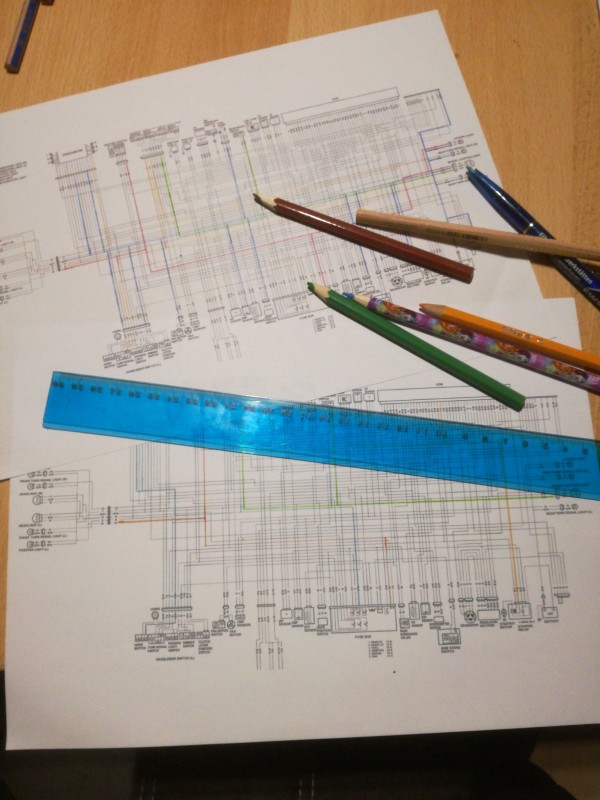

Beitrag von Ariovist1970 » 23.02.2020 17:49
So, hab heute die alte Dame zerlegt :cry: Jetzt habe ich noch eine Frage, kann ich die CDI bezüglich Blinker und Rücklicht aussen vor lassen oder hat sie da ein paar Wörter mitzureden?

Re: Ausfall Blinker, Rücklicht, Bremslicht
Beitrag von Ariovist1970 » 23.02.2020 20:02
Juhu! ;) bier
Es ist 19.45 Uhr und der Fehler ist gefunden.
Beim durchmessen mit Hilfe eines Schaltplans bin ich auf einen fehlerhaften Stecker des Zündschlosses gestoßen. Diesen Stecker habe ich mit Hilfe dieses Forums schon einmal repariert, er brennt bei der Kante gerne mal auf, so auch bei mir.
Nach dem Testen der Elektronik (die ja einwandfrei lief und läuft) befüllte ich die Kante mit Flüssigkeiten. Beim montieren des Luftfilters und das aufsetzen des Tanks habe ich wohl den Stecker mit dem Ansaugschnorchel des Luftfilters auseinander gezogen. Ich werde morgen alles nochmal prüfen und mein Puls bei einer Flasche Bier herunterfahren.
