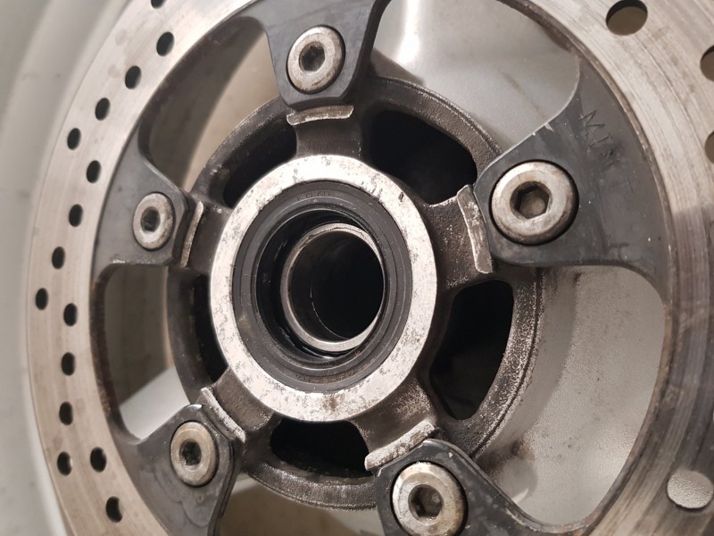

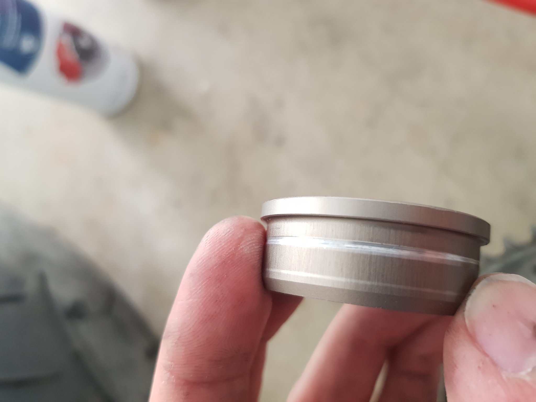

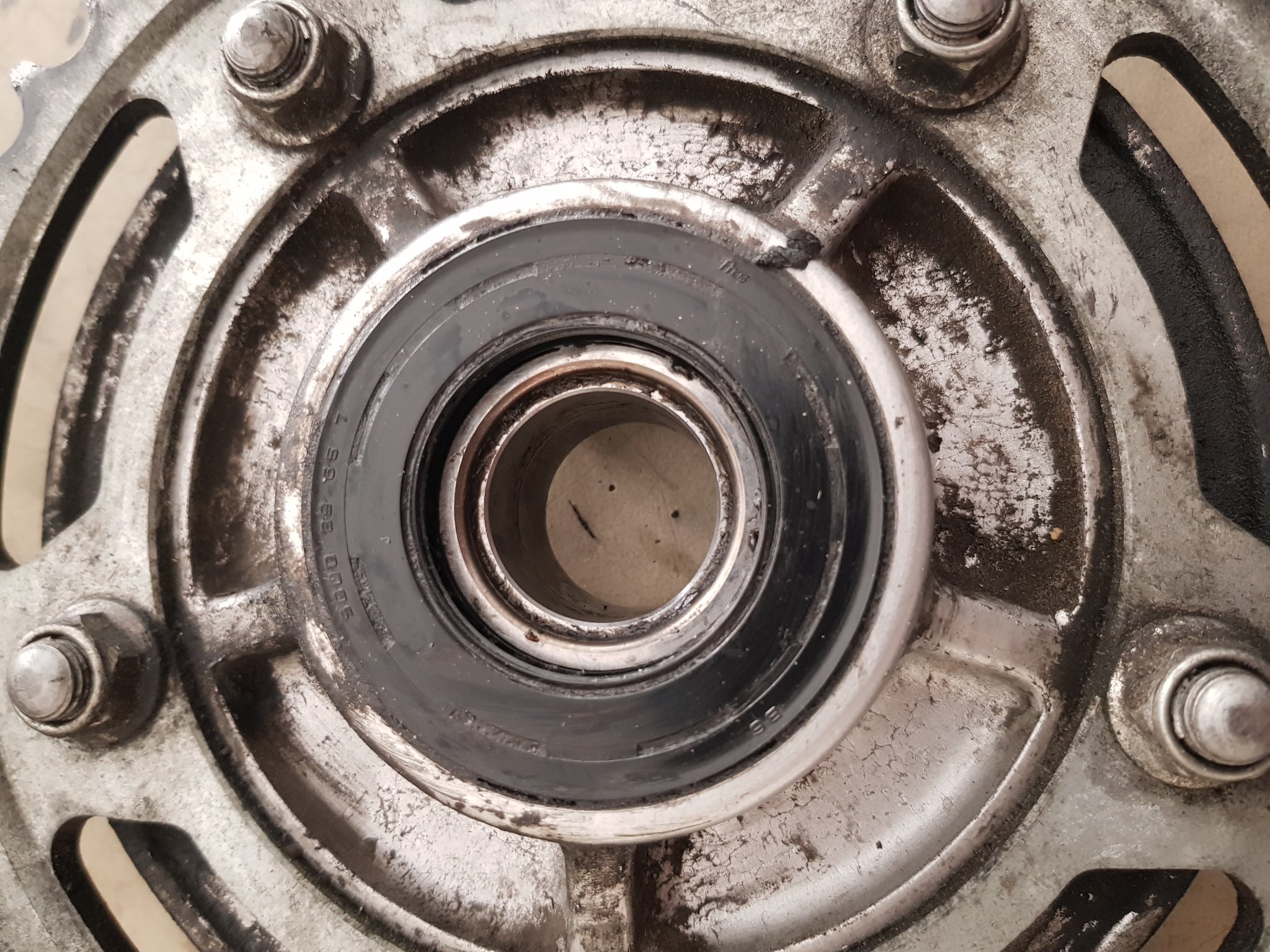

Und nun zur Reparatur. Mir ist beim Ausbau nur eine Sache aufgefallen. Das die distanzhülse auf der bremsscheibenseite an einer Stelle leicht breitere riefen hat wie sonst. Wie im Foto zu erkennen.
Dann kratzt das Lager im Kettenrad minimal, also wirklich kaum spürbar. Das Lager im Reifen hat weder gekratzt noch Spiel gehabt. Das einzige was mir aufgefallen ist das die Hülse in der Felge, also zwischen den äußeren Lagern zur Seite beweglich ist. Die Achse selbst sitzt in den beiden Lagern fest ohne Spiel.
Ich hab alles nochmal gereinigt und frisch gefettet. Es ist vorerst kein quietschen und auch die Bremse kann man bis zum blockieren des hinterrades durchdrücken ohne das sich irgendwas komisch verhält.

Die Riefe in der Distanzhülse sieht asymmetrisch aus.
Da Du bereits viel Erfahrung im Einbau von Rädern vermeldest, sind wir auf die Ursachenfindung gespannt.
Vielleicht zwei Bilder der anderen Distanzstücke?
Die Bilder zeigen zweifelsfrei qualitativ gute Arbeit, gereinigte und sorgfältig gefettete Lager und Dichtringe sehen nach 2x 50 Km und weiteren 10 Km genauso so aus.

Die Riefe ist nichts anderes als die Laufspur des Simmerrings. Völlig normal.
Das Lager im Kettenradträger wird dann wohl ziemlich verbraucht sein.
Die Hülse ist nicht fest in einem Sitz sondern hält nur den Abstand zwischen den beiden Lagerinnenringen in der Felge.
