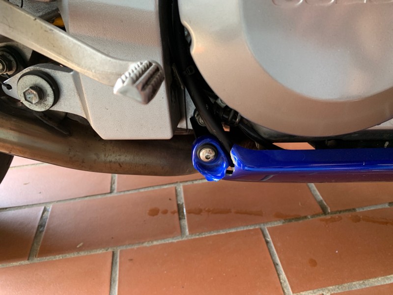

Moin,
Leider ist meine SV1000S beim letzten Werkstattbesuch beschädigt worden. Siehe Bild.
Ich weiß das der Schaden nicht da war weil ich die Karre vorher gewaschen habe. Hab aber keine Fotos von davor, die Werkstatt auch nicht.
An der Verkleidung sind noch andere Kratzer die man erst richtig gesehen hat als man sie abgebaut hat. Keine Ahnung wie alt sie sind. Die kümmern mich auch nicht so sehr. Aber der Riss ist richtig sch...
Der Werkstattleiter streitet ab was damit zu tun zu haben.
Fragen:
-Wie lässt sich das vernünftig reparieren? Vorschlag der Werkstatt ist kleben. Taugt das was?
-Was kostet Ersatz?
-Hat jemand Erfahrung damit wenn sowas in der Werkstatt passiert? Mir fehlt der „harte Beweis“
Ich bin in der Werkstatt langjähriger Kunde, habe die Maschine privat gekauft.

Zum fixieren kleben. Dann von innen laminieren.
Wäre zumindest einem Versuch wert.

Moin, eine andere Idee als Flo hätte ich auch nicht parat. Wenn die Laminierstellen absolut fettfrei, etwas angerauht und absolut staubfrei sind, kann das klappen. Die Laminierfläche ruhig schön großzügig dimensionieren, damit die Vibrationen großflächig übertragen werden können.Flo hat geschrieben:Zum fixieren kleben. Dann von innen laminieren.

Am besten verschweissen. Kann man selbst machen mit Lötkolben, von innen und außen. Dann spachteln und lack ausbessern. Alles andere hält nicht lange, ist meine Erfahrung.
Re: SV1000S - Verkleidung in Werkstatt abgebrochen
Glasfaser richtig laminieren. ABS richtig verschweißen und Gitter einschmelzen.

Wer dir den Kunstoff verschweissen kann, weiss ich auch nicht, in Heimarbeit hätte ich da auch Bedenken dass ich es mit der Temperatur versaue und der Krempel nachher kagge ausschaut.
Innen Laminieren wiederum, ist Pillepalle.
Glasfaser Reperaturkit aus dem Baumarkt, kostet 10-15€
und ist kinderleicht mit Top Ergebnis zu verarbeiten.

Es gibt sehr gute Industriekleber.
Z.B. https://www.blitzfix.shop/
Mit dieser Art Kleber kann man fast alles kleben.
Ich nutze diese schon seit Jahren.
Hier ein Beispiel einer zerstörten Rollerverkleidung.
Auch habe ich bei meiner Mopete den Reflektor einfach auf die kleine LED Kennzeichenbeleuchtung geklebt. Das Zeug, richtig angewendet, hält mega.

Mit Modelbaukleber hab ich schon gute Erfahrungen gemacht,
würde innen dennoch ein paar Lagen Glasfaser empfehlen.

... Modellbaukleber "verschweisst" die Teile quasi kalt, funktioniert aber nur bei bestimmten Kunststoffen.
SaihttaM's Hinweis, dass man sich bei der Reparaturmethode am Material orientieren sollte, ist daher wichtig und richtig.
ABS und PP lassen sich eher schlecht verkleben. Mit dem von superhelmut verwendeten Kleber mag es gehen.
Trotzdem besser vorher nachschauen, womit man es zu tun hat. ABS, GFK, ...

... ich bin da leider auch kein Experte. Meine Anmerkung bezog sich in erster Linie auf die Verwendung von Modelbaukleber, da ich selber die Erfahrung gemacht habe, dass man damit zwar extrem gut Modelbauteile und Kühlschrankeinsätze kleben kann, während er bei der Innenaustattung vom Auto (>PP<) oder dem Spühlknopf meiner Toilette überhaupt nicht funktioniert hat.
Ich denke wenn es kein GFK ist (--> rauhe, "fasrige" Bruchstelle) ist es mit großer Wahrscheinlichkeit ABS.
ABS lässt sich gut schweissen, dazu müsstest Du Dir aber einen Fachmann suchen.
Es gibt gute Spezialkleber, mit denen sich auch die unterschiedlichsten "schwierigen" Materialien verleben lassen (Modellbaukleber, oder wenigstens das was ich darunter verstehe, gehört allerdings nicht dazu).
Da es bei Dir ja in erster Linie darum geht, die Halterung wieder dran zu kriegen und weniger um das Wiederherstellen der Optik (wie bei einem großen Riss), kann ich mir vorstellen, dass großzügiges Kleben mit dem von Helmut genannten Kleber oder einem vergleichbaren Produkt durchaus zum gewünschten Erfolg führen könnte.
