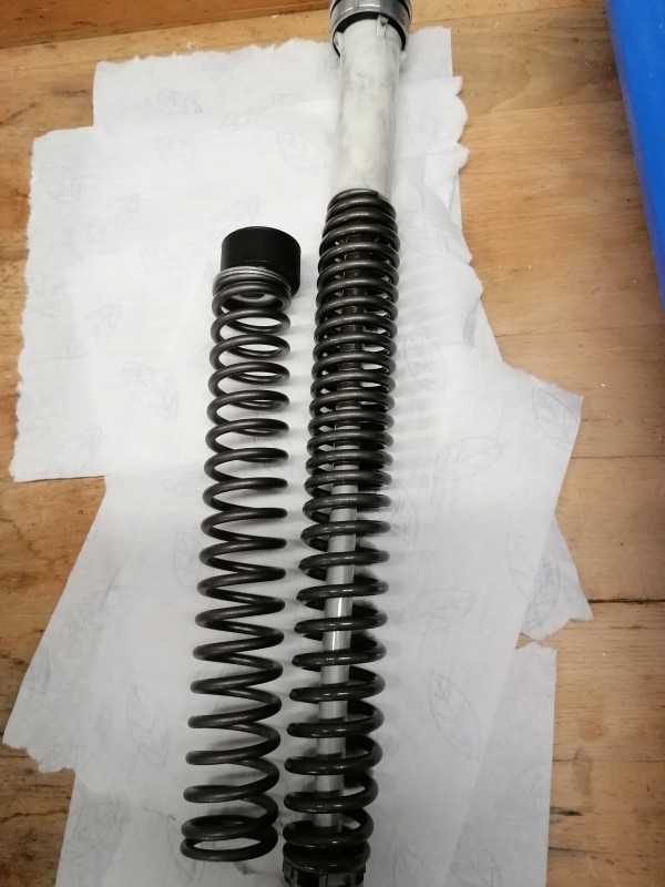

stehe mit dem Kundenservice von Wirth in Kontakt aber komme nicht weiter.
Bei dem Set ist sind je eine schwarze Hülse und je zwei U-Scheiben dabei (links). Irgendwie check ich die Reigenfolge nicht. Wirth meint ohne original Distanzhülse...ich bi der Meinung Feder, U-scheibe, schwarze Hülse, U-scheibe und den Rest der Original Cartridge. Oder das schwarze Teil nach unten mit den Scheiben...
Hat jemand den Typ schon einmal
verbaut?
Viele Grüße aus Leonberg

Normalerweise darf das Zubehörteil nicht länger sein als das Originalteil, sonst passiert das Ungeheure.
Wenn das auf dem Foto links, die Zubehörfeder ist, dann eine U-Scheibe unten, eine U-Scheibe oben und die Distanzbuchse ganz oben.

...und die weiße Hülse und die Scheibe vom Original oben weglassen?

Ich würde sagen, NEIN, denn das neue gesamte Paket muss gleich lang sein wir das Originalpaket.
Unwesentlich kürzer geht im mm-Bereich, länger geht nicht !

Hallo Leonberger,wenn du die richtige Einbaureihenfolge gefunden hast wäre es schön wenn du sie hier mitteilen würdest.
Ich habe mir die Wirthfedern bei Louis bestellt und stehe vor demselben Problem😂.
Vielen Dank im voraus.
Grüße Holger

Hat sich erledigt,Federn waren zu kurz. Sind zurück gegangen.
