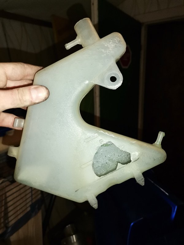

Dachte mir ich lass euch dran teilhaben und geb euch den Hinweis auf Kontrolle.
Hab Ende der Saison Risse im Ausgleichsbehälter der Kühlflüssigkeit entdeckt und heute das Ding getauscht.
Beim Ausbau ist dann das passiert
Vl kontrolliert ihr auch mal eure auf eventuele Auffälligkeiten.
Das Ding ist immerhin 18 Jahre alt.

8O 8O 8O
Das ist mir letzte Woche mit dem LNB der Sat-Schüssel passiert, aber die hängt Sommer wie Winter bei -15 bis + 38°C in der prallen Sonne.
Beim Ausgleichbehälter hätte ich sowas nie erwartet, oder hast du versehntlich mal Benzin eingefüllt?

Benzin?
Nein, hab in 11 Jahren einmal nachgefüllt und gut wars.
Die Weichmacher werden mit der Zeit verschwinden, kalt/warm, nass/trocken und UV-Strahlung tun ihr übriges.
Meine steht die ganze Saison draußen, zwar zugedeckt aber Fahren mit Plane is halt so ne Sache :D
Wollte euch einfach nur mal den Hinweis gegen zu gucken, nicht, dass der Plastiktank seinen Geist bei einer Ausfahrt aufgibt.

Witzig, meiner ist auch kaputt....ist aber erst aufgefallen als ich den Motor ausbauen wollte weil ich nen getriebeschaden hab...., neuer liegt schon bereit :mrgreen:

Hab mir meinen dann noch genau angesehen.
Abgesehen davon, dass das Plastik schon allgemein spröder war ist er im Bereich der "Füllstandsanzeige" extrem brüchig gewesen.
Das ist genau der Bereich, durch den die Sonne mit ihrem UV-strahlenden Gesicht reinlächelt, wenn die Maschine auf dem Seitenständer steht, also eigentlich über die Jahre hinweg nicht weiter verwunderlich.

Sowohl der Behälter als auch die beiden Lenker Behälter sind aus dem gleichen Material. Die sind allesamt nach den Jahren porös. Meine steht in der Garage, aber der Ausgleichbehälter ist definitiv auch porös.
