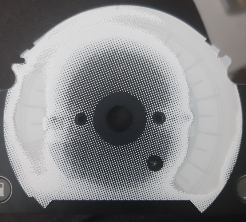

Moin zusammen,
spiele mit dem Gedanken, ja, bin nicht der Erste😂, die Tachobeleuchtung zu ändern.
Hab noch nen Ersatztacho und den hab ich heute mal auseinander genommen.
Auf der Tachoscheibe, ist auf der Rückseite, eine weiße Schicht aufgebracht.
Die ist jetzt an einigen Stellen aber weg.
Wofür ist diese weiße Dechschicht?
Und, wie bekomme ich den Rest ab?
Damit das nachher nicht irgendwie Schattig aussieht?
Dirk
Silversurfer
Beiträge: 919
Registriert: 21.04.2018 19:21
Re: Tachobeleuchtung
Beitrag von Silversurfer » 13.04.2021 17:00
Ich kenne mich nicht aus, denke aber, dass die Deckschicht als "Filter" oder "Diffusor" dient, der dafür sorgt, dass der Außenring heller bzw. gleichmäßiger ausgeleuchtet wird, als die Mitte. Runter bekommt man das vermutlich mit Aceton bzw. Nagellackentferner. Nur sieht dann hinterher nicht nur die Leuchtfarbe anders aus als vorher ...
... andererseits ist die Mitte eh schwarz, so what ...
Beitrag von Triple7 » 14.04.2021 7:45
Das ist die Streuscheibe für ne gleichmäßige Ausleuchtung, der DZM hat ja nur 2 LEDs.
Mit Aceton würde ich nicht rangehen, da wird das ganze Plastik dann matt, und das auch nicht gleichmäßig.
Hat bei mir genauso ausgesehen, habs(glaub ich) auch so lassen und merke eigentlich keinen Unterschied
Aber Duffy hat davon Ahnung, vl kann er ne kompetentere Antwort geben.
Beitrag von Dieter » 14.04.2021 8:17
Ich glaube sogar das da nix fehlt, kann sein das das wegen der gleichmässigen Ausleuchtung ab Werk so aussieht
Duffy
Webmaster
Beiträge: 4483
Registriert: 28.12.2004 14:01
Wohnort: Waldalgesheim
Beitrag von Duffy » 14.04.2021 10:33
Dieter hat geschrieben: ↑
14.04.2021 8:17
Richtig. Ich kenne keine originale Tachoscheibe, die anders aussieht. Und ich habe locker über 100 Tachos umgelötet :mrgreen:
