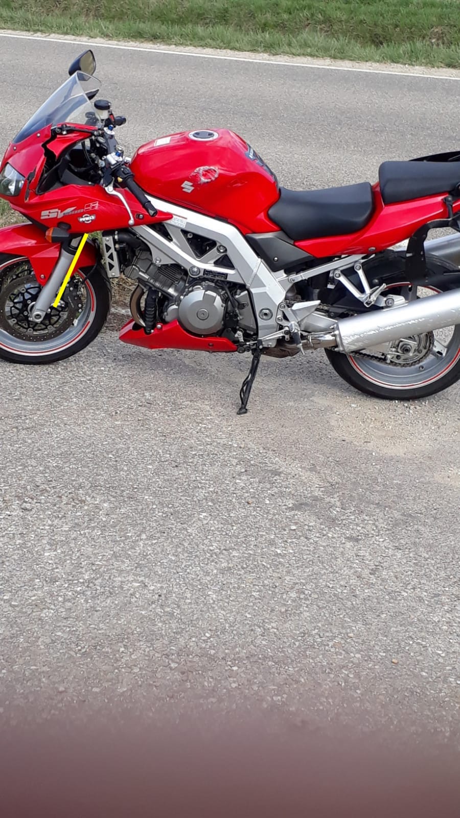

Von der gesamten Maschine habe ich nur die Totalen direkt nach dem Sturz, habe dann zuerst mal alles abgebaut:
https://ibb.co/G08GJDM
https://ibb.co/JFgm5cQ

Beitrag von Pat SP-1 » 19.04.2021 20:48
Täuscht das 2. Bild oder ist die Gabel krumm? Irgendwie sieht es aus, als ob sie einen leichten Knick nach vorne hätte. Das wäre aber höchst ungewöhnlich, daher würde ich eher auf das Bild als Ursache tippen.
Theopa
Beiträge: 69
Registriert: 06.01.2018 20:05
Re: Sturzschaden - Ersatzteile
Beitrag von Theopa » 19.04.2021 21:25
Müsste am Bild liegen, es gab keinen Einschlag sondern nur ein umfallen zur und rutschen auf der Seite, ich kann mir nicht vorstellen wie das die Gabel beschädigen soll.
Zur Sicherheit kontrolliere ich das aber noch, nicht dass ich es so gekauft und nicht bemerkt habe :?
Edit: Sie steht auf dem Bild übrigens relativ deutlich "bergauf", Vorderrad nach oben, vielleicht ist das der Grund.
