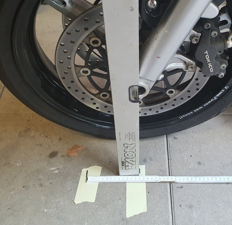

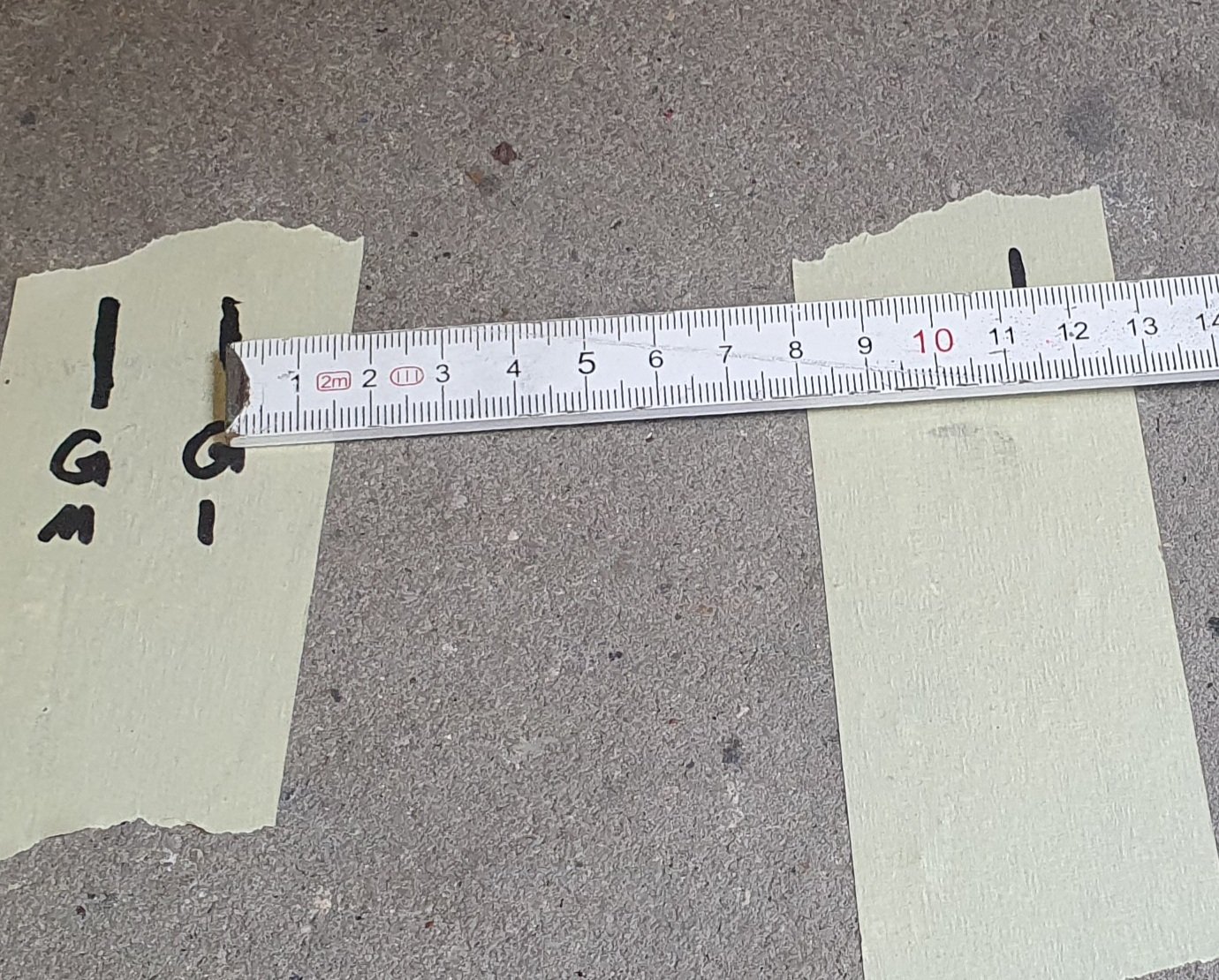

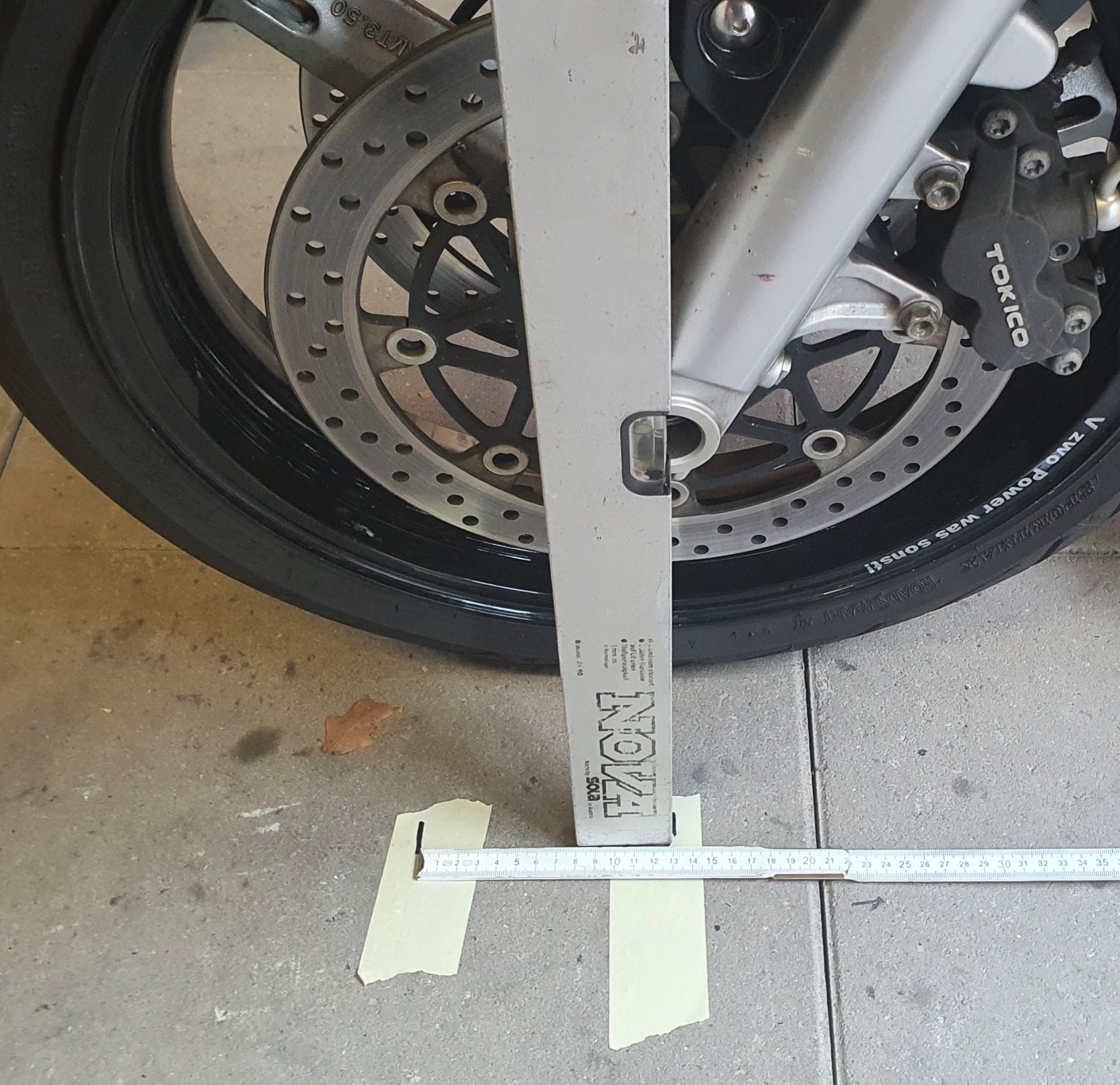

Hey, wie hast du denn die Gabel in gedachter Linie verlängert? Mittig oder innen?
Ich habe bei meiner K3 1000 N eben gemessen, mittig verlängert ca. 130 mm, innen verlängert ca. 114 mm. Schlag mich jetzt aber nicht ob das Moped 100% gerade stand und ob der Lenker 100% ausgerichtet war. Ich würde jetzt behaupten, ohne es genau zu wissen, daß mit deinem Nachlauf alles ok ist.

Mittig verlängert
Innen verlängert

Sodele, dank youtube weiß ich jetzt, dass ich falsch gemessen habe. Die lotrechte Messung zum Radaufstandspunkt, die geht durch die Achse. Für die zweite Messung, die Schräge, muss man sich durch die Mitte des Lenkkopflagers eine Linie hindurch bis zum Boden denken. Wenn ich jetzt die Strecke Gabelholm-Lenkkopflager von den 130mm abziehe, müsste ich bei den 107mm landen.
