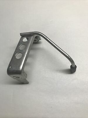

Die Kanzel ist bei der S mit den Spiegelschrauben am Geweih fixiert.

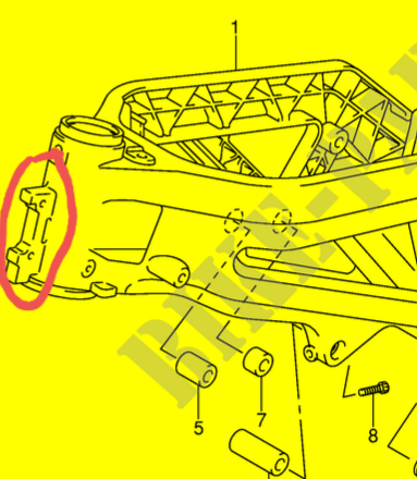

Es handelt sich um
94530-16G00 sowie 94540-16G00
Bei beiden kommt auf den Ausleger noch so ein Gumminöbsel drauf (mit eigener Teilenummer 09251-04003)
Re: Rennverkleidung auf die Nackte
Verfasst: 20.09.2021 13:54
von fritzonkel
Super Info danke :D
Über die Teilenummer hab ich jetzt auch ein Passendes Bild im Ersatzteilkatalog gefunden, den hätte ich schon früher durchstöbern solln.

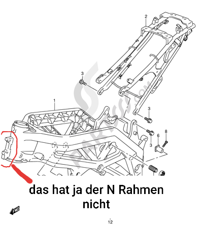

Ich bin gerade echt erstaunt das es unterschiedliche Rahmen gibt für S und N. Bei der Knubbel war das früher nicht ...
Ich denk aber wenn es 2 Rahmentypen gibt hat der N Rahmen auch die Gewinde innen für die Verkleidung nicht

Hab bei ronayers und eBay geschaut. Bei der 1000er (anderer Rahmen als 650er) ist es wirklich unterschiedlich. Komisch aber war

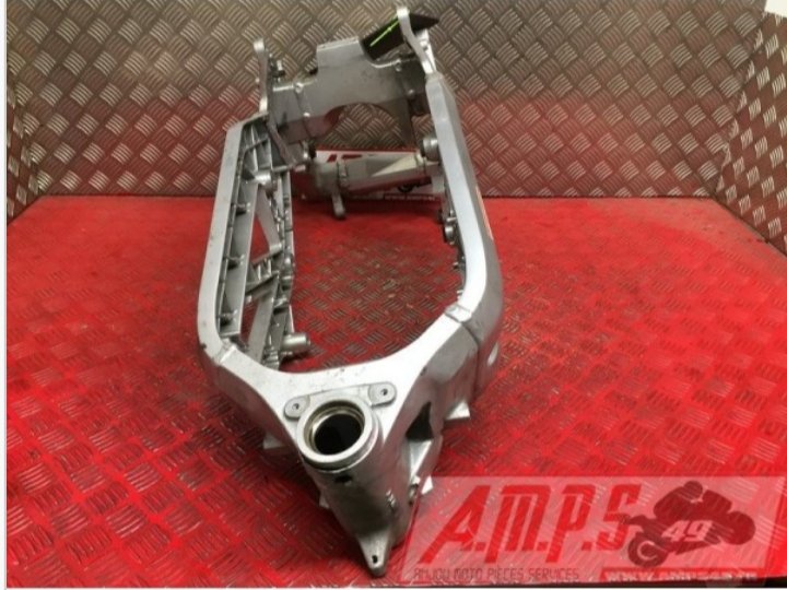

Verfasst: 20.09.2021 22:11
von fritzonkel
Ja ich hab diese Aufnahme leider nicht.
Hier ein Bild von meiner.
Und noch eins von einem anderen Rahmen
