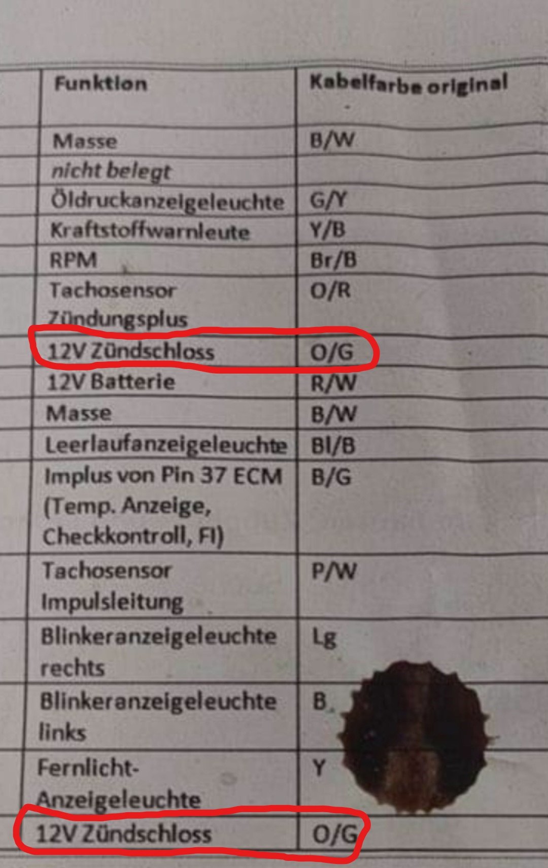

Ich bin gerade dabei den Zubehör Tacho, der an meiner SV 1000N vom Vorbesitzer verbaut wurde,wieder zurück zum original Tacho zurück zu bauen.
Jetzt habe ich aber zwei mal 12V Zündschloss am Tachostecker (Orange/Grün)
Ist das egal welches Kabel wo ran kommt oder muss ich was beachten?
Gruß Micha

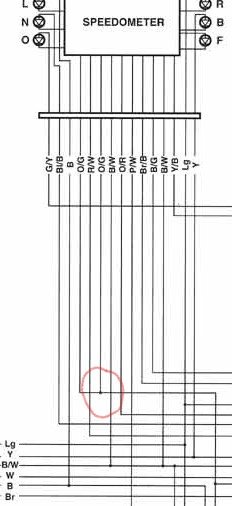

Hm...scheint wohl egal zu sein :denk:
wiring_diagram _LI.jpg (31.95 KiB) 3160 mal betrachtet
