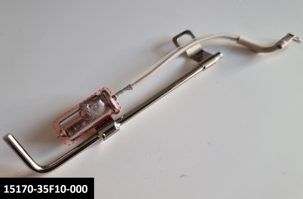

Re: Tankanzeige funktioniert nicht
Servus,
@Ati
Also hab den Test nochmal durchgeführt.
Der Tanksensor ist hinüber.Es handelt sich um eine SV1000S K4
Meine Idee wäre jetzt bei AliExpress/eBay einen Ersatz NTC zu bestellen und dann statt dem originalen (Rot markiert) zu verwenden.
So wie ich das sehe, ist dieser ja nur verlötet?
Ersatz wäre dann so etwas
https://www.ebay.de/itm/384713734524?ha ... R4jbwMTbYg
Nennwiderstand (25) 1000 ± 20 %
Erkennungszeit: 180sec max
Sättigung: 60mA max
Nennspannung: DC 12V
Betriebsspannung: DC 8 ~ 16V
Betriebstemperaturbereich: -40 ~ -80
Licht wird eingestrahlt: 135mA min
Nicht mit Licht bestrahlt: 60mA min
Besitzt zwar nicht denselben Widerstand, sollte aber jedoch kein Problem sein, da eh nur die Bordspannung anliegt und der Tanksensor sonst nicht verschaltet ist?
Bin für jeden Hinweis dankbar!
Vielen Dank!
@Ati
Sättigung: 60mA max
Vielen Dank!
Das macht mich etwas stutzig, ein NTC ist ein Temperatur abhängiger Widerstand.
- Ati
- Beiträge: 3941
- Wohnort: siehe Webseite
Sorry für späte Antwort.
Stutzig macht nicht nur die Aussage , dass ein NTC (negative Temperatur Coefficient Thermistor) einen veränderlichen Widerstand hat.
Die Bauteilbeschreibung deutet auf einen LDR (Light Dependent Resisitor) hin.
"Licht wird eingestrahlt...."
Der NTC im Tanksensor wird aber wegen seiner thermischen Eigenschaften benutzt.
Funktion: Der Widerstand befindet sich in einem Spannungsteiler im unteren Abschnitt des Teilers gegen Masse. Es wird eine definierter Strom durch die beiden Widerstände des Teilers fließen.
Durch den fließenden Strom erwärmt sich der NTC, der Widerstand des NTC verringert sich und die Spannung am Teilermittelpunkt (Messpunkt) sinkt.
Tank leer - s.o.
Tank voll - Benzin kühlt den NTC und die Spannung am Messpunkt bleibt oberhalb des Auslösepunktes "Tankleuchte"
Und weil es sich um einen Spannungsteiler handelt, ist der Widerstandswert des NTC nicht wahlfrei! Eine Veränderung des Wertes wirkt sich auf den Auslösepunkt aus. Geringe Widerstandabweichungen sind sicher akzeptabel, weil sie wahrscheinlich deutlich außerhalb des Messpunktes liegen.
Tank leer - s.o.

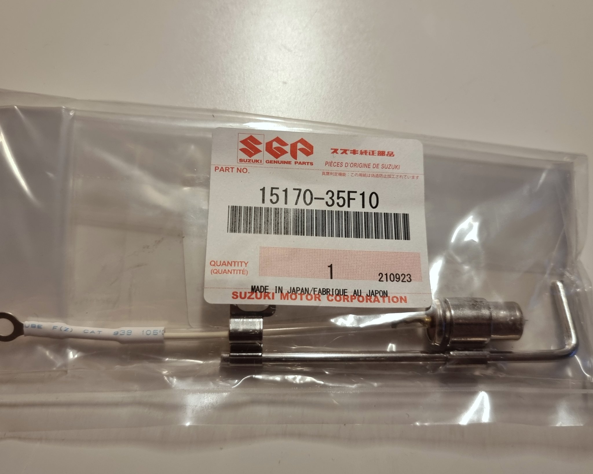

Bin jetzt 180 Euro! ärmer.
Wollte mich nicht auf die Bastelei einlassen. Hoffe es funktioniert jetzt.
Werde dann berichten.
Danke nochmal & Gruß Max
Ja hätte ich machen können. Hatte aber einfach keine Lust mehr, war kurz vor einer geplanten Fahrt.
Es funktioniert auf jeden Fall jetzt wieder
