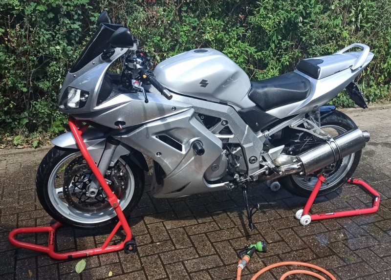

Den Heckständer und den Lenkkopfständer von MOTEA/CONSTANDS finde ich hingegen super und da ist weniger im Weg als bei einem Zentralständer. Siehe Foto.

Für den durchschnittlichen Bastler reicht vorne meist ein Ständer, der unter die Holme greift. Wenn man auch mal die Gabeln bearbeiten will, braucht man so einen Ständer, der unten in den Lenkkopf greift, wie auf dem Bild oben. Lenkkopflager kann man damit aber auch nicht tauschen...

Ich finde einen Lenkkopfständer erheblich besser als einen Ständer, der unter die Achse oder unter die Holme greift. So ist die Achse von beiden Seiten her frei zugänglich und der Stand ist sowieso erheblich stabiler.
Einen Ständer, der unter die Achse bzw. unter die Holme greift, habe ich zwar auch noch. Das ist aber eine sehr wackelige, unsichere Angelegenheit...
