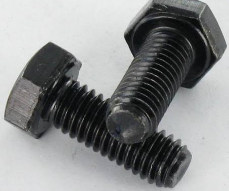

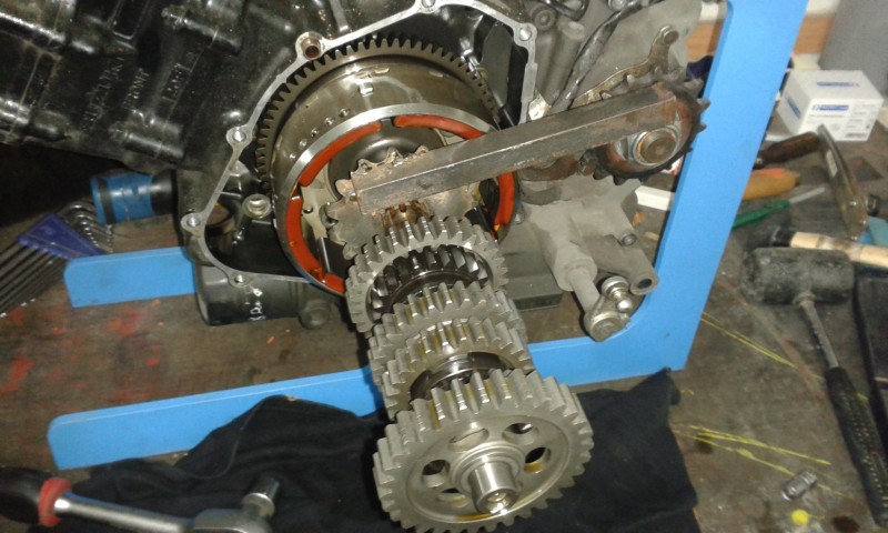

Beitrag von Dieter » 19.02.2023 16:55
Bei der 650er braucht das Gewinde für das Polrad nur 20mm lang sein. Ich nutze immer eine Geriebewelle, die hat auch M20x1,5. Dazu ein altes Ritzel mit einem Aufgeschweissten Stück Vierkantstahl. Welle ist gehärtet. Meist reicht 2-3x mit nem (Gummi) Hammer auf den Hebel (Vierkant) klopfen. Dann löst sich der Kegelsitz. Sieht komisch aus, gerade weil auf dem Bild noch die Zahnräder drauf sind. Funktioniert aber.
Re: Polrad + Kupplungskorb ausbaun
Beitrag von Triple7 » 19.02.2023 19:19
Hab leida kein defektes Getriebe rumliegen :lol:
Also ne Schraube mit 30-50mm Länge sollt reichen, gut zu wissen.

Ihr seid aber auch null vorbereitet :roll: :mrgreen:
Bischen Fett an die Schraube das es gut gleitet im Gewinde kann auch nicht schaden. Ggf. Vorne noch schön Plan drehen.
Black Jack
Beiträge: 9210
Registriert: 24.06.2008 19:11
Wohnort: Dormagen
Beitrag von Black Jack » 19.02.2023 21:29
Eine Abdrückschraube ist vorne gerne ballig.
Beiträge: 15355
Beitrag von Dieter » 19.02.2023 22:59
Black Jack hat geschrieben:
19.02.2023 21:29

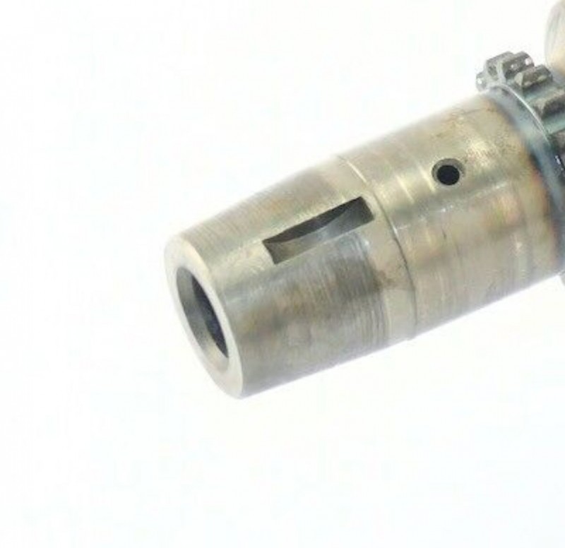

Normalerweise ja. Hier nicht:
Bei der 650er (1000er wahrscheinlich gleich) nicht gut weil die sich auf die gerade Fläche der Kurbelwelle abstürzt und da aber die Gewindebohrung der Befestigung drin ist. Wenns ballig ist könnte das Gewinde beschädigt werden. Wenns schön Fläche auf Fläche ist kann sich das Gewinde auch schön gleichmäßig zentrieren und belasten.
Auf die schmale Kopffläche muss sich das abstützen
Normale Schrauben sind am Kopfende am Gewinde meist Recht unförmig. Deshalb das plandrehen (falls möglich)

Beitrag von Black Jack » 19.02.2023 23:13
Okay, da muß ich dir recht geben.
Dann ist plandrehen sinnvoller, aber vorne absetzen (schäften) schützt das Gewinde der Abdrückschraube.

Muss nurnoch in der Arbeit nen passenden Schlüssel zum Halten holen.
Die Abziehschraube is übeigens ne M20x1,5 mit 40mm Länge und abgedrehtem Ende geworden. Natürlich Härte 10.9.
