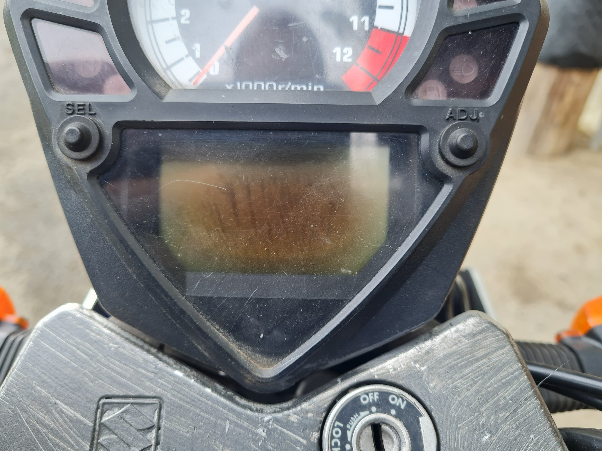

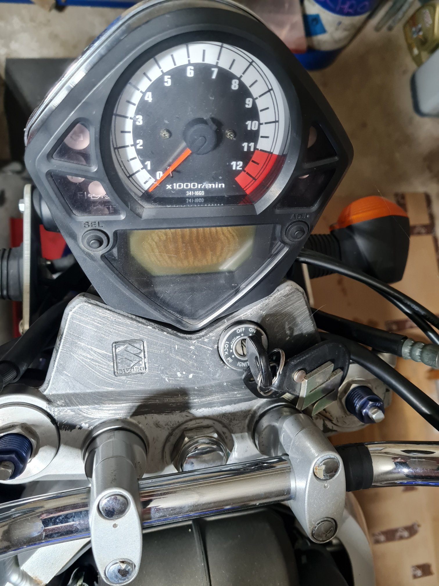

wie bereits in der Überschrift erwähnt, habe ich das Problem, dass mein Display relativ trüb ist.
Abgesehen davon, dass das relativ schäbig ausschaut, leidet auch die Ablesbarkeit.
Hat jemand von euch eine Ahnung, ob man das Display einzeln tauschen, oder ggf. sogar reparieren kann?

Hmmm, wenn ich mir so die Gabelbrücke anschaue
Ich denke du kannst es mal auf die gleiche Weise versuchen wie man einen Kunststoff Autoscheinwerfer aufbereitet. Mehr fällt mir außer Ersetzen nicht ein.

sieht mir nicht „ nur“ nach blinder Scheibe aus, denke LCD hat auch einen weg.
Suche dir einen guten, gebrauchten Ersatztacho im Netz…..

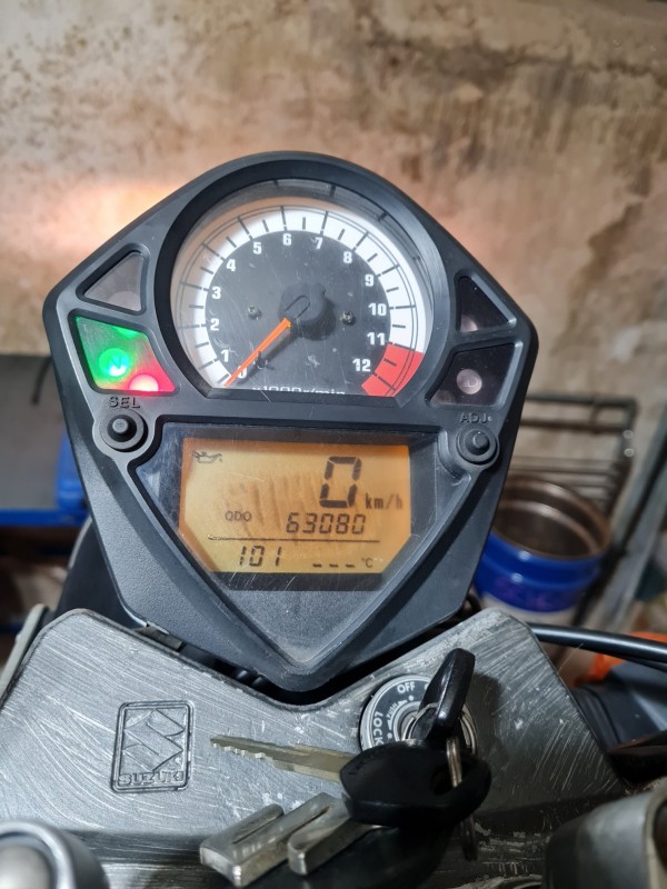

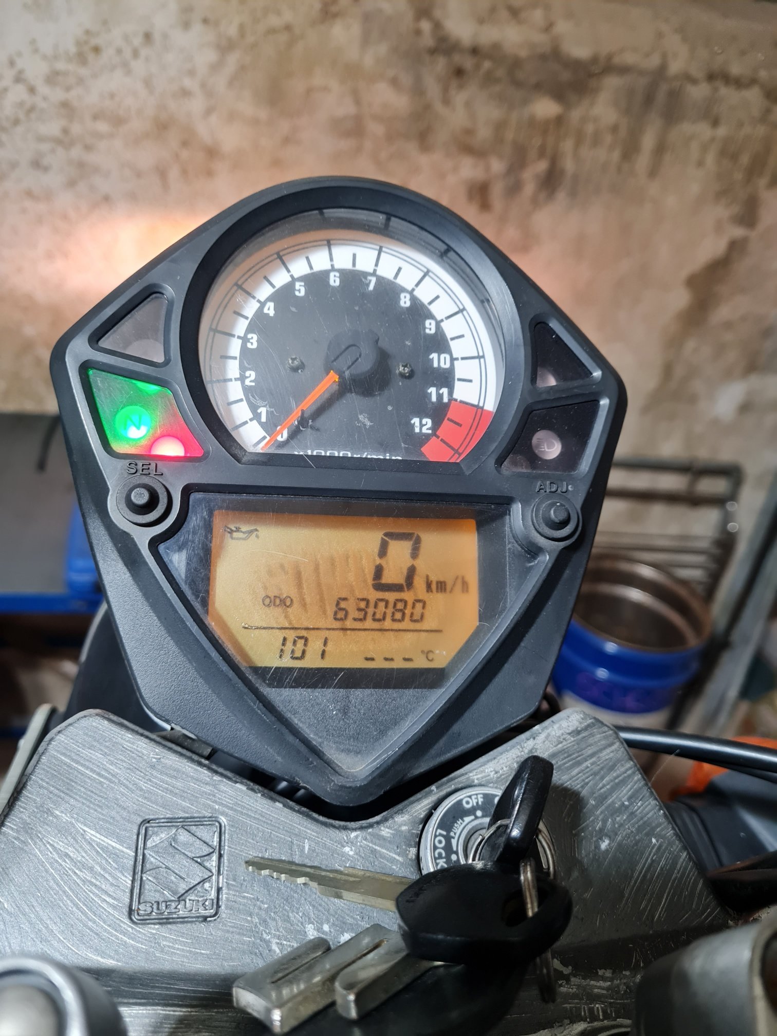

Zeig doch mal ein Bild wenn die Zündung ein ist dann kann man das LCD beurteilen.

Anbei noch 2 Bilder zu dem blinden Display in denen man nochmals erkennt, dass der Schatten im LCD ist und nicht nur das Schauglas verkratzt ist.
