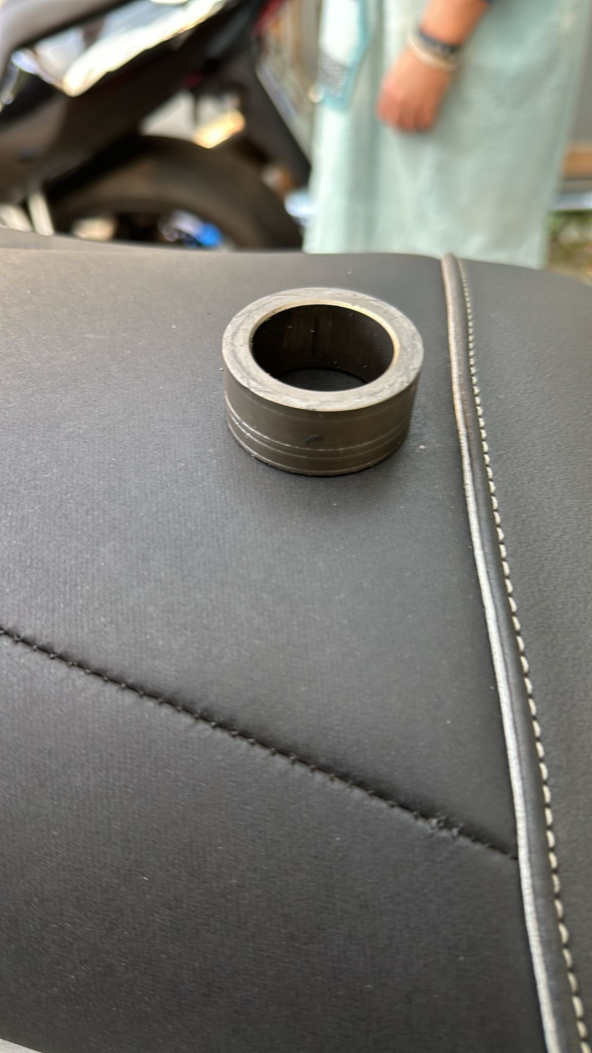

Hallo
Beim bekannten wurde gestern der reifen gewechselt nun ist eine Buchse über, die nicht zugeordnet werden kann denke das es sich um eine k4 handelt

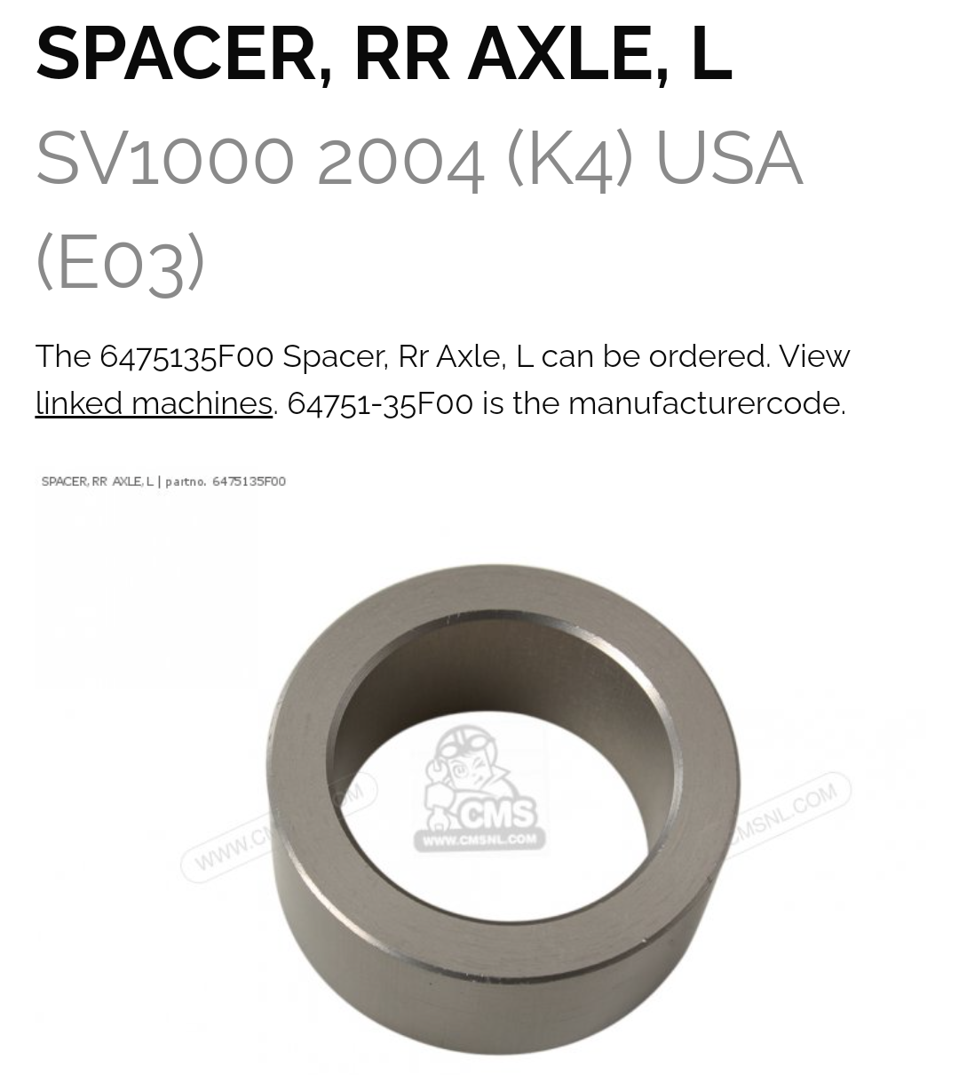

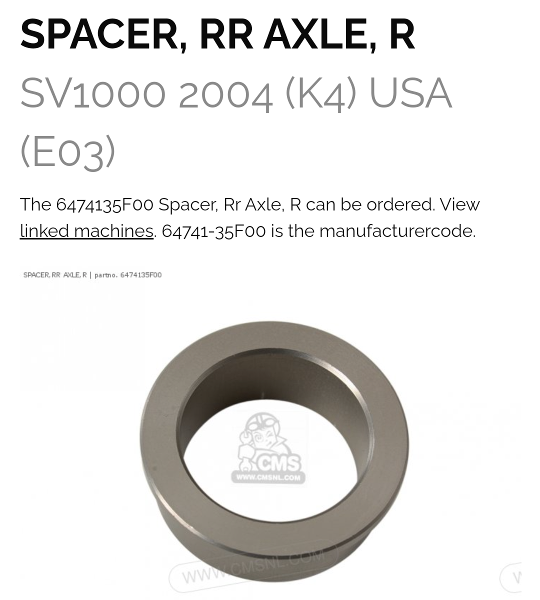

Gelöschter Benutzer 25541
Re: Buchse über beim Reifenwechsel
Beitrag von Gelöschter Benutzer 25541 » 20.09.2024 21:27
Dieter hat geschrieben: ↑
20.09.2024 16:45
Nee, 11 hat nen Kragen, die ist es dev nicht. Und die 13 sieht völlig anders aus. Richtig erklären kann ich es mir nicht
Falsch!
Aber du hast ja selbst auch gar keine SV 1000...
Nr. 10 = rechts hat einen Kragen.
Nr. 11 = links ist glatt.
Siehe Fotos von CMS.
Beiträge: 14463
Beitrag von jubelroemer » 21.09.2024 8:33
Ropa75 hat geschrieben: ↑
20.09.2024 21:27
Bei ronayers zeigt die Skizze einen Kragen :!: Wer hat jetzt Recht :?:
bikerbob
Beiträge: 397
Registriert: 29.06.2009 14:59
Wohnort: Greifenstein
Beitrag von bikerbob » 21.09.2024 9:50
Die Buchse ist, wenn von der 1000er, die von links aussen im Kettenradträger. Die rechte hat einen Bund und die im Kettenradträger innen ist Stufig mit einem Bund in der Mitte.
Wenn von aussen sichtbar alle Buchsen drin sind ist das sicher von einem anderen Kunden.
Ausserdem hat sie Riefen, da wäre es denkbar das es Müll ist, da bei der Montage eine neue eingebaut wurde damit es am Simmering wieder dicht ist.
Wenn da ne Buchse fehlen würde könnte man das Rad seitlich verschieben und die Achsmutter bekämst du gar nicht fest mit Drehmoment da die Schwinge nachgibt.
Soweit meine Erfahrungen
