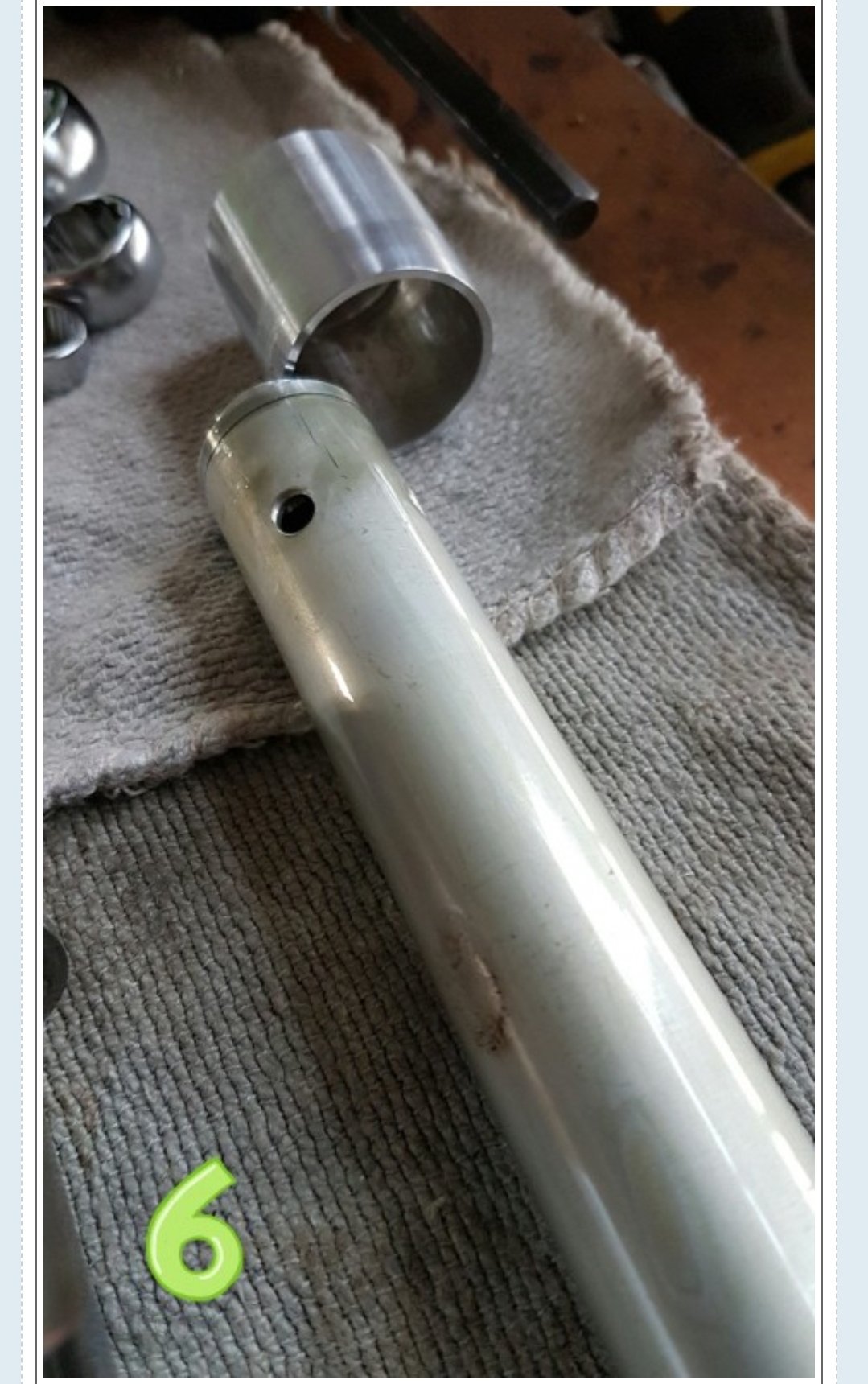

Die Feder gehört von unten (also vor dem Verschrauben) auf das Dämpferrohr. Zur Besseren Veranschaulichung hier mal eine Zeichnung - Teil Nr. 6

Ich mag mich täuschen, hab leider vom letzten Service der Gabel keine Fotos gemacht, deshalb verlinke ich mal. Wenn das im Hintergrund ein Kugelschreiber ist, stimmen die Maße nicht, und auch die Enden der gezeigten Feder sind nicht abgeflacht, was mich dazu veranlasst, zu sagen, das die gezeigte Feder nicht in die SV Gabel gehört.

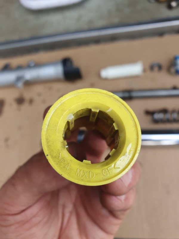

Den Kugelschreiber habe ich extra hingelegt. Die Feder ist dünn und schwach und die die AloK meint habe ich verbaut, diese ist deutlich stärker.
Was mich irritiert: Die Hülse aus dem Link von Planlos (siehe kopiertes Bild hier oberhalb) habe ich so nicht, stattdessen war da eine gelbliche Plastikhülse ganz unten in der Gabel drin. Die Gabel ist aus einer SV1000S K5. Wurde da was anderes verbaut?
Edit: Vom Vorbesitzer gibt es eine Rechnung über "Anpassung Gabel an sportlichen Fahrer" über ein paar hundert Euro (inkl. Wilbers Federn). Ist es üblich obige Buchsen gegen etwas leichteres aus Plastik zu tauschen?

Danke, das hatte ich schon gemerkt. Buchse 11 habe ich wie gesagt so nicht (außersie blieb hartnäckig stecken als ich die Gabel ausgeschüttelt habe), sondern aus gelbem Plastik und die obige Feder ist auf der Zeichnung nicht dabei. Ich vermute aber, sie kommt aus der gelben Plastikbuchse. Sollte hier keiner je davon gehört haben, mache ich die Tage nochmal auf...jubelroemer hat geschrieben: ↑09.06.2025 20:35Die PDF die AloK verlinkt hat ist keine SV1000S Gabel.

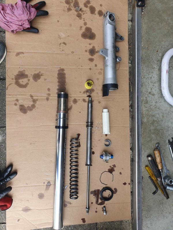

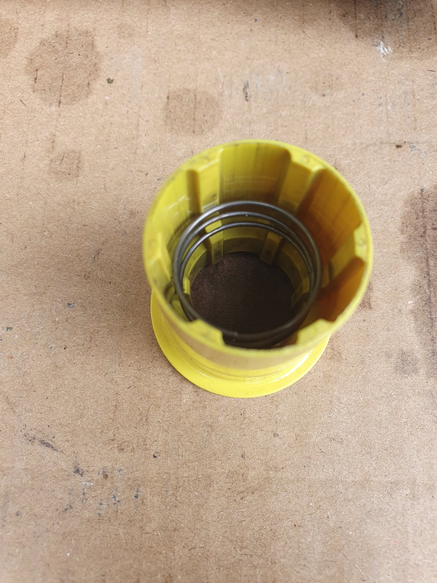

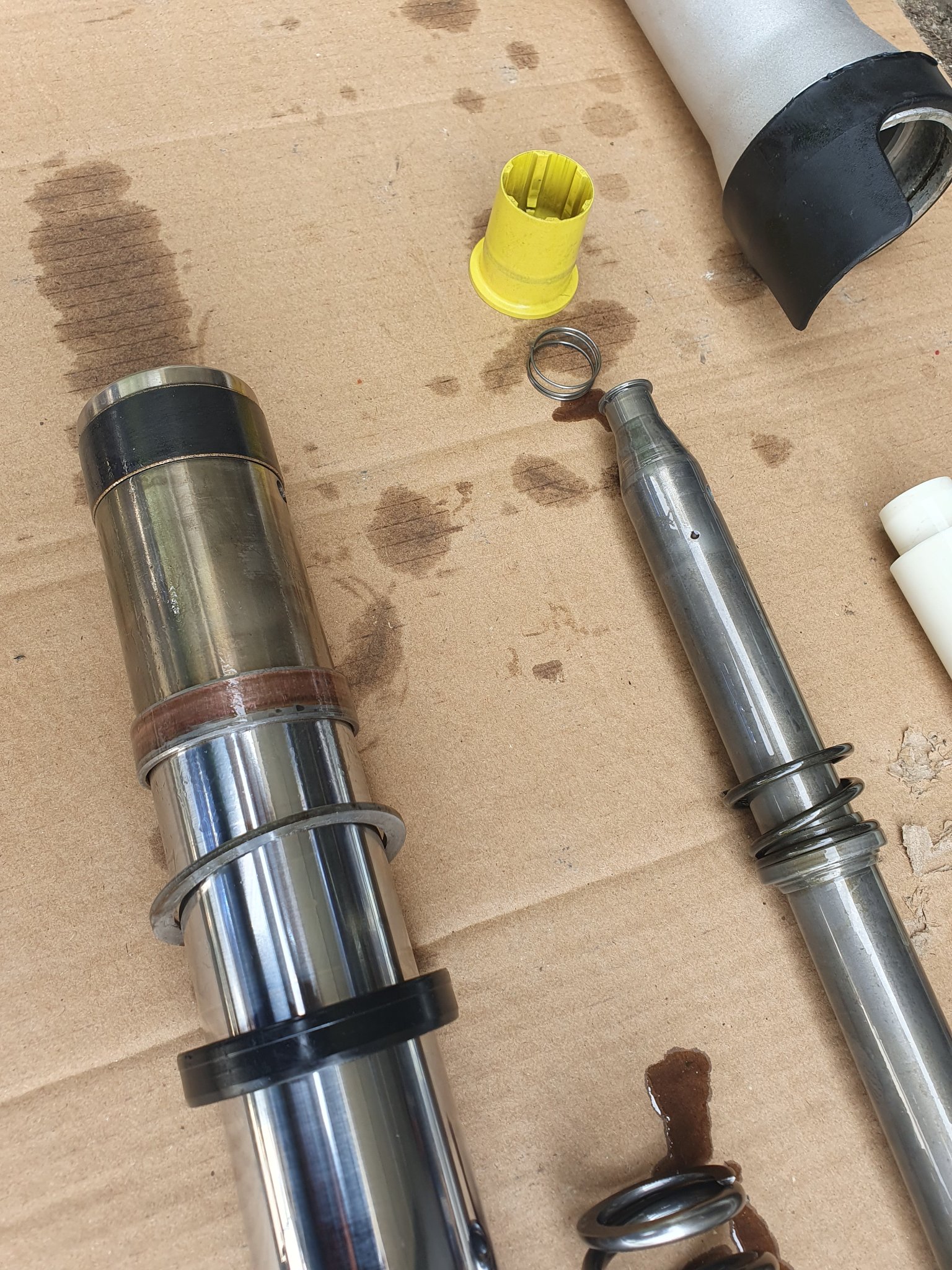

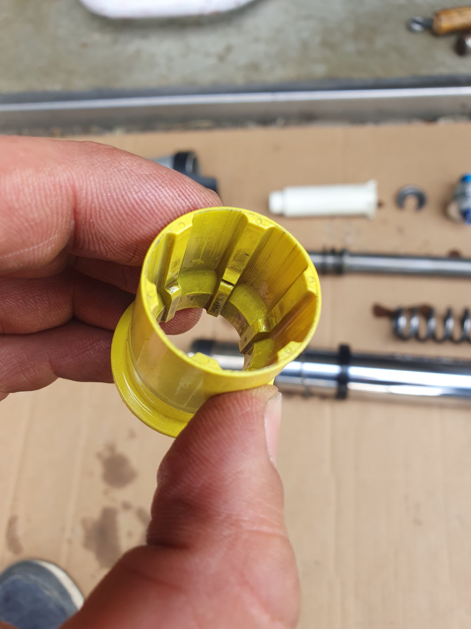

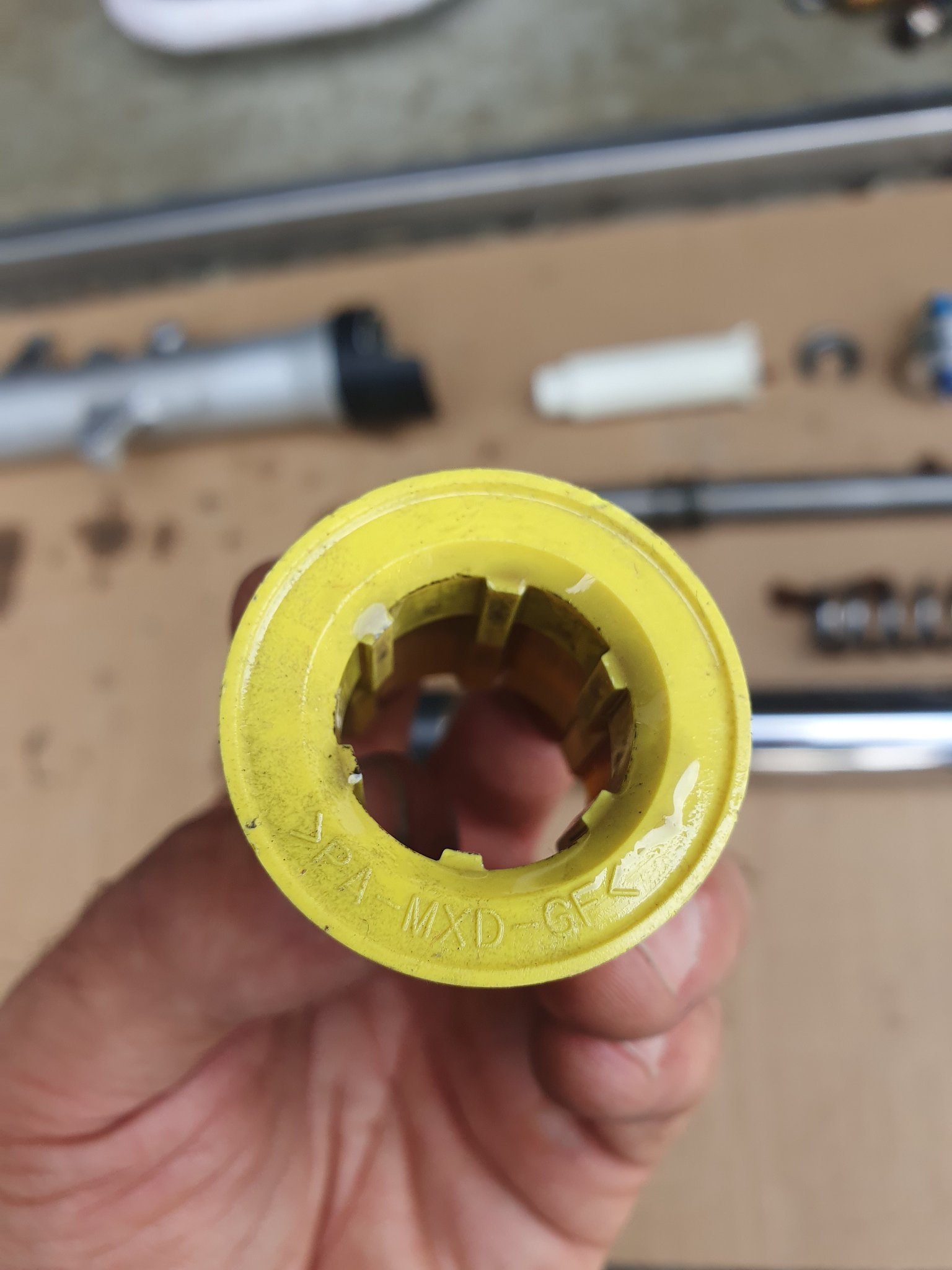

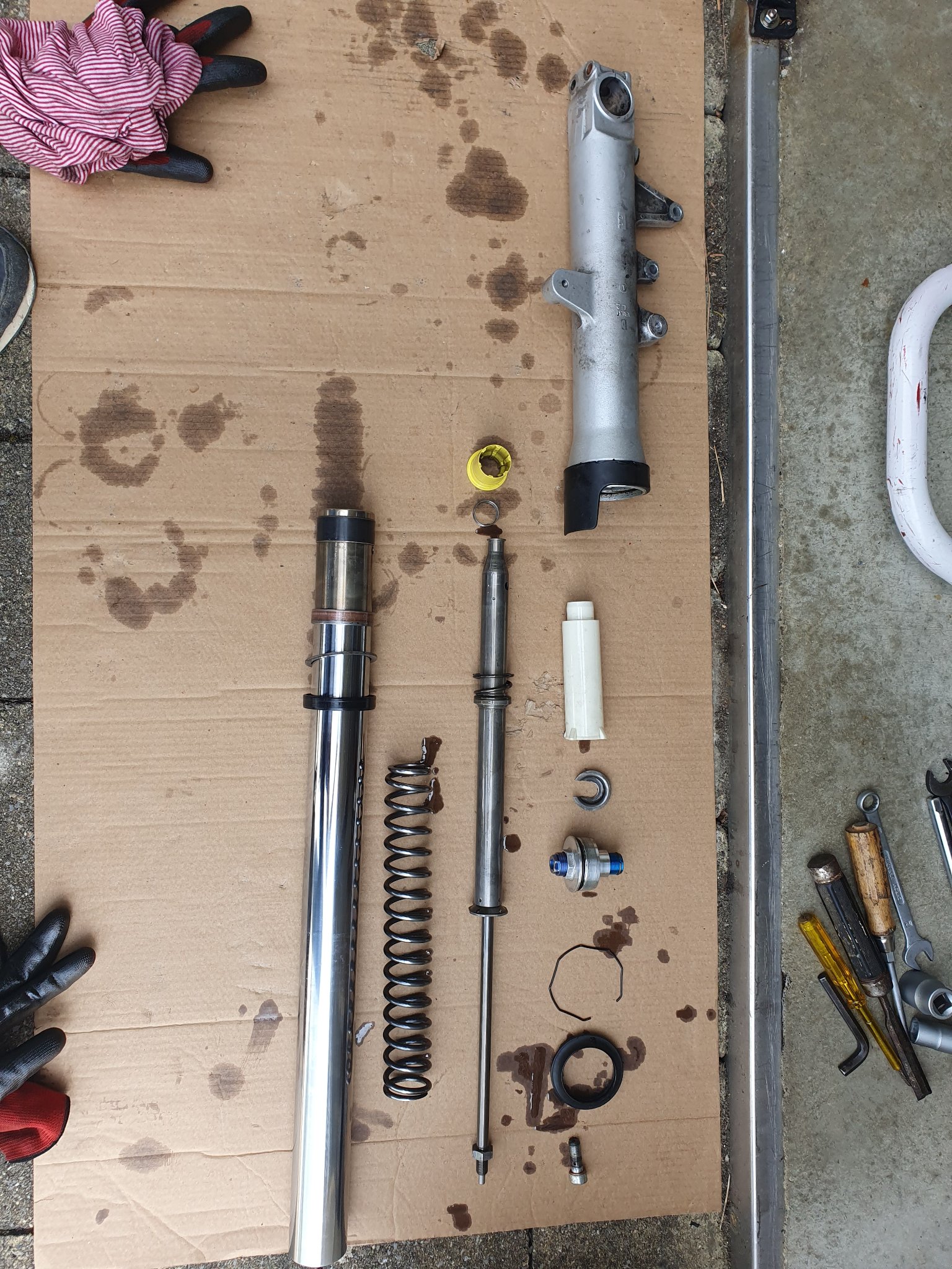

Hier ist die zerlegte Gabel. Die Hülse von der Explosionszeichnung ist nirgends zu finden, dafür aber die mysteriöse gelbe Hülse und eine Feder, die dort hinein passt, siehe Foto.
Wer weiß wie und wo die Hülse und Frder verbaut werden? Ganz unten?
SV1000S K3

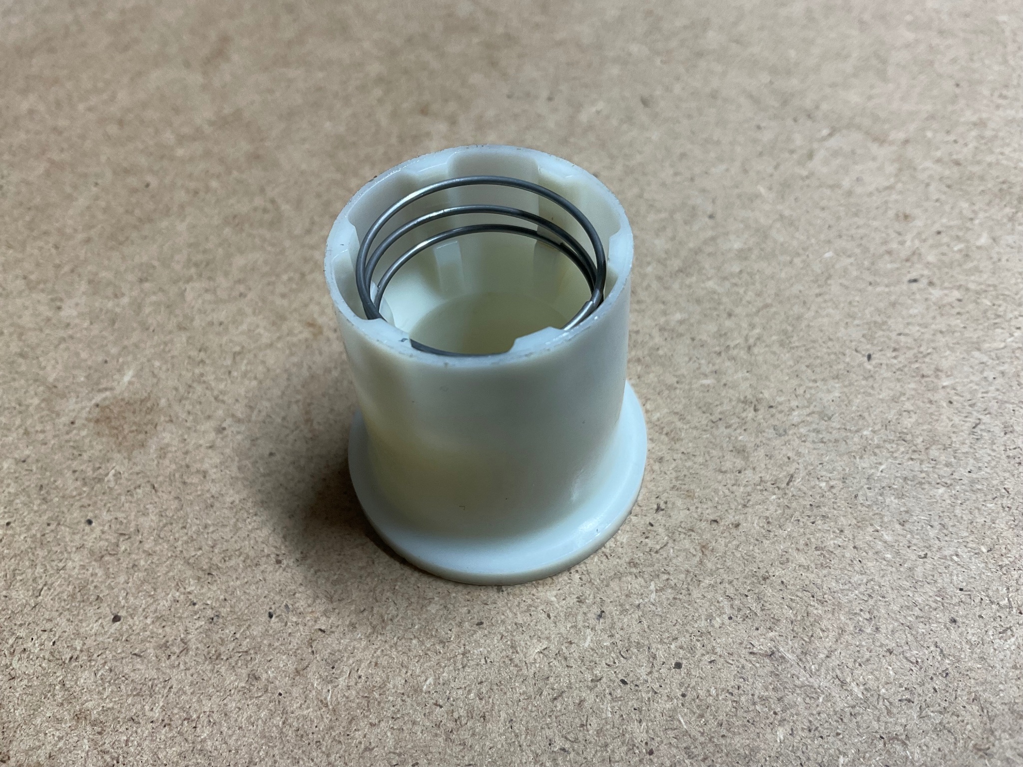

Re: Kleine Feder nach Gabelzusammenbau übrig
Denke die Feder kommt in die Hülze.
So sieht das bei der Knubbel aus. Ist zwar kürzer, aber vom Prinzip sehr ähnlich.
Ahja sehr gut danke! Und dann ganz unten reinlegen, quasi als allererstes.
Seltsam, dass ich diese Hülse da drin habe...

Bei ronayers heißt das Teil 8 (Knubbel) und das Teil 11 (Kilo-Kante) jeweils piece, oil lock. Bei der Knubbel ist das definitiv aus weißem Plastik und hat eine Feder drin (siehe Bild #12 2blue) und bei der Kilo-Kante ist das vermutlich ähnlich.
